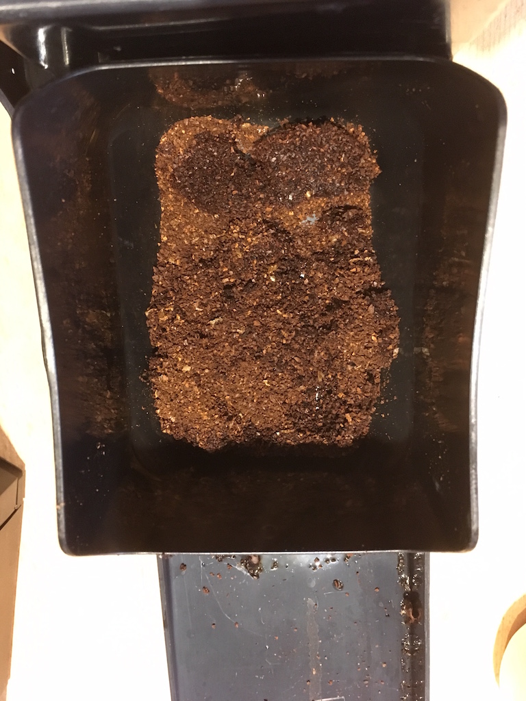

      Startet man nun den Bezug, wird der Kaffee wie gewohnt gemahlen und getampert, nach Starten der Pumpe kommt aber nichts in der Brühgruppe an und sowohl das trockene Kaffeepulver als auch Wasser findet sich komplett in der Schale (Wasser) bzw. dem Tresterbehälter (Kaffeepulver) wieder.

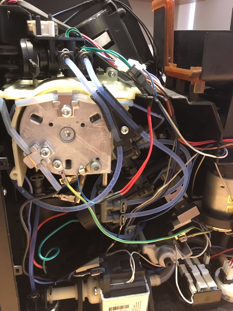

      Ich habe die Maschine schon zerlegt, mir ist aber nichts aufgefallen. Ich bin wirklich ratlos. Der Wasserbezug funktioniert einwandfrei. Lediglich kleine Luftblasen sind mir (ab Boiler) in den Schläuchen aufgefallen. Könnte das ggf. der Auslöser des Problems sein und gibt es da eine bekannte Schwachstelle wo die Maschine Luft ziehen könnte? Oder ist das normal?

      Und anbei 2 Bilder vom trockenen Mehl sowie der erwähnten Luftbläschen.

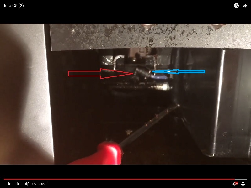

      Kannst du noch ein Video machen, bei dem man beim Bezug von vorne in die Maschine sehen kann?
      Nur die Tropfschale drin lassen ohne Tresterschale und Tresterbehälter und dann den Schalter, der überprüft, ob die Tresterschale drin ist, mit einem Schraubenzieher betätigen. Dann kann man während des Bezugs gut sehen, was das Drainageventil macht.
    • Wie ich es mir gedacht habe.
      Im 1. Video hat man den Magnetschalter vom Drainageventil schon nicht gehört.
      Der arbeitet schon mal überhaupt nicht mehr.
      Dann spritzt das Wasser überall raus...
      Da hilft nur die Brühgruppe ausbauen und revidieren (Dichtungen erneuern und eine neue Kappe auf die Ventilstange des Drainageventils).
      Einen neuen Magnetschalter für das Drainageventil brauchst du auch.

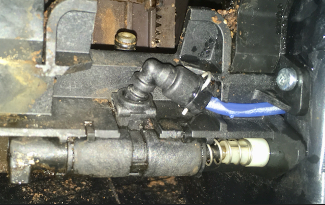

      PS: das sehe ich ja jetzt erst. Ich glaube, dass der Druckschlauch aus dem Drainageventil raus ist. Sieh dir das mal an. Da ist der Splint für die Druckschlauchverbindung verloren gegangen. So kann es ja auch nicht funktionieren...
    • Du hast Recht, der Metallsplint fehlt! ?(
      Muss ich mir erst bestellen, der liegt nämlich komischerweise nicht in der Maschine.
      Das Magnetventil ist aber trotzdem (auch) futsch, oder?
