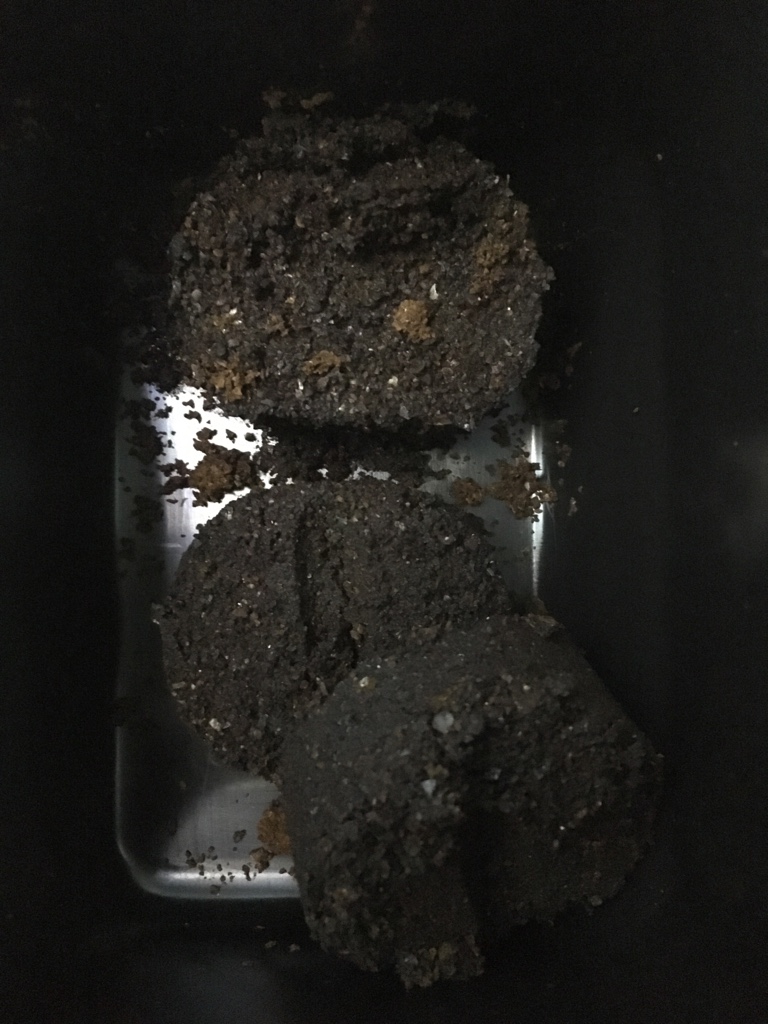

      0,8cm dicker Trester ist viel zu dünn.
      Mach doch mal ein Foto davon.
      Ich habe auch gerade eine F90 in meiner Küche.
      Das ist das Foto von den heutigen Bezügen- ich schätze der Trester ist 2,5cm dick.
      Ich stelle den Kaffee immer auf "stark".

    • timSK schrieb:
      Aber seit dem kommt ein paar ml dunkler Kaffee, danach wird das ganze zunehmend heller bis zur Hälfte, danach scheint nur noch Wasser nachzulaufen
      Das ist aber normal. Am Anfang kommt dunkler Kaffee, dann wird die Flüssigkeit sukzessiv klarer.
      Vielleicht ist es auch subjektive Wahrnehmung, wäre nicht das erste Mal, nicht böse gemeint!
      Ein Foto von deinem Tresterkuchen ist daher zur Beurteilung sehr hilfreich.
      @Kai X7 Darf ich fragen, was für Bohnen du nutzt? Die Pads sind sehr dunkel...
      LG Jönne

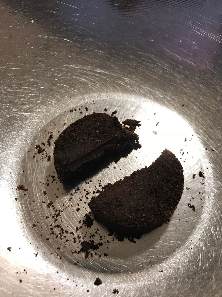

    • Ich hab jetzt eben noch mal den Kuchen begutachtet. Ist nicht ganz so dünn, wie beschrieben.
      Evtl liegts ja einfach an der Kaffeemenge (Crema Fairtrade von Aldi Süd.) Das Bild oben sieht viel gröber aus.
      Ich versuche jetzt mal die Mühle noch weiter aufzudrehen. Bin schon 2 Rasten über dem alten Standard.
    • So schlecht sieht das Pad nicht aus - kann an der Sorte liegen.
