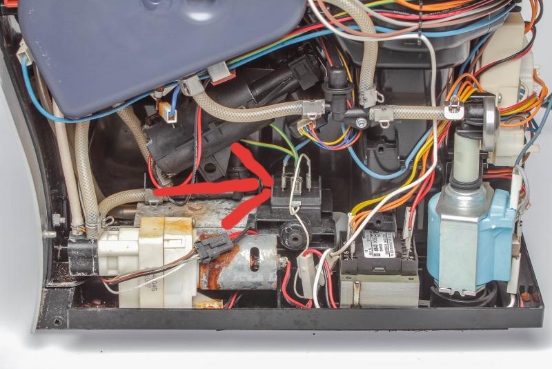

    • Habe die Lösung des Problems gefunden. Das blaue Kabel am Drainagemotor war durch Wasser oxidiert und hatte keinen richtigen Kontakt mehr. Habe den Kabelschuh erneuert und das Problem war sofort behoben.
        171,06 kB, 800×534, 291 mal angesehen
    • Sehr gut! Du solltest dich aber fragen, woher die Oxidation kommen.
      Das elektrische Keramikventil sieht auch schon sehr angerostet aus. Hast du die Maschine auf Wasserundichtigkeiten überprüft? Da scheint zumindest mal was undicht gewesen zu sein.
      Entkalk mal.bei geöffneter Maschine und schau, ob alles trocken bleibt. Gerade am Auslaufventil und an den Heizungsanschlüssen drückt es da manchmal raus.
    • Kai X7 schrieb:
      Im Video ist das blaue Kabel gar nicht am Drainagemagneten angeschlossen, sondern hängt daneben.
      8o Stimmt! Beim zweiten mal angucken hab ich es auch gesehen.
      Lustig, dann ist es auch kein Wunder, dass es beim Drainagevorgang Probleme gab 8)
    • Kai X7 schrieb:
      Ich glaube da will uns jemand auf den Arm nehmen...
      Ich glaube eher, dass es dem Threadsteller im Nachhinein unangenehm war, als er seinen Fauxpas bemerkt hat.
      Und das man das auf seinem Video sehen kann, wird er nicht bedacht haben.
      C'est la vie :D
    • Es geht um die Maschine im Video oben- da führt er das Problem ja vor. Und da ist das blaue Kabel ab.
      Ob das auf dem Foto die zweite Maschine seines Kumpels ist spielt ja eigentlich keine Rolle. Die werden aber kaum beide plötzlich diesen Defekt haben...
      Das Foto stammt übrigens aus einem Beitrag in einem "Konkurrenz-Forum" von 2016, nur ohne roten Pfeil, und zeigt garantiert keine seiner beiden Maschinen. Dient wohl nur zur Verdeutlichung als Beispielfoto...
    • Viel spannender finde ich das Kabel im
      Video - es sieht so aus, als ob da auch
      eine Steckerbrücke verbaut ist, da zwei
      Stecker am blauen Kabel zu sehen sind.
      Bei der Z5 G1 (so auch das Gerät im
      Video) hat da aber eigentlich nur einen
      Stecker wie auf dem Bild der anderen
      Maschine zu sehen...
      An der Videomaschine wurde wohl schon
      ausgiebig gebastelt...

      Also die Steckerbrücke habe ich an meinen beiden Maschinen auch. 1. Bj 2004, 2. Bj 2005
