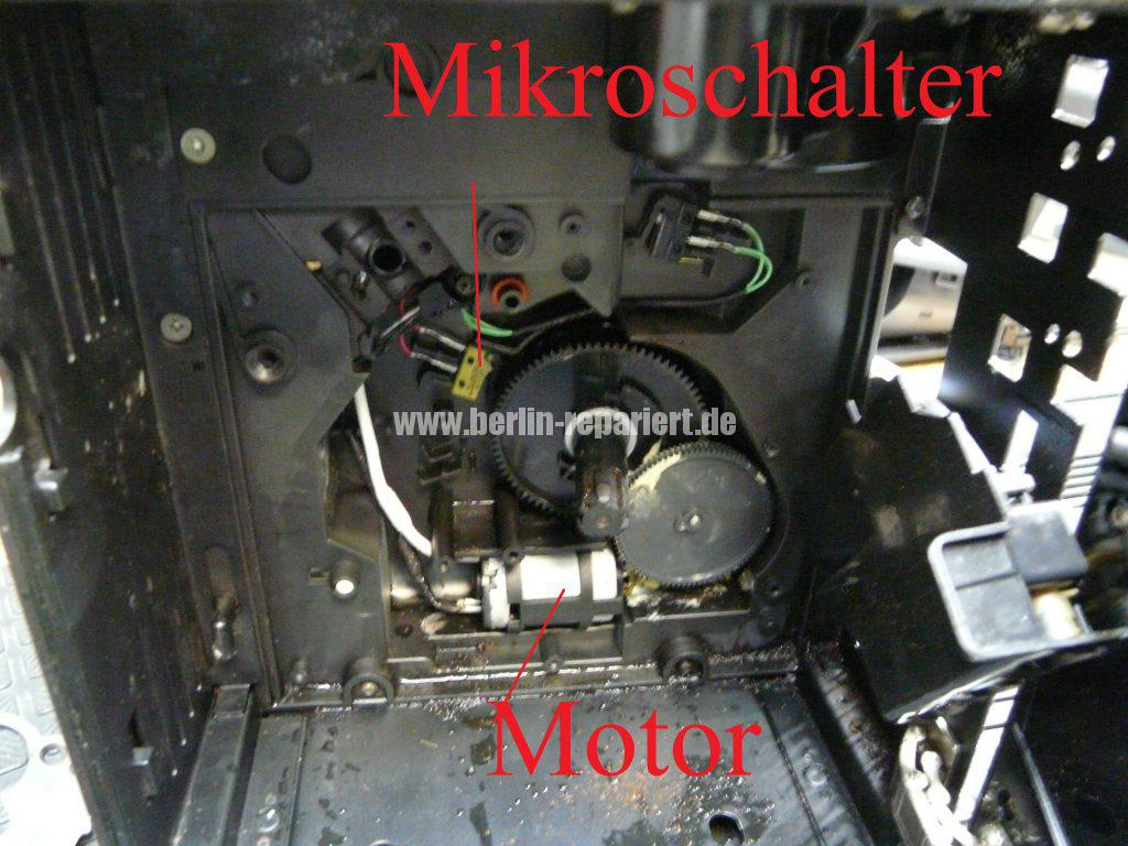

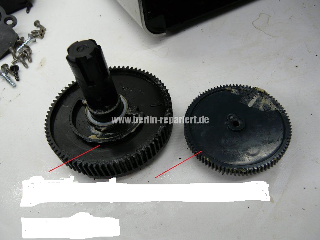

      Hallo, liebe Forenfreunde, ich bräuchte eure Hilfe! Wer könnte erklären, wenn die Meldung "Fehler E16" erscheint? Ich habe das Gerät gereinigt, zwei Zahnräder sind raus gerutscht, ich habe sie richtig zurück gesetzt, die Maschine funktioniert aber nicht mehr...
      Mechanische Kentnisse vorhanden: NEIN | Elektrische Kentnisse vorhanden: JA | Messgerät vorhanden: JA
    • Hallo, Michael. Ja, vom Antrieb, ich habe leider keine Bilder selbst aufgenommen, das sieht aber ähnlich aus. Inzwischen nach mehreren ein- und ausschalten ist die Kaffeemaschine "verrückt" geworden: die Wasserpumpe und das Mahlwerk sind zusammen im Betrieb, die Brüheinheit ist eingeklemmt, es kommt neue Meldung E04.

    • Schau mal ob die zwei Lager des Motors richtig drin sind. Die haben eine Runde und eine Flache Seite. Wenn die nicht richtig drin sitzen blockiert der Motor. bzw. läuft ganz langsam wenn man die Getriebeabdeckung wieder drauf schraubt. Die Flache Seite muss richtung Getriebedeckel schauen.
      Ich hatte vor kurzem das selbe Problem bei einer Maschine die ich verbastelt bekam und bin da auch erst durch Hilfe drauf gekommen.
      Michael

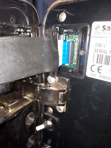

    • Hallo, Michael und vielen Dank für Deine Tipps, die Ursache habe ich zufällig gefunden: das Flexkabel war nicht richtig im Steckverbinder. Da bedanke ich mich bei Dir für Deine Bemühungen und hoffe, dass meine Erfahrung jemandem auch helfen können.

    • Hi zusammen könnte mir jemand erklären was für eine Funktion dieses Flexkabel hat welches oben gepostet wurde? Wie wären die Anzeichen wenn es am Anschluss eine Knickstelle hat? Können andere Bauteile der Kaffeemaschine kaputtgehen wenn dieses Kabel nicht richtig angeschlossen wurde? Danke für eure Hilfe.
