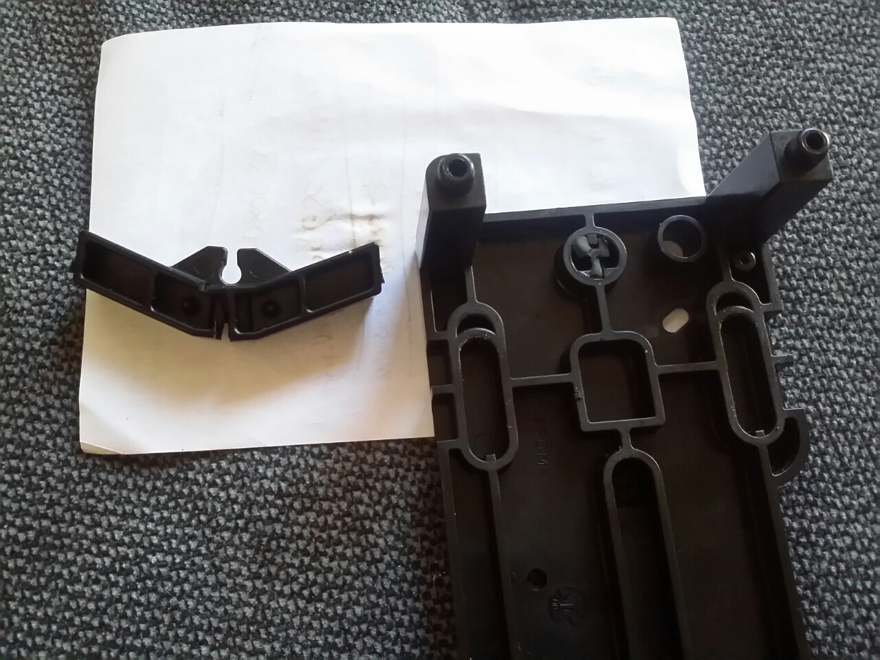

      Nochmal meine Rückmeldung. Ich habe nun die Brühgruppe zerlegt, und was mir gleich entgegen kam war der Niederhalter. Dieser war in der Mitte gebrochen.
      Leider auch an den Flanken links und rechts. Damit dürfte dann eine Reparatur der BG mittels Reparatursatz für den Niederhalter wohl nicht machbar sein.
      Wo bekomme ich jetz so einen Niederhalter für nen schmalen Kurs her?
      Vielleicht hat ja jemand einen übrig?
      Bis ich die BG repariert habe weiß ich jetzt nicht ob das oben erwähnte Geräusch dann auch weg ist.
      Viele Grüße an alle.
      hier wirst Du vergeblich darauf warten, da genau dieses Teil
      das erste ist, was an den Brühgruppen kaputt geht.
      Ich hätte sicher auch noch 10 BGs rumliegen bei denen genau
      das kaputt ist.
      Die bleibt entweder eine neue Brüheinheit, oder im Netz nach
      Nachbauten für den Niederhalter zu suchen. Es werden dort
      verschiedene (teilweise zu Mondpreisen) angeboten die
      (zumindest bei dem den ich kenne) aber noch sehr ausgiebig
      nachgearbeitet werden müssen, da die Form vorne und hinten
      nicht passt und die BG dann klemmt.
      Ich finde es auf jeden Fall ärgerlich ein Teil für 15-20€ zu kaufen,
      was nicht passt und wenn man dem Dauertest eines Bekannten
      glaubt noch schneller wieder bricht, als das Original.
    • Entweder du treibst den Aufwand oder schraubst Spaxschrauben rein, hatte @BlackSheep schonmal ein Foto eingestellt. Die Nachbauten sind nur verhalten zu gebrauchen, außerdem brauchst du die Formdichtung neu, die gibt es soweit auch nur bei einem Händler.
    • Hallo an alle Helfenden,
      Ich habe das Thema nun hinter mir. Ich habe durch einige Recherche tatsächlich einen günstigen Niederhalter bekommen können, ebenso die Dichtung für selbigen. Eingebaut und passt einwandfrei. Damit kann das Thema geschlossen werden. Vielen lieben Dank noch mal an alle.
