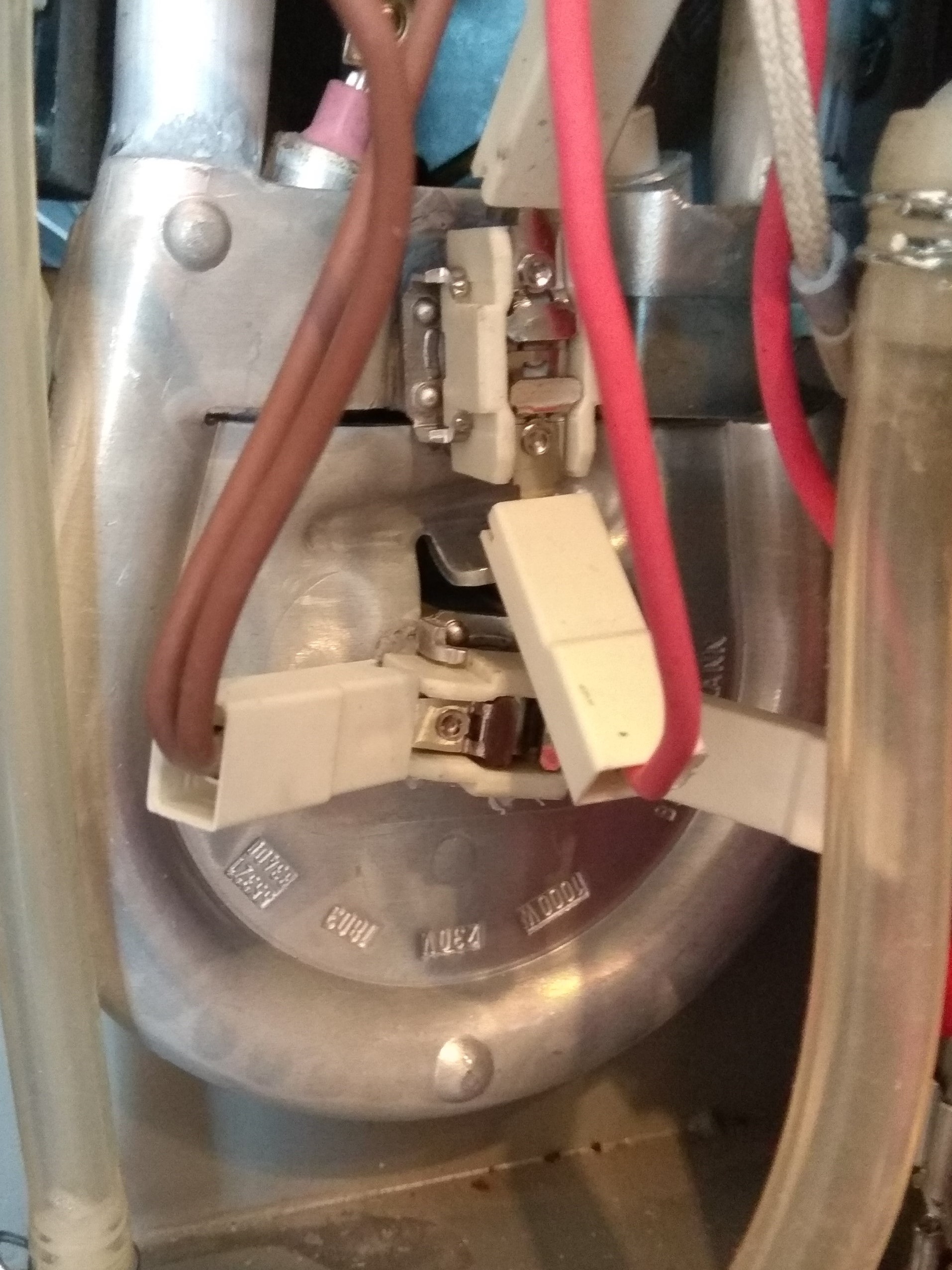

      Hallo, habe eine ganz dringende Frage
      Habe den Boiler und Dampfheizung erneuert, soweit so gut alles .
      Nun ist es aber schon zum 2. mal das mir die untere Thermosicherung (318 Grad) geht
      Der verbaute Thermosensor hat bei Zimmertemp. 92KOhm etwas wenig oder
      Vielleicht hat wer zeit und Lust mich zu unterstützen da muss ja etwas anderes sein
      Wärmeleitpaste wurde verwendet ebenso richtige Montage
      Mfg Michael
      So schlecht ist der Wert nicht, manche Leute sollen ja um die 24°C Raumtemperatur haben. Beschreib mal, wann das 2.Thermostat kaputt ging. Sofort nach Stecker rein, oder nach dem einschalten oder beim ersten aufschäumen oder....?
    • Für die Dampfheizung ist der TY1 (BTA24-600BW) zuständig.

    • Da kommst du nicht umhin, wieder die Temperatursicherung zu wechseln und dann die Temperatur der Dampheizung zu messen
    • echtorg schrieb:
      Thermosi. tauschen und dann mit Infrarot Thermometer messen ?
      Korrekt
      echtorg schrieb:
      Auf der Dampfheizung sind 2x318 Grad ?
      Laut juraprofi gibt es zwei verschiedene 318 Grad mit unterschiedlichen Nummern
      Ohne jetzt nachzuschauen sollte der Unterschied nur in den Anschlußfahnen bestehen. Gebogen für ESAM, gerade für ECAM

      Habe jetzt Mal die thermosicherung geht aber nicht in Betrieb genommen
      Habe heute gesehen,und letztens übersehen den Thermosensor auf der Dampfheizung
      Zimmertemperatur 22 Grad da hat der Sensor 87Kohm sollte aber 120Kohm haben
      Sensor erwärmt sollte er 2,5Kohm bei 135 Grad haben
      Die hat meiner schon bei ca 70 Grad also
      Muss ich besorgen ,die Sicherung hätte ich noch
      LG Michael

      Wechsel erstmal den Temperatursensor aus, bevor du weiter testet. Und neue Wärmeleitpaste nicht vergessen!
    • 160°C ist noch im Rahmen. Warten wir es mal ab, ob es der Temperatursensor war.
