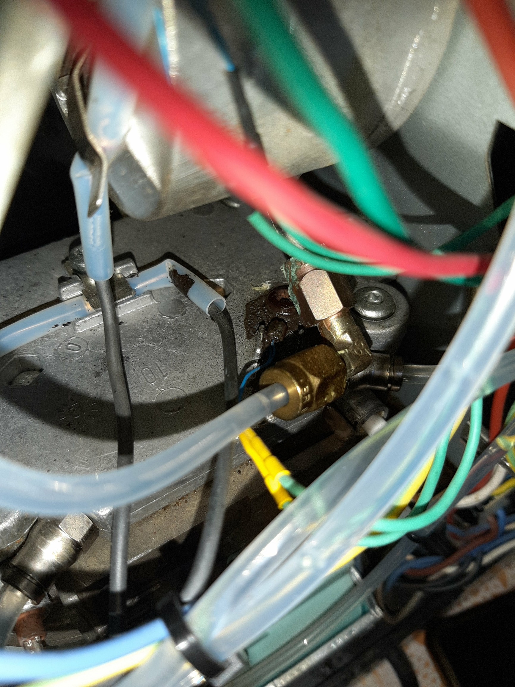

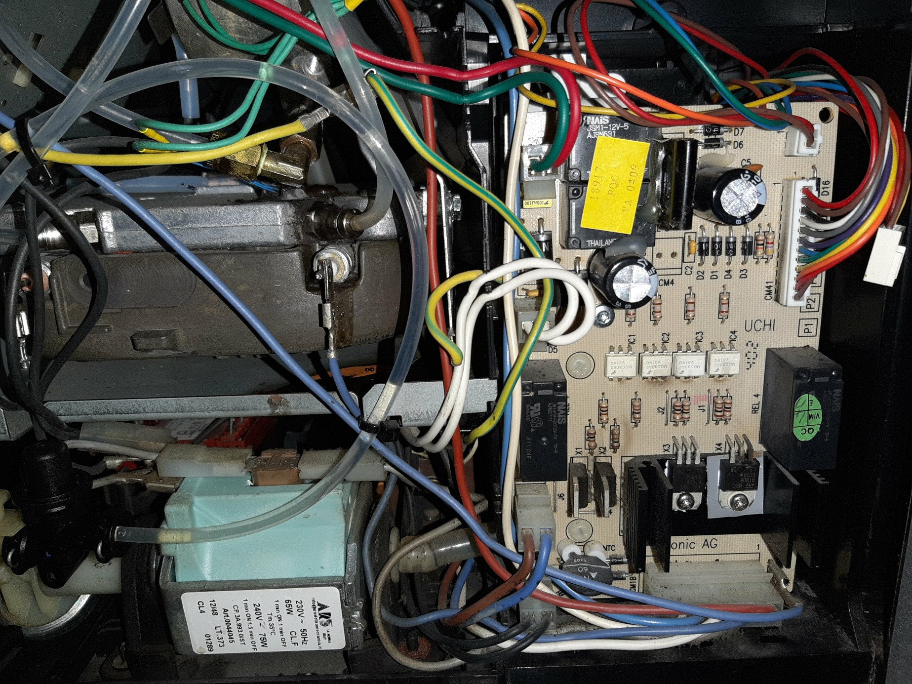

    • Hallo Zusammen,
      heute mal reingeschaut.
      Triac augenscheinlich gehimmelt, Optokoppler augenscheinlich OK, aber kein Oszilloskop vorhanden um zu prüfen.
      Beim Temperatursensor würde ich sagen ist etwas geschmolzen, was jetzt unterhalb der Heizung hängt, wobei ich mir ein Bild von einem neuen angeschaut habe und nicht ganz begreife, was da geschmolzen ist.
      Übertemperatursicherung sieht ok aus, muss ich bei Gelegenheit mal testen.
      Schläuche laufen nicht über Winkel und der rechte hat was von den geschmolzenen irgendwas abbekommen.
      Füge mal zwei Bilder an. Vielleicht kann mir ja jemand von Euch verraten, was da zerschmolzen ist?
      Danke schon mal für Eure Hilfe.
      LG
      Kai
