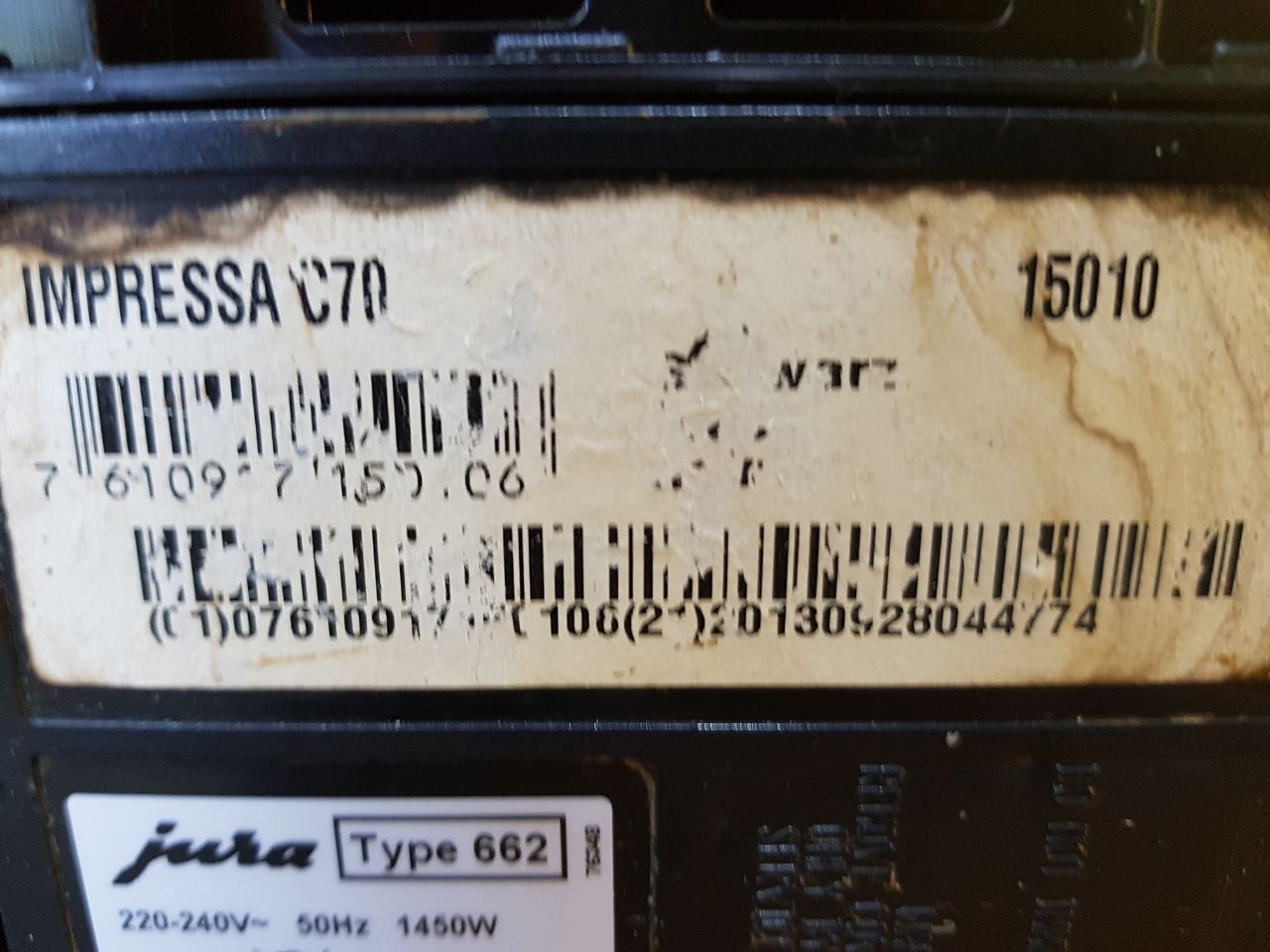

      Nach dem Einschalten kommt Error 2.....mache Aus.... das wiederhole ich 3x dann heizt er auf. Die erste Spülung muss ich jetzt manuell eingeben und dann ist der Ablauf normal den ganzen Tag.
      In den Fehlerlisten gibt es keinen Eintrag für C70, oder habe ich was übersehen.
      Was kann ich machen?
        133,51 kB, 1.280×960, 821 mal angesehen
    • Danke für die Antworten. Auf dem Typenschild steht Impressa C70 und auf der Bedienungsanleitung Impressa C9. Unter C9 findet man auch einen Fehlercode mit Erklärung nämlich Störung 2 = Themperatur-Sensor Kaffeeheizung hat Unterbruch.
      Den habe ich jetzt bestellt.
