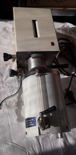

      Für eine Bratwurstbude habe ich gestern eine mit Sicherungsbolzen weitgehend klausicher wandmontierbare AKA KS446 für 10€ + p&p erstanden - geiles Teil - technisch ist das der Kaffeeboy in XL.- etwas aufpolieren und chic machen voila!
      Ein Hauswasserwerk dafür hab ich da - großer Trinkwasserkanister ran, das Teil ist für Großbetriebe/Ferienlager in Dauerbelastung konstruiert worden und macht richtig guten Kaffee und für lange Fressbudeneinsätze total wartungsfrei - jetzt müsste man nur testen ob sie vielleicht besser geht als die Bartscher oder zumindest höheren Durchsatz schafft, also 200 Tassen in einer halben Stunde - das wär geil !
