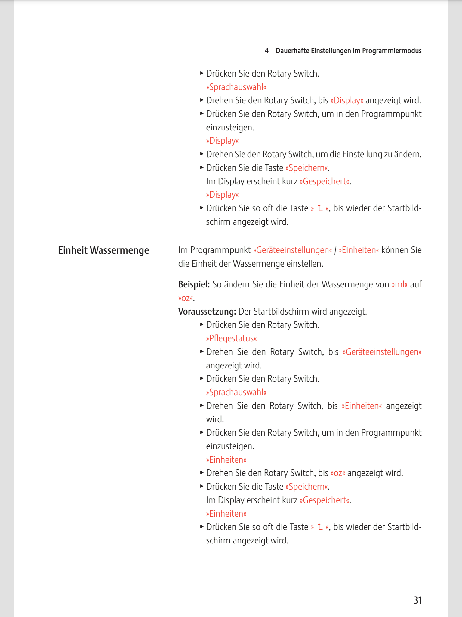

      Du meinst bestimmt nicht die Energiespareinstellung, sondern nach einer bestimmten Zeit ausschalten, da die Z6 KEINEN Energiesparmodus hat!
      Das dachte nämlich die Dame ( und ich auch) von Jur anfangs auch, bis sie selber nachgeschaut hat!
      Siehe Anhang Seite 31, da steht nix von Energie sparen!
