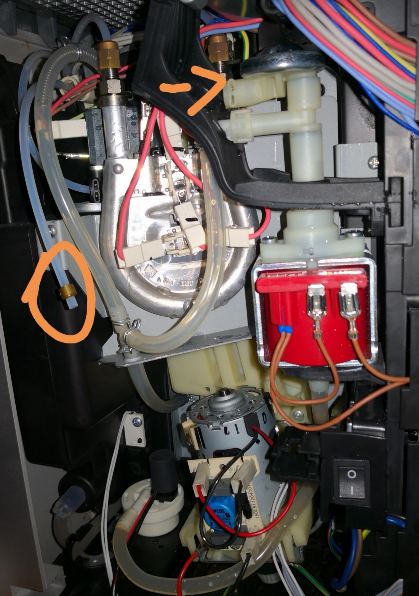

      Hallo pusche, ich bin nicht sicher ob ich den richtigen Schlauch abgezogen habe. Schau bitte ins Bild.
      Beim einschalten kam da dann sehr wohl Wasser aus dem oberen rohr.

      Ach ja, hab vergessen zu erwähnen. Sobald ich diese Leitung wieder anstecke, ist die Geschichte die selbe

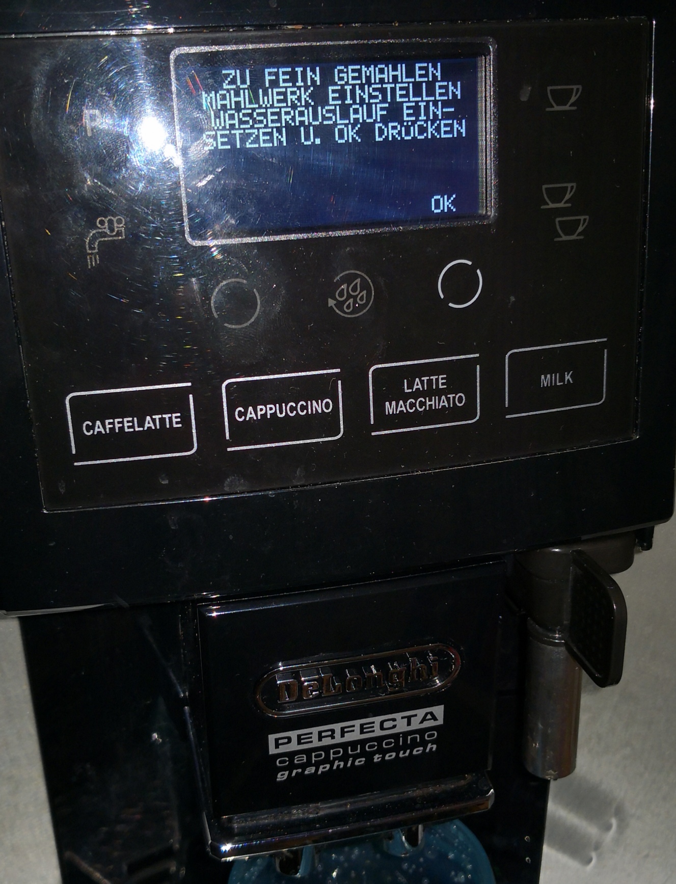

      Habe getan wie ihr sagtet. Brühkolben zerlegt, schön entkalkt (war aber gar nicht significant verkalkt da immer mit Brita Filter benutzt) und reset gemacht.
      Keine Veränderung, die selbe zu fein Gemahlen Meldung.
      Auch mit Wasserbezug funktioniert nix. Gefühlt ist da zu viel Luft, aber genau damit hätte es sich verziehen müssen.

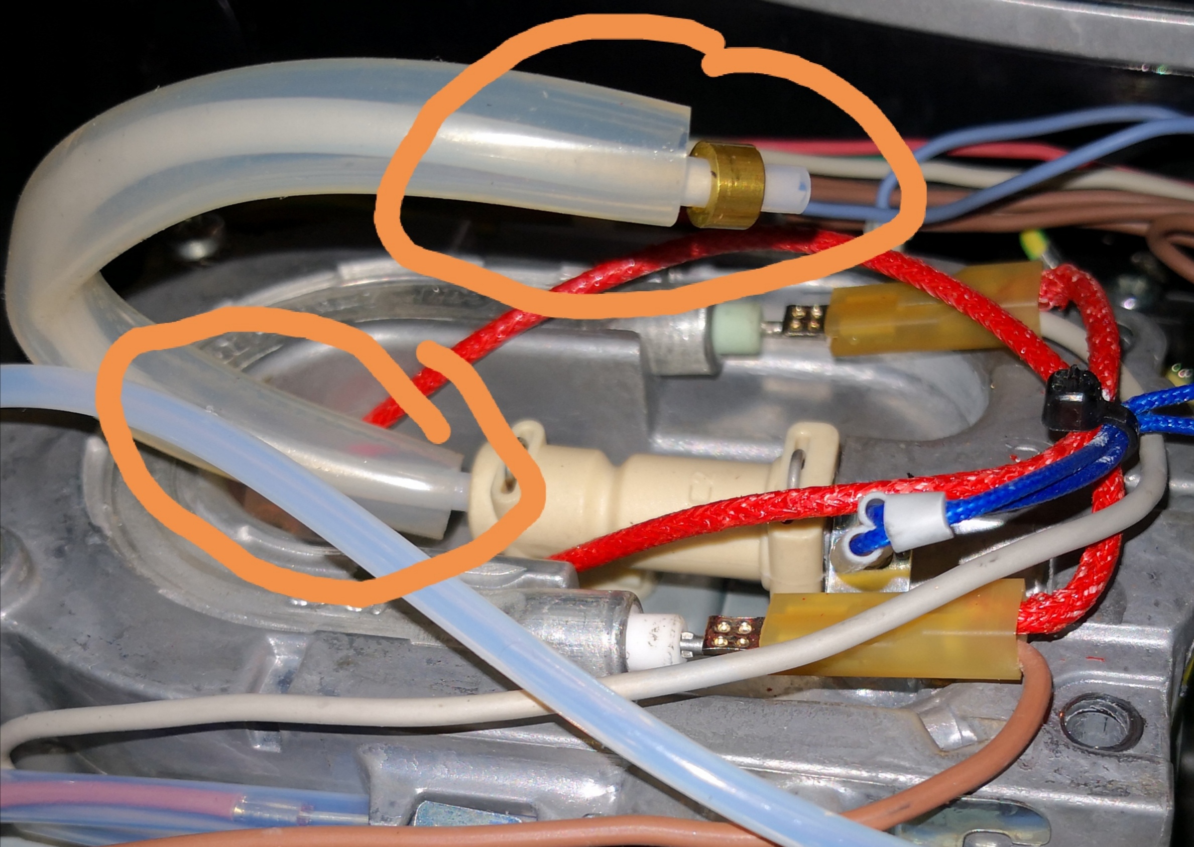

    • Im oberen Brühkolben wird das Wasser verteilt, entweder in Richtung Brühgruppe oder in Richtung Dampfheizung.
      Jetzt mach mal den Schlauch von der Pumpe kommend am Thermoblock los, halte ihn in ein Gefäß, geh mit gefülltem Wassertank in den Testmodus, fahr die Brühgruppe in die oberste Endstellung und starte die Pumpe. Kommt Wasser?
      Habe ich getan. Wasser kommt wie es soll.
    • Jetzt den Schlauch wieder anschließen und das gleiche mit dem kurzen Schlauch, der oben aus dem Thermoblock raus in den obere Brühkolben geht, praktizieren. Aber Vorsicht, Strom und Wasser! ;(
