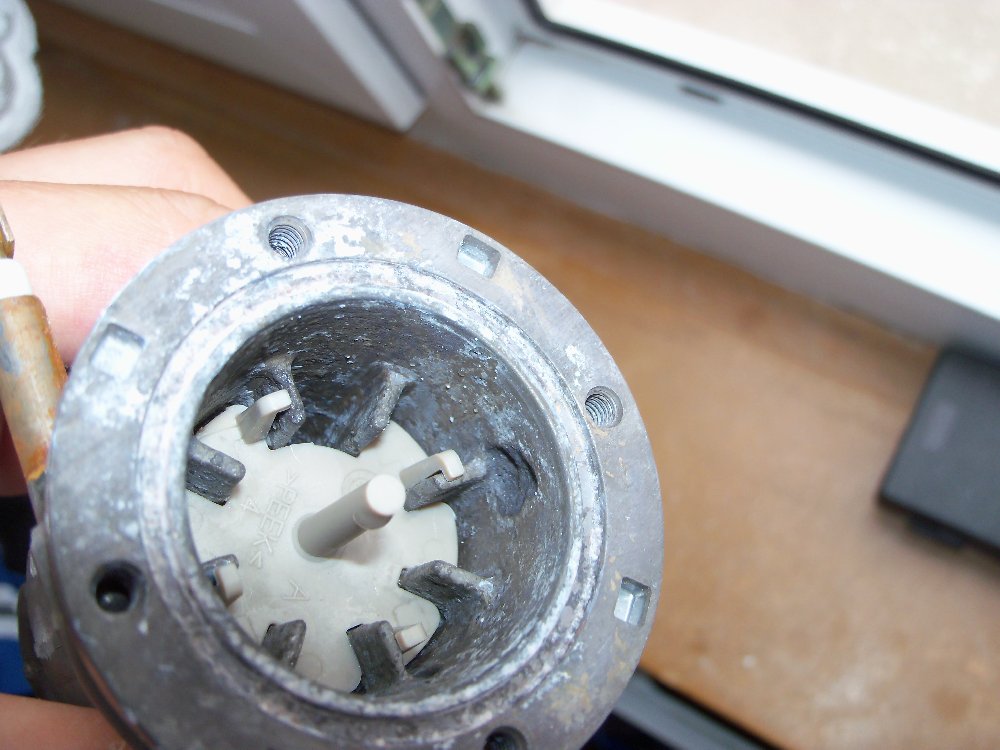

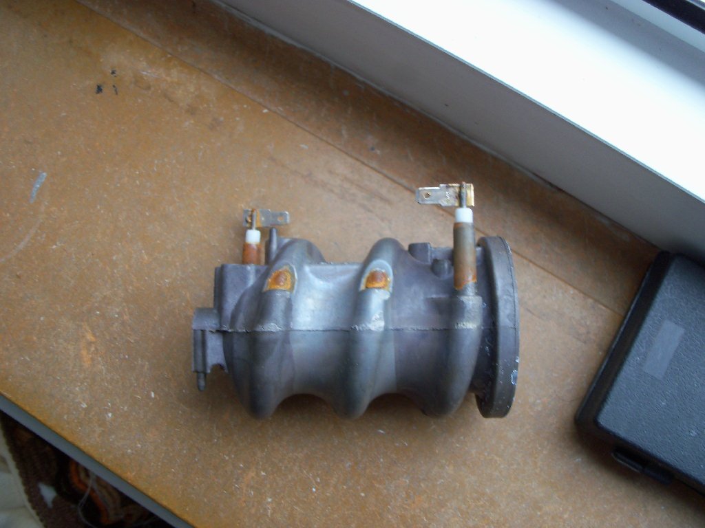

      Beim Entkalken über mehrere Tage der Heizpatrone sind leider die Kontakte verrostet und im Bereich der HEIZSPIRALE. Nun wollte ich mal wissen ob ich mir gleich eine neue Heizpatrone vom Shop kaufen soll oder gibt es irgendwie die Möglichkeit die Heizpatrone zu retten und ggf. weiterzunutzen.
      Danke im Voraus für eure Bemühungen.
      Dieser Beitrag wurde bereits 1 mal editiert, zuletzt von Jackdaniels200 ()
      sehe eigentlich nichts was abgebrochen sein könnte.
      Jedoch hat die HP auf "3 Uhr" deutlichen Lochfraß.
      Da gibt es nur eines wegwerfen!
    • Hallo,danke für den Hinweis.
      Ich habe mich nicht verständlich und präzise ausgedrückt. Ich meinte ja diesen Lochfraß. Habe gedacht durch das festziehen mit Schraubstock ist dieser Lochfraß auf "3 Uhr" entstanden. Ist dieser Lochfraß normaler Verschleiß oder ist es vermutlich durch höheren Kraftaufwand entstanden?
      Dann muss ich mir so eine HP bestellen. Es reicht ja die mit Artikel 10200 vom Shop ohne Dampfventil und Schläuche altes Dampfventil und Schläuche kann man ja doch nutzen bzw. hoffe das diese noch in Ordnung sind.
      Freundliche Grüße
      der Lochfraß entsteht im Betrieb durch Wasser und Kalk.
      Mit mechanischer Einwirkung hat das nichts zu tun...
      ...durch das Öffnen hast Du da nichts kaputt gemacht.
      Wenn die Anbauteile noch in Ordnung sind, kannst Du
      eine ohne bestellen.

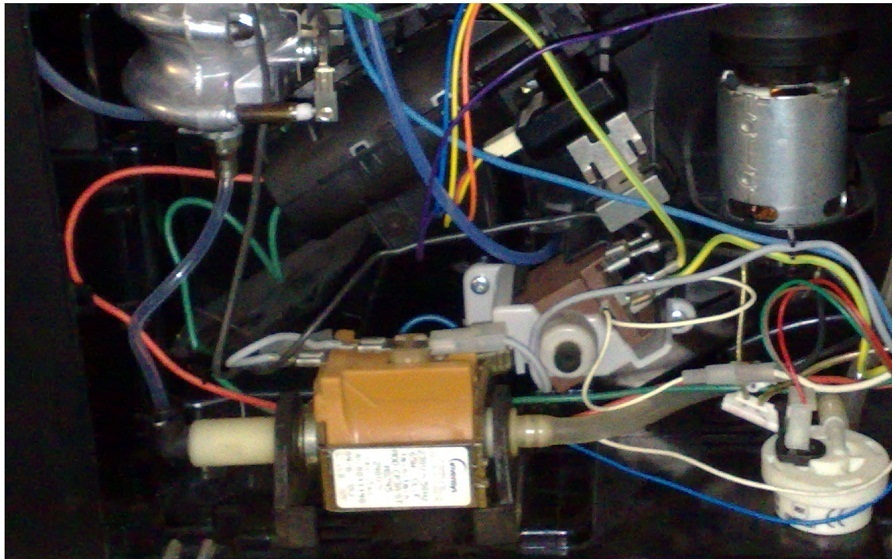

    • @BlackSheep
      Ich muss mal dann eine neue Pumpe ordern. Was ich habe ist eine CP3A mit 65 Watt. Wäre die leisere leistungsstärkere mit 70 Watt CP4 empfehlenswert oder doch die CP3 mit 65 Watt?
      @roadrunner
      ich sehe keinen Membranregler der hinter der Wasserpumpe sitzt. Dort sitzt nur ein Eckventil der mit der Wasserpumpe verschraubt ist.
      Ich leg dir mal Bild von dem Automat anbei.
      Danke für eure Bemühungen.
    • Hallo jackdaniels ,
      Ok , das ist nur ein Winkelstück....da kann eigentlich nichts verstopfen ausser es stecken versehentlich 2 Dichtungen drin von denen eine in den Flansch geschoben wurde.
      Mich irritiert das sehr leise Pumpgeräusch doch etwas , Defekte Pumpen werden eher laut oder hören sich normal an.
      Ich würde das Winkelstück doch mal abschrauben und die Pumpe letztmalig testen , wenn sie auch dann nicht fördert kannst Du die Bestellung aufgeben.
      Kleiner Tip : nimm die Invensys CP4 , diese ist 100% für Deine Maschine geeignet , sie ist erheblich leiser und etwas leistungsstärker als die CP3-Baureihe.
      Die 5€ Mehrkosten ist die CP4 auf jeden Fall wert ;)
