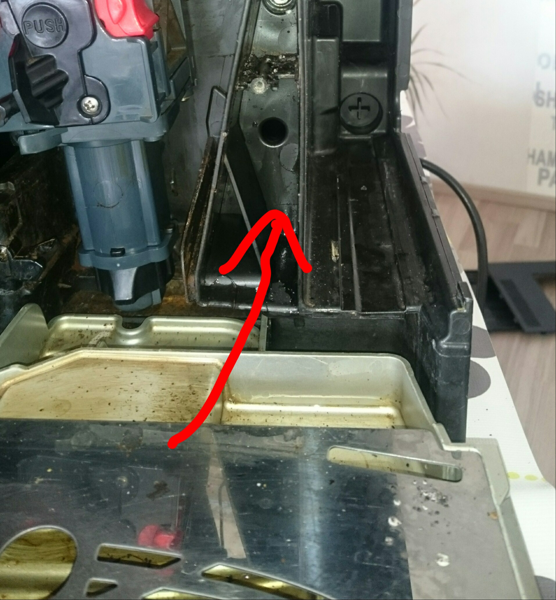

      ich habe diesen Kaffeeautomat vor dem Schrott gerettet und nun hat mich der Ehrgeiz gepackt,ihn zu reparieren.
      Meine erste Diagnose war eine defekte Wasserpumpe, nachdem ich diese getauscht habe, tritt das Wasser nun aus dem Chassis aus und ich finde keine Dichtung (mehr) die ich tauschen könnte.
      Was muss ich tun, damit das Wasser in den Thermoblock kommt und nicht kalt in die Auffangschale läuft? Auf dem Bild ist mit dem Pfeil markiert, wo ich den Wasseraustritt lokalisieren konnte.

    • Mir kommt der Gedanke, dass dort vielleicht mal ein Schlauch verbaut war? Bei meiner geretteten Kiste ist dort nämlich keiner. Das Wasser fließt in das Gehäuse und oben kommt der Schlauch, der in den Thermoblock führt, der ragt aber nur 1,5 bis 2 cm in diesen Gehäuseraum hinein.... ?(

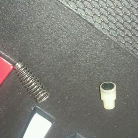

    • ah, und wenn ich schon dabei bin, anderer Zeit in Anspruch zu nehmen :D ....
      Diese 2 Teile hatte ich dem Wechsel der Pumpe übrig :S
      Hat jemand eine Idee, wo die hin gehören? Ggf ist das ja bereits die Lösung für mein o.g. Problem :D
      Das ist richtig so. Und in diese Kammer mündet noch der dicke durchsichtige Schlauch, der am Pumpenabgang weggeht. Das sind Überdruckschläuche, jetzt musst du erstmal schauen von welchem der beiden Schläuche das Wasser kommt.
    • Ich sehe keine 2 Teile :D
    • Da wo das Wasser rauskommt ist der Überdruckschlauch von der Pumpe d.h. deine Pumpe stößt irgendwo gegen den Druck und kann das Wasser nicht weiterleiten
      ich vermute dass dein Durchlauferhitzer verstopft ist ( verkalkt ) und da kann kein Wasser mehr durch und deswegen das Überdruckventil an der Pumpe anspricht und es über diesen Schlauch aus läuft
      Entferne mal beide Druckschläuche am Durchlauferhitzer und puste am Durchlauferhitzer rein wenn du nicht durch pusten kannst weißt du es ist verstopft
    • BoomAlex, woher weißt du dass es dieser Schlauch ist und nicht der vom oBk? Ich vermute zwar auch, dass es der von der Pumpe ist, aber wissen tue ich es nicht. Und wenn, dann ist eher ein defektes Überdruckventil, das öfters mal vorkommt. Ein sich durch eine Verstopfung öffnendes Pumpenüberdruckventil hatte ich noch nie.
    • Hast du eine Pumpe zerlegt gehabt oder Alte raus neue rein?
    • Dann sollte die Feder von der alten Pumpe sein. Das andere Teil kann ich nicht zuordnen.
    • Guten Abend, also das Wasser kommt aus dem dicken durchsichtigen Schlauch, der oberhalb der Pumpe weggeht....

    • Da sollte das Überdruckventil hin sein. Überprüfe mal ruhig den Thermoblock wie BoomAlex vorgeschlagen hat.
    • Hi, also egal wo ich in dem Thermoblock reinpuste, ich erhalte keinen Widerstand....
      Es wird etwas Wasser dort hinein gepumpt, der dünne,weiße, harte Schlauch in dem durchsichtigen, welcher in den Brühkolben (?) geht, bewegt sich auch. Und auch den Schlauch habe ich mal abgemacht und reingepustet - in beide Richtungen scheinbar alles frei.
      Aber so wie es aussieht, will meine pumpe das Wasser ins den Chassishohlraum pumpen. Ich dachte auch ursprünglich,dass sei der richtige Weg des Wassers :>
      Wenn ich am Brühkolben reinpuste, egal ob vom dicken, schwarzen oder vom dünnen weißen Schlauch, geht da gar nix. Also 0,0 luftdurchlässig.
      Soll das so sein ?(
      Vielen Dank :*
    • Da der obere Brühkolben nicht betätigt ist, soll das so sein. Wechsel das Überdruckventil aus.
      Das ist gut das du den Durchlauferhitzer überprüft hast somit weißt du jetzt dass er nicht verstopft ist und kannst es ausschließen somit bleibt nur eins das Überdruckventil Tausch es wie ist der Jokel geschrieben hat und dann müsste es eigentlich in der Regel wieder gut funktionieren
