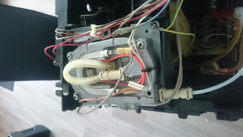

DeLonghi ESAM 03.110 Esperienza - Undicht vor Thermoblock
      gut, es gibt doch noch Hoffnung.
      @BlackSheep die Pumpe ist bereits ausgetauscht. Die neue Pumpe pumpt auch - also nicht defekt.
      Ein Bild des Thermoblock habe ich beigefügt. Wenn das "rund, im schwarzen Gehäuse ist" dann ja. Aber ich bin mir nicht sicher, ob du diesen meinst ?(
      Finde ich hier irgendwo Anleitung zum zerlegen der oberen Brühkolben und Brühgruppe? Die sehen kompliziert aus und bevor ich wieder irgendwelche Teile übrig habe ......... :D
      Vielen Dank :*

    • hey BlackSheep,
      vielen Dank für deine Mühe und die Links.
      Den Download der Brüheinheit hatte ich tatsächlich bereits gefunden und wenn einem bewusst ist, dass "oberer Brühkolben" unter "Thermoblock" zu finden ist,
      kann ich deinen Wink mit den Scheunentor auch nachvollziehen. ;)
      Versteckt ist hier nichts, meine Ahnungslosigkeit ist einfach sehr groß ||
      Wieder was dazu gelernt, nochmals danke.
      Ich werde mich den Dingen dann mal annehmen, wenngleich ich befürchte, dass ich es trotz ausführlicher Anleitung schaffe, da etwas kaputter zu machen, wie es eh schon ist :/
      Viele Grüße, ich melde mich wieder, wenn ich soweit bin.
