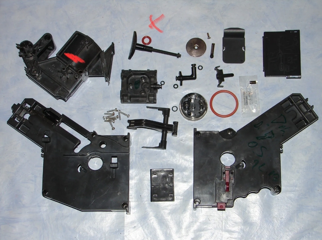

    • Hallo zusammen,
      mich habe genau das hier beschriebene Problem und habe ich den genannten Dichtungssatz bestellt. Auch ich habe diese Stößeldichtung nicht getauscht, weil mir nicht klar ist, wie genau ich das tun soll. Ich glaube aber auch, dass mir genau diese Dichtung das Problem (Wasser um Tresterbehälter) verursacht.
      Der langen Rede kurzer Sinn:
      Kann mir jemand etwas genauer erklären, wie ich die austausche? Muss ich die Brüheinheit zerlegen? Bilder wären genial!
      Ich suche wirklich schon seit Wochen nach einer Anleitung und werde nicht fündig. Außer hier jetzt.
      Vorab herzlichen Dank!

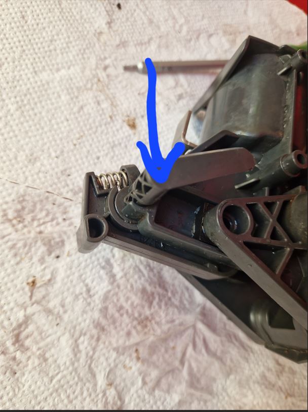

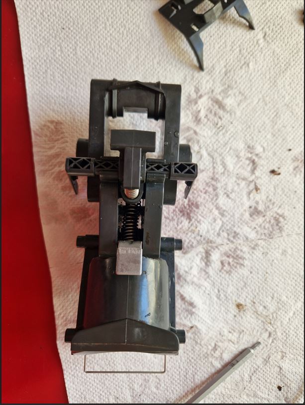

    • Hallo zusammen,
      das war eine schwierige Geburt! Mir hätte auch mal jemand sagen können, dass die Federn, die diesen Metallbügel halten NICHT auszubauen sind! Beim Zusammenbau habe ich mir hier fast das Leben genommen!
      Nur zur Sicherheit:
      Die Lippendichtung ist richtig eingebaut, wenn die Nut nach oben zeigt, richtig???
      Danke und viele Grüße!

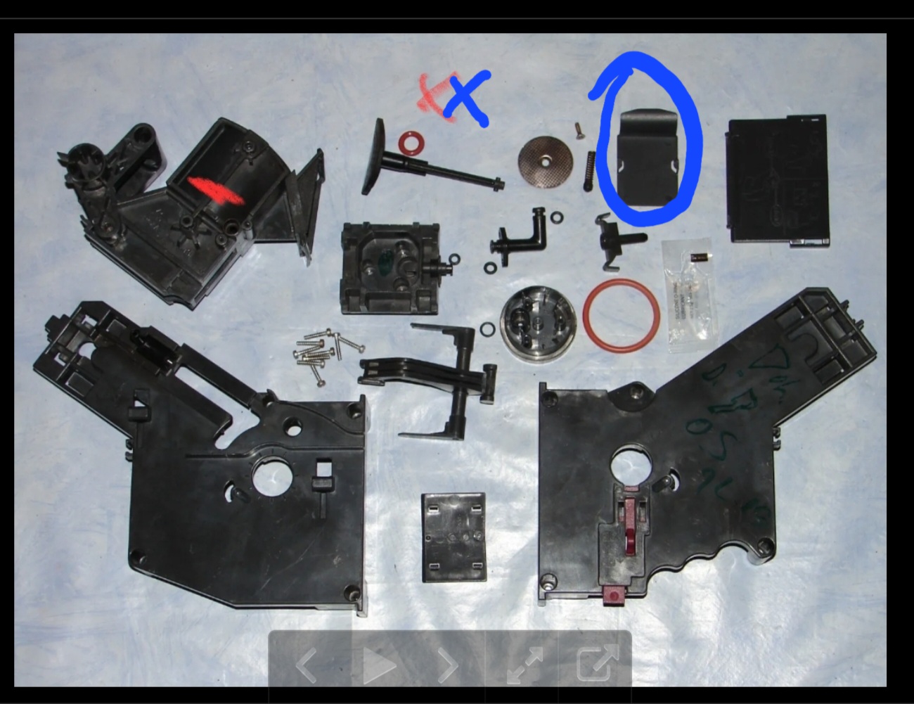

    • Guten Morgen zusammen.
      Aufnerksam habe ich die Diskussion verfolgt und auch meine Brühgruppe entsprechend revidiert. Dichtungssatz wie oben beschrieben und getauscht. Bis zum Punkt mit der Stösseldichtung.
      Leider finde ich diese Dichtung in der Brühgruppe nicht . Wer kann mir hier helfen oder einen Videolink oder eine Hilfestellung senden? Die vorhandenen Anleitungen beziehen sich alle auf die restlichen Dichtungen.
      vielen Dank im Voraus!
    • Vielen Dank für die Unterstützung! Hat einwandfrei geklappt!
