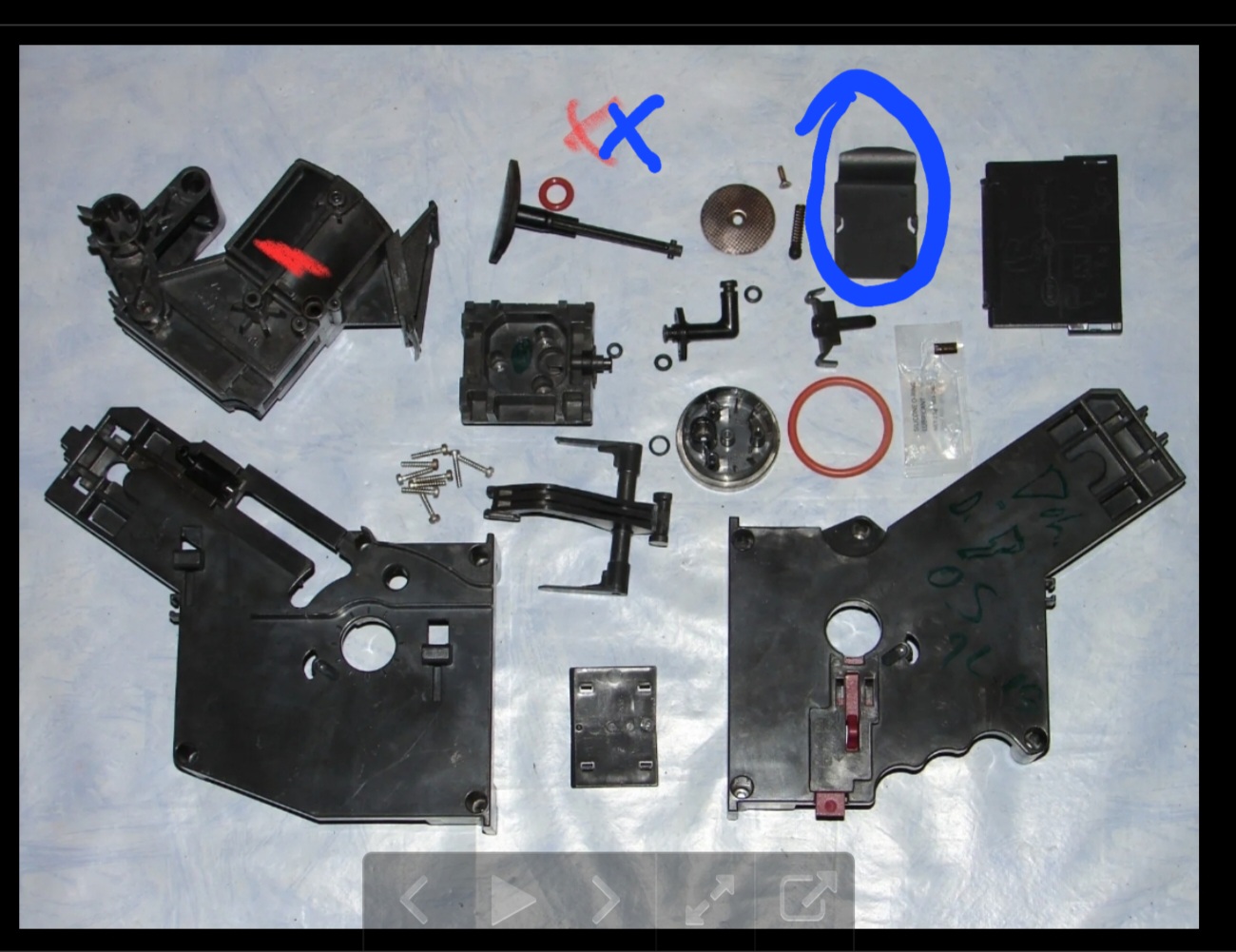

    • Ich habe mir das von Indigo verlinkte Video angeschaut und bin nun an den Stößel gekommen. Dieser hat jedoch bei uns keine Dichtung. Ist das ein Fehler? Wenn, wo
      Kann mir jemand zeigen, wo die Dichtung genau hinkommen soll?
      Außerdem habe ich entdeckt, dass bei uns eine "Klappe" defekt ist ( auf dem Bild blau umkreist. Ich habe schon überlegt, ob das der Grund für das Wasser im Tresterbehälter sein kann. Jedoch finde ich hier und auch im www. Nirgends dieses Teil zum Nachkaufen. Kennt sich hier jemand aus bzw. Kann mir mitteilen, wie es sich genau nennt, damit ich es bestellen kann?
      Vielen Dank vorab.
        301,95 kB, 1.300×1.001, 271 mal angesehen
    • Enrico69 schrieb:
      Wenn du dir das Bild anschaust ist links ein kleiner roter strich.Da ungefähr sitzt die Dichtung.Die ist unter dem Brühtopf.Wenn der Stössel raus ist kannst du sie von oben sehen
      vielen herzlichen Dank. Wir haben die Dichtung gefunden und seit 2 Wochen kein Wasser mehr im Satzbehälter. Hoffentlich bleibt es so :D
      Vielen Dank für die Unterstützung hier.
