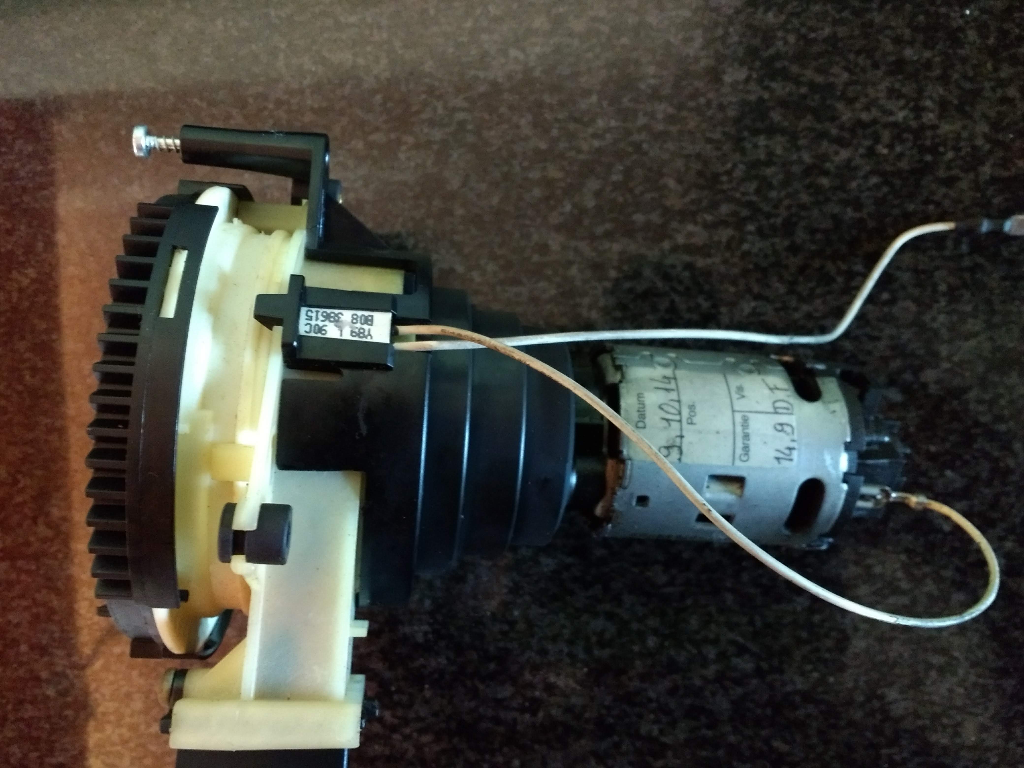

      Danke für die Antwort, habe inzwischen Strom gemessen und es kommt nichts am Mahlwerk an. Am Steckkontakt direkt davor liegt aber noch Strom.
      Welche Funktion hat der Schalter (am Ende des weißen Kabels am oberen Rand des MAhlwerks)?
      Könnte der defekt sein?
      HG

    • Nun ja,
      durch den Kurzschluß ist wohl die Leistungselektronik
      "hopps" gegangen. Da muss man die Fehler suchen
      und beheben, bzw. diese auch tauschen.
      Wie konnte das mit dem Kurzschluß passieren?

    • Du hast durch diese Brechstangenmethode festgestellt, dass der Motor vom Mahlwerk einen Kurzschluss hat. Wenn du das selber reparieren willst, mit Neuteilen, dann wird es teuer. Viele Bastler haben ein gebrauchtes Mahlwerk liegen, bei der Leistungsplatine muss der Triac und die Dioden vom Gleichrichter gewechselt werden, dann liegt es preislich sehr günstig :whistling: Entweder nach einer defekten, technisch baugleichen (F70/90, E10/25/80/85) gucken oder Zentralservice.
