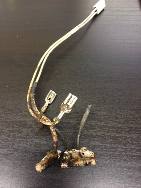

Strörung Bohnen fullen.
Störung geht weg wann bohnensensor unterbrochen wird.
Beim kaffeewahl kommt die störung gleich wieder zuruck.

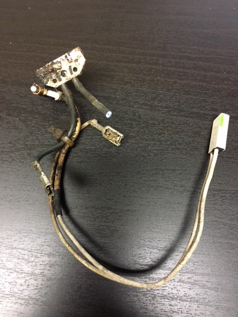

Mahlwerk habe ich schon ausgebaut und unter im halter war viel muhl und alter kaffeepulver. Die kabel van powerbox zum mahlwerkmotor war dreckig und die weisse dreieckige Dings (weiss nicht wie ich die nenne) war zerbrochen und muss ich neu bestellen (vielleicht ist das die Ursache).
Auch habe ich probiert die strohm (200V Gleichspannung) zum mahlmotor zu messen auf powerbox aber ohne gluck oder gibt es ein Fehler im Powerbox. Aber glaube das muss nächster schritt sein.

Die Leistungsplatine, Mahlwerkmotor und Verbindungskabel mit Entstörglied.
