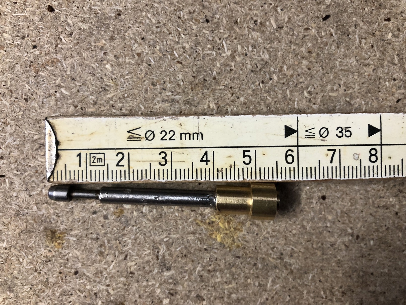

    • Überprüf mal die Länge der Stößelstange inklusive Messingbuchse.
      Knapp 53mm sollte diese haben, ganz genau sind es 52,8mm.
      Hört sich danach an, als sei diese noch nicht ganz drauf.
      Oder ist die Stange leicht verbogen? Müsstest du dann richten.
      LG Jönne

      Hab das DV nochmal ausgebaut und dabei festgestellt, dass der Stößel im Ventil hängengeblieben ist. Scheinbar ein Grat durch das Einspannen im Schraubstock ==> entgratet.
      Die Messinghülse geht aber beim besten Willen nicht weiter drauf (außer ich trau mich mit roher Gewalt). Sind knapp 55 mm - siehe Bild.
      Wenn keine Hinweise kommen, würde ich wieder zusammenbauen und probieren ???
      VG Alexander

    • Hallo Joenne,
      hat sich jetzt überschnitten.
      Hab noch "bisschen" probiert, geht aber nix. Test der Dichtheit und Öffnen (reinblasen) funktioniert.
      Und das Entgraten hat's auch getran - unfassbar, was am DV alles schiefgehen kann!

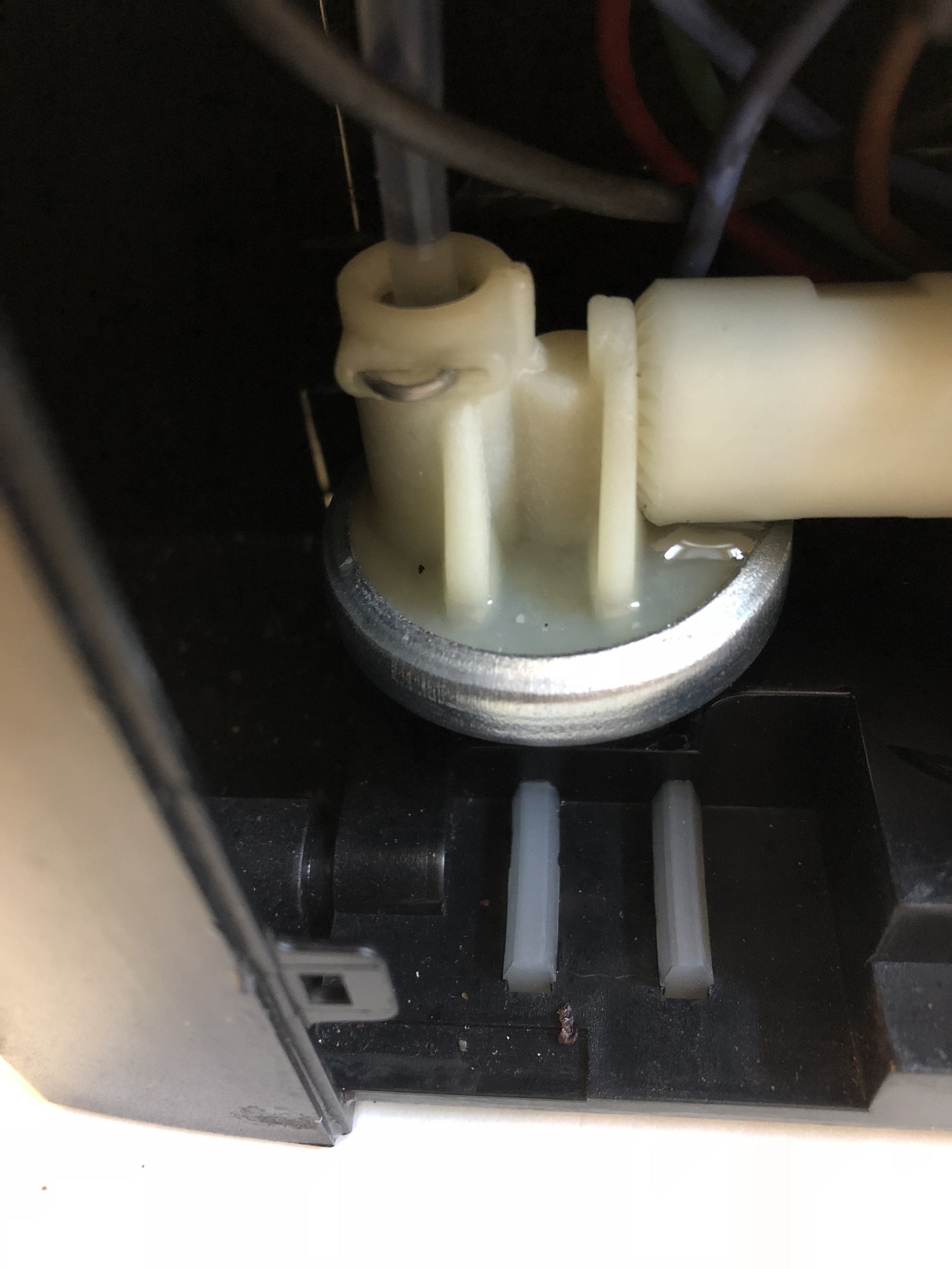

      - auf dem Membranregler steht Wasser (Bild). Normal? Oder was tun?

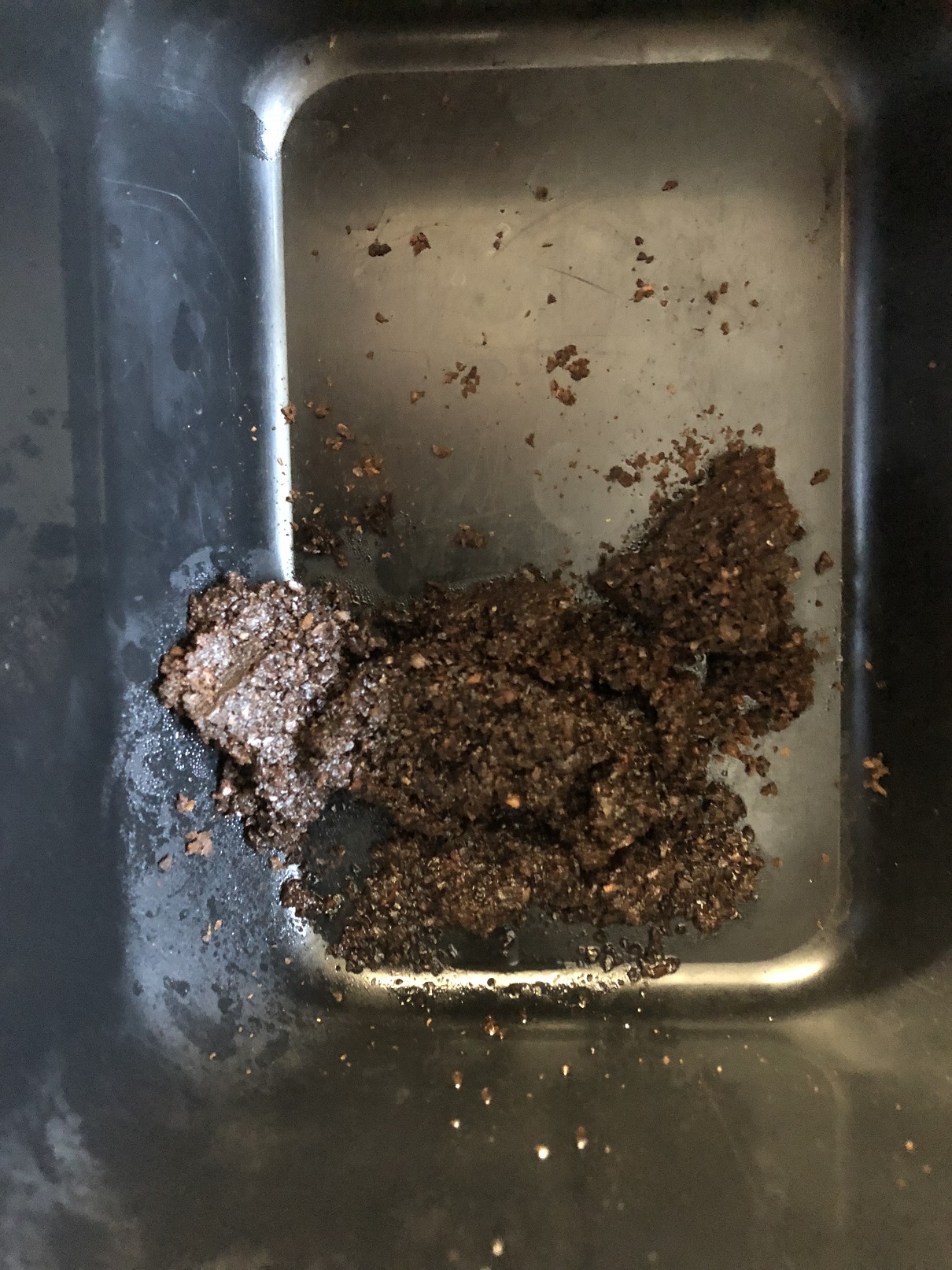

      - Bild vom 1. Trester auch dabei. Scheint mir etwas grob? Und eigentlich waren das ja immer Pads. Mahlwerk anders einstellen?

    • Die Dichtung in der Pumpe muss wahrscheinlich gewechselt werden. (Dann steht das Wasser wie auf dem Foto auf dem Membranregler )
      Es kann auch sie Druckschlauchdichtung abgehend vom Membranregler sein.
      Musst du sonst bei geöffneter Maschine gucken

    • Ist das der im XXXL-Set enthaltene "1x PREMIUM O-Ring Pumpenanschluss" ?
      Und wo an der Pumpe finde ich diese Dichtung?
      Für den Druckschlauch abgehend vom Membranregler ist es dann einer der "10x PREMIUM O-Ring Fluidsystem" ?
      VG Alexander
    • Beide Fragen: Japp! Richtig.
      Der Trester ist übrigens noch zu grob, stell mal 2 Tacken feiner..

    • Danke.
      Die Dichtung ist zwischen Pumpe und Membranregler - wohl in dem Verbindungsrohr.
      Wie krieg ich den MR vom Verbindungsrohr ab?
      VG Alexander
      EDIT:
      Beitrag von Mario von 2015:
      In der Regel kannst du den MR von Hand von der Pumpe drehen
      Ich probiers mal
