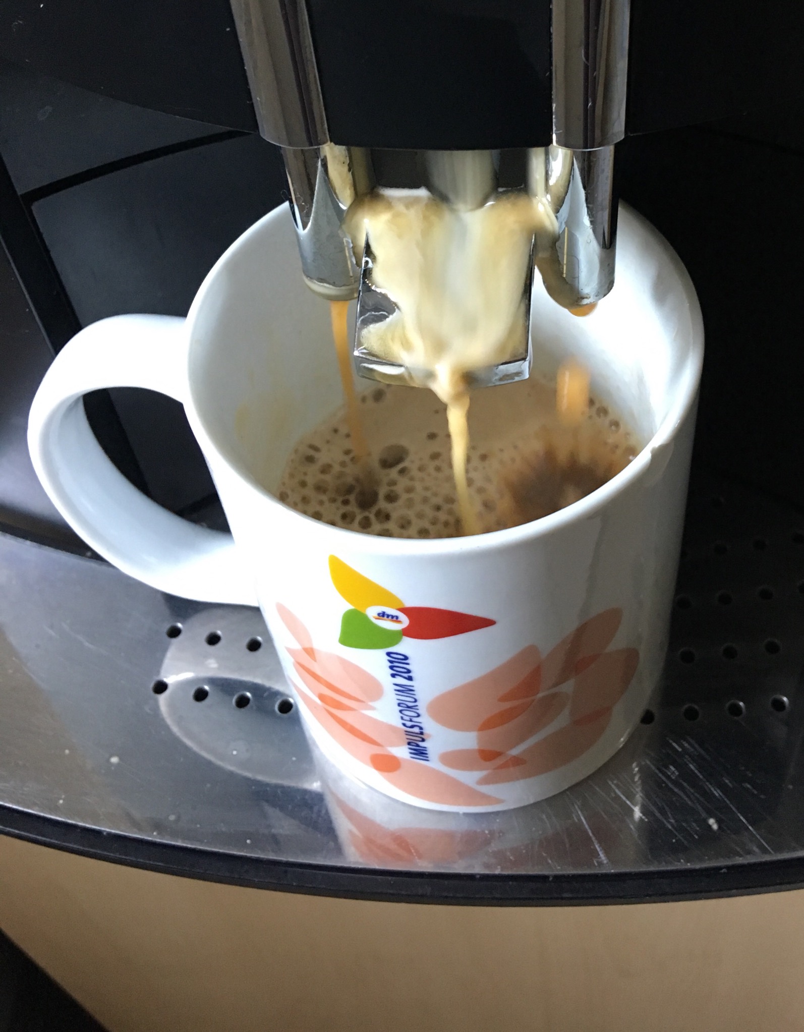

      seit einem Monat habe ich eine gebrauchte Impressa c5.anfangs war alles ganz normal, aber seit dem ersten Entkalken läuft der Kaffee nicht mehr bzw. ganz wenig aus dem Kaffeeauslauf, sondern oberhalb.Ausserdem ist der Kaffee viel dünner. Woran könnte das liegen? Ich kenne mich leider wenig aus mit kaffeeautomaten und wäre über jeden Tipp dankbar. Danke im Voraus!

    • Du solltest den Auslauf reinigen. Dafür muss du die Front ab montieren. Schau mal in der SuFu, ob es eine Beschreibung für die C5 bekommst. Die Maschinen der E-und F- Serie ähneln der Demontage.
      Bitte versuch nicht den Auslauf durch die Auslaufdüsen (mit Zahnstocher o.ä) zu reinigen, dass hat nur kurzzeitig Wirkung.
      Der zu dünne Kaffee wird von verschlissenen Mahlsteinen kommen. Neue gibt es hier im Shop, eine Anleitung gibt es bei den Reparaturanleitungen.
