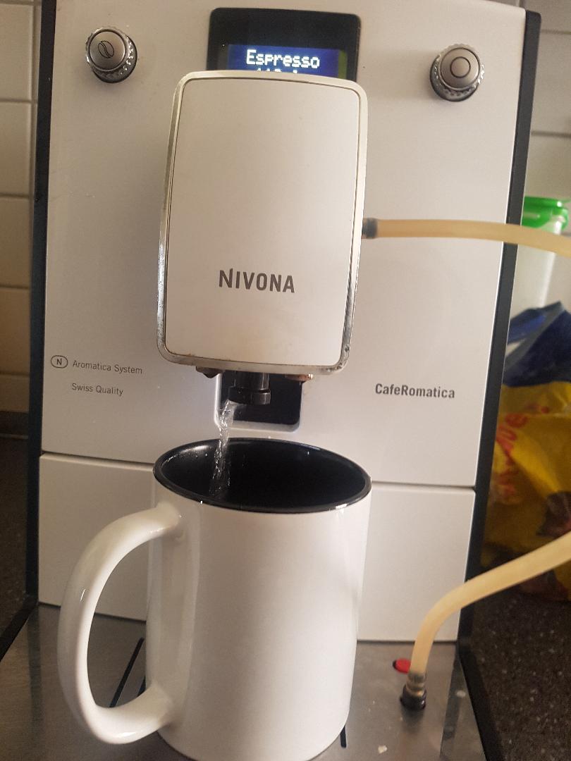

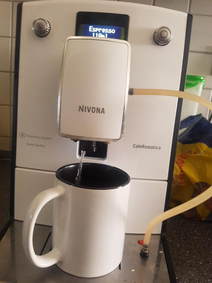

    • Guten Morgen,
      Das Wasser fließt normal in die Tasse.
      nur kommt das Wasser da raus wo ansonsten das Spülwasser herkommt.
      hab auch ein Bild angefügt
      die Brüheinheit hab ich rausgenommen und gesäubert.
      Konnte aber auf den ersten Blick keine Defekte erkennen.

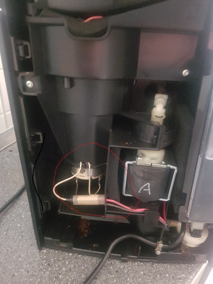

    • Danke erstmal für die Ratschläge.
      Muss mich korrigieren.
      Milchbezug funktioniert auch nicht mehr.
      Kommt nur Wasserdampf.
      Hab jetzt mal die Rückseite aufgeschraubt.
      Vermute das es das in rot eingekreiste Ventil ist

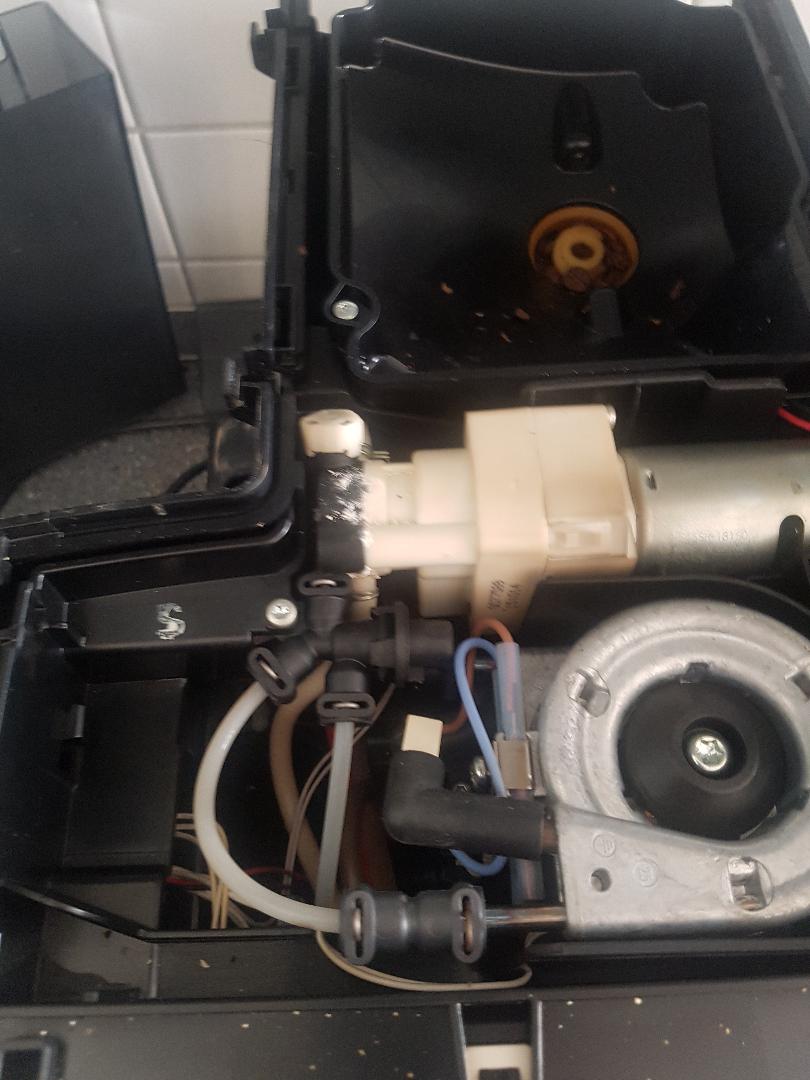

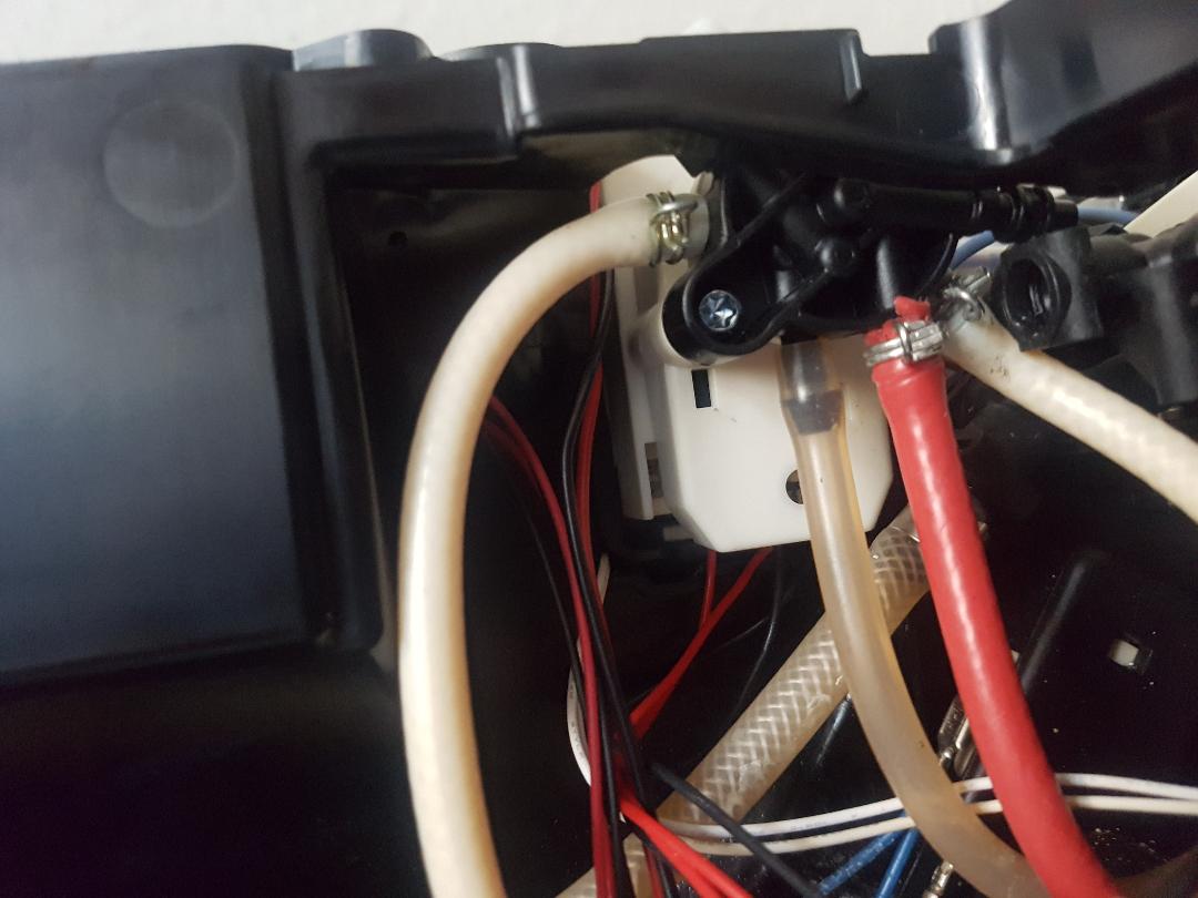

        77,58 kB, 1.080×810, 420 mal angesehen
        88,13 kB, 1.080×810, 401 mal angesehen
    • hab jetzt wieder angeschlossen und Spülen gedrückt.
      von irgendwo am Keramikventil läuft Wasser aus.
      oder vom Auslaufventil.
      kann es nicht genau detektieren da viel Wasser umherspritzt.
