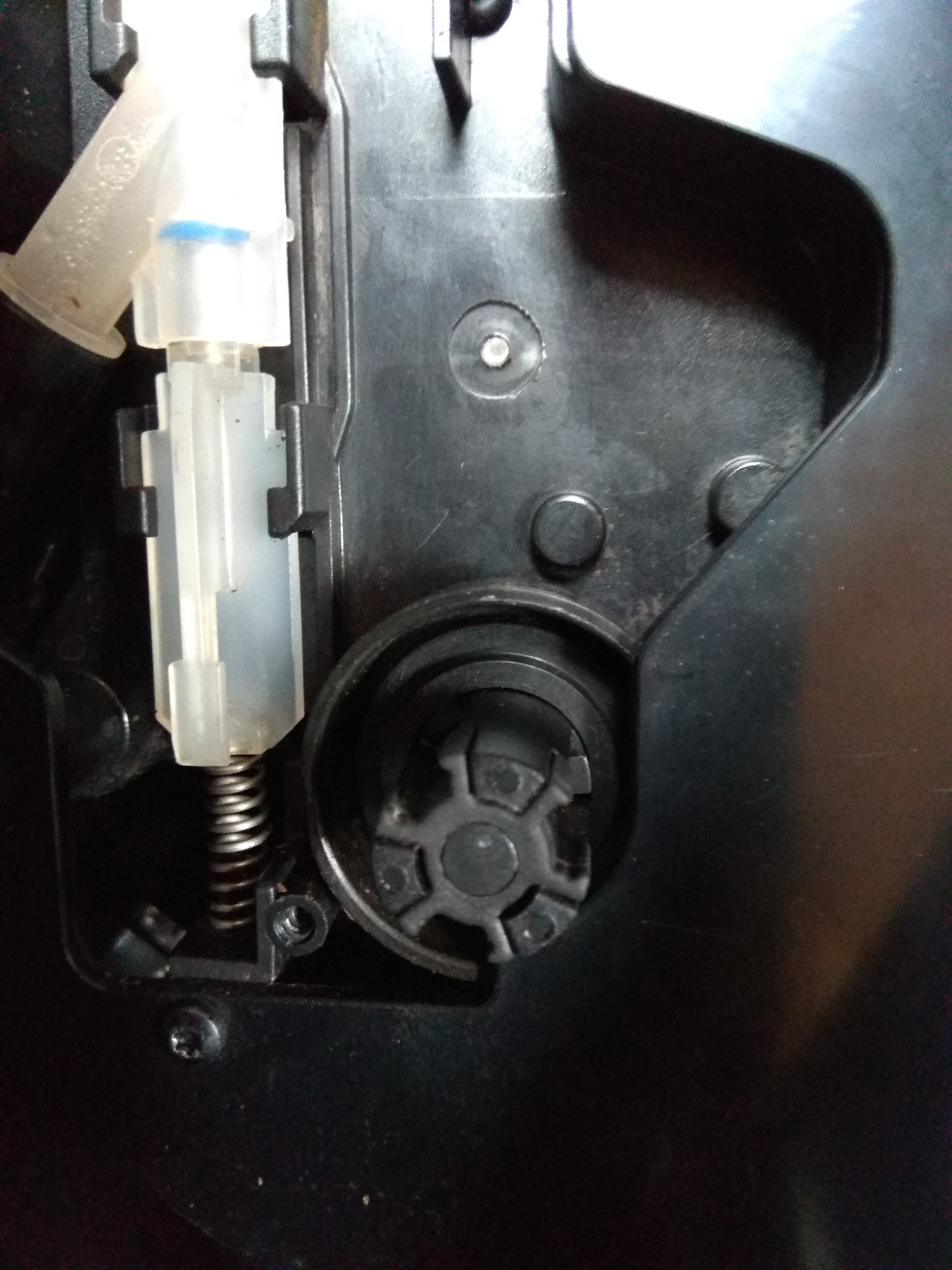

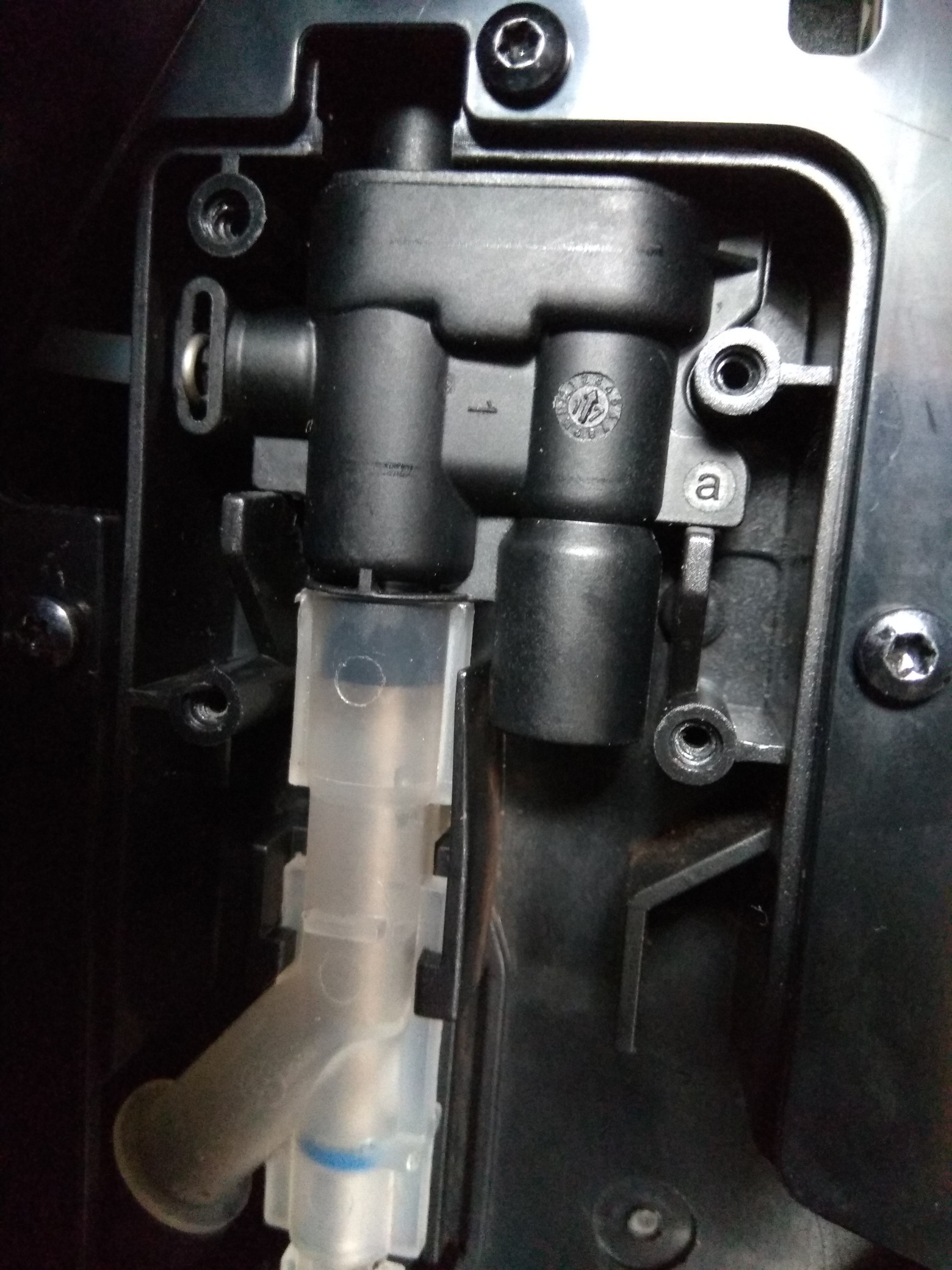

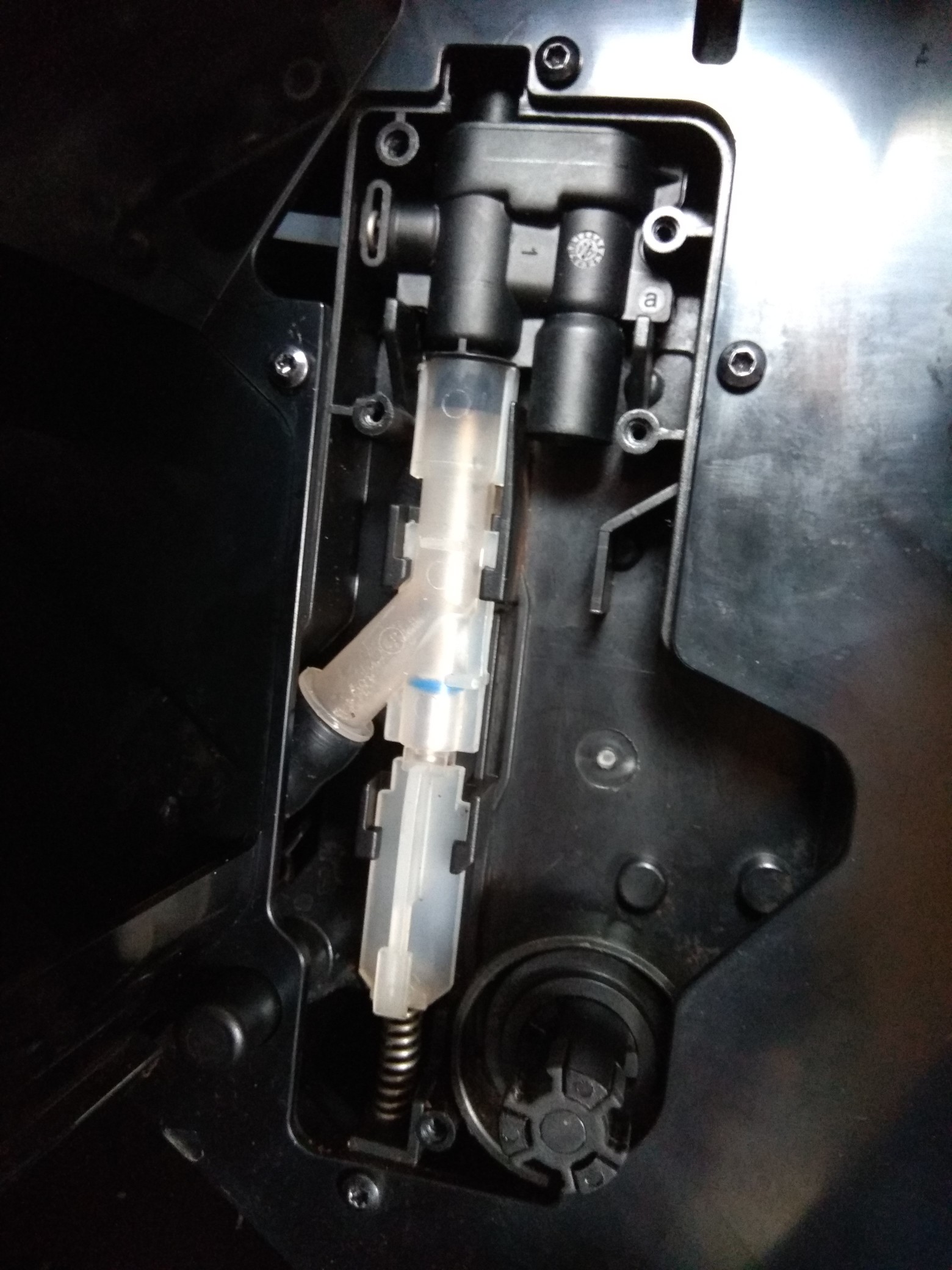

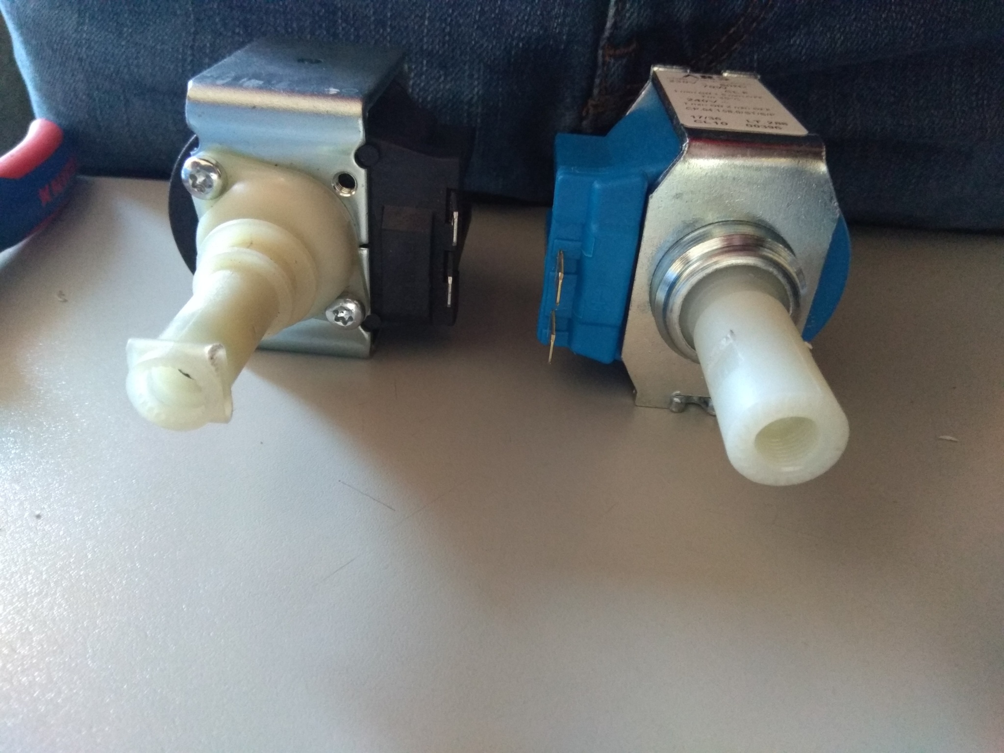

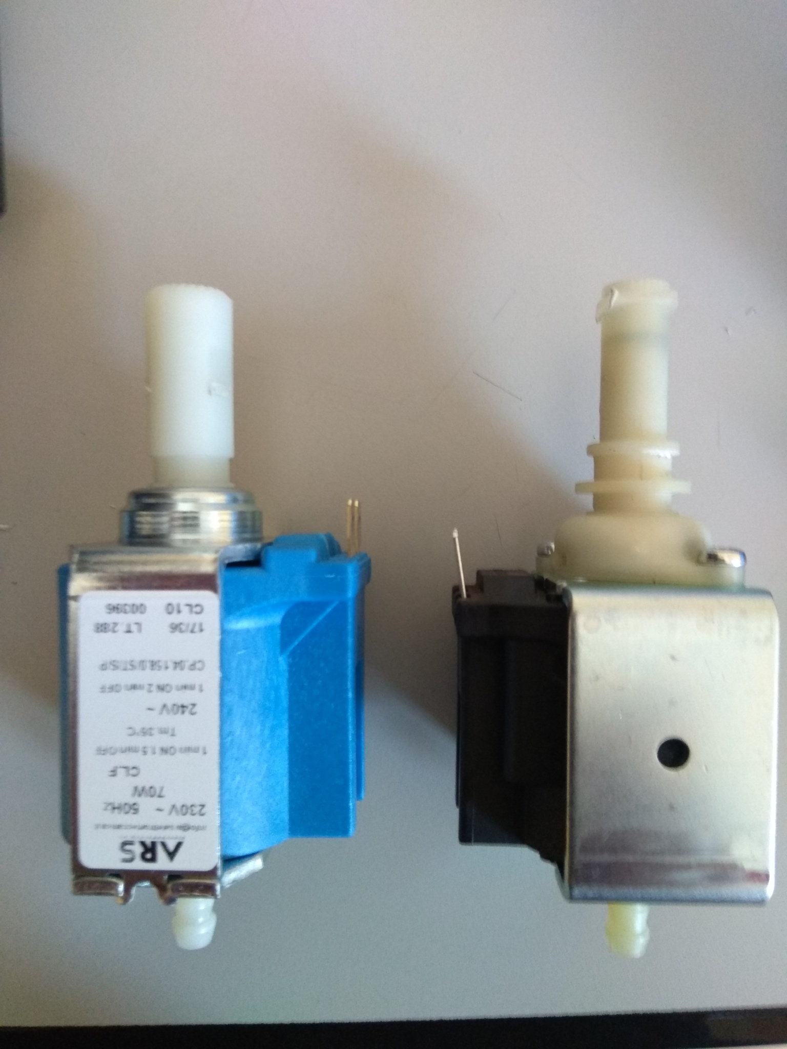

    • so Pumpe hab ich eine gekauft.
      Ist das die falsche?
      denn bei beiden hab ich das oberteil noch nicht abgebracht zum wechseln usw....

      die Pumpen sind soweit nicht kompatibel.
      Von daher wurde die falsche gekauft.
      Im Shop hätte es bei dem Gerät aber die
      richtige gegeben. Wenn es schon verschiedene
      Typen im Shop angeboten werden, sollte man
      vorher schauen welcher im Gerät vorbaut ist.
      ja, es gibt CR877 mit der ARS/Invensis Pumpe und es gibt
      welche mit Sysko Pumpe.
      Es passen auch nicht auf jeden Golf 185er Reifen. manche
      brauchen 205er. Daher ist es wichtig, vorher immer zu schauen
      und zu vergleichen was das passende ist. In Deinem Fall ist
      es leider die wesentlich teurere und m.E. auch wesentlich
      anfälligere Sysko-Pumpe.
      Aber nach meinen Infos ist auch ein Umbau auf eine ARS
      Pumpe (der mechanisch vielleicht sogar möglich wäre) nicht
      zielführend, da die Sysko ein anderes Pumpverhalten hat
      und die Elektronik auf deren Durchflußgeschwindigkeit
      programmiert ist. Mit einer ARS kann es dann durchaus
      passieren, dass das Wasser im Durchfluß zu heiß oder
      zu kalt wird wenn diese eine andere Menge pro Sekunde
      liefert - gleiches würde dann auch für den Dampfbezug
      gelten der dann evtl. nicht mehr richtig funktioniert.
