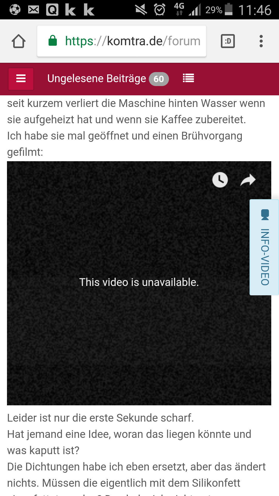

      keines der Videos läßt sich öffnen. Ich kann Dir
      nicht sagen warum, aber es gibt hier dutzende
      von Mitgliedern die schon erfolgreich YouTube
      Videos verlinkt haben. Von daher müßte der
      Fehler bei Dir und nicht beim Forum liegen.
      ich habe auch schon mehrmals erfolgreich Videos hochgeladen und den Link hier eingestellt.
      Ich kann beide ohne Problem öffnen. Ich habe sie bei Youtube hochgeladen, gewartet bis alles fertig war, auf "Done" geklickt und die Links hier eingefügt. Ich weiß nicht wie ich das anders machen könnte.
      Und ich habe sie auch richtig eingefügt, mit der Funktion "Link".

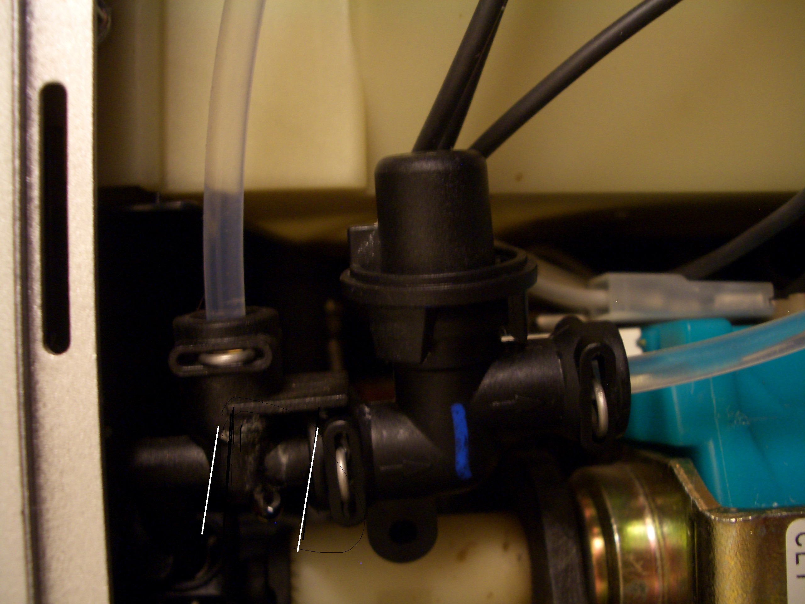

    • Bei uns war es hinten links der Verteiler und das Auslaufventil. Haben beides getauscht.Versuche ein Foto anhängen, Wo die weißen Striche sind kam das Wasser raus. nur Dichtung wechseln brachte nichts.

      Aus deiner Beschreibung habe ich mir nur gedacht, das es die 2Teile sind. Da wir früher die Maschine direkt bei Jura hatten, habe ich in meiner Vorstellung im anderen Thread geschrieben, nehme ich an das, das das eine Teil auch weiß war und schon mal ausgetauscht wurde. Unsere Maschine ist von 2005. Das Wasser lief bei uns zwischen Auslaufventil (ist mehr das rechte Teil) und Verteiler sitzt mehr links heraus und wir haben dann beide Teile ausgetauscht, Teile selbst tauschen ist nicht so teuer.

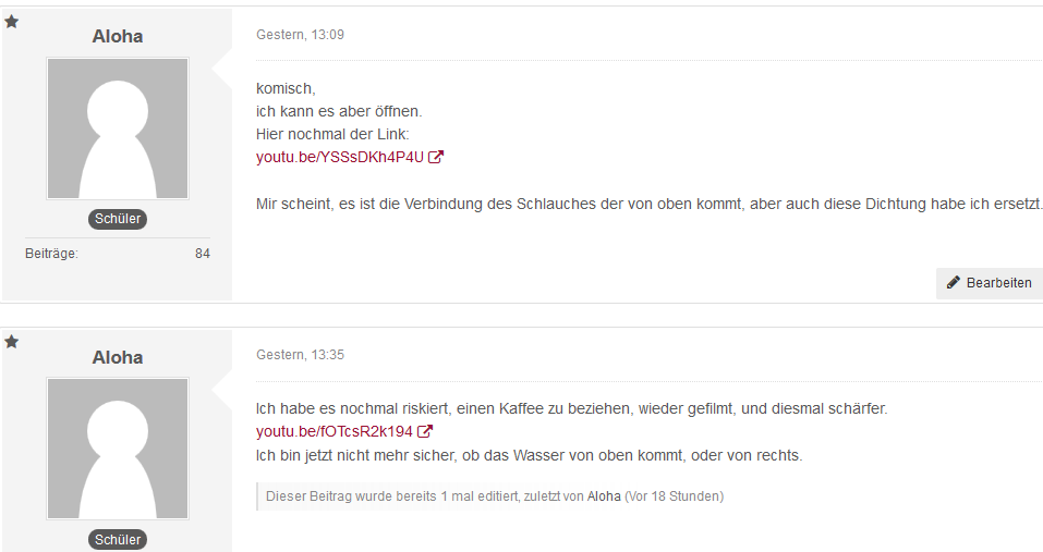

      das ist der Punkt! Es hängt daran, dass ich sie als privat deklariert habe, ohne mir richtig Rechenschaft abzulegen, was das bedeutet; letzte Male hatte ich sie als "unlisted" hochgeladen.
      Vielen Dank für den Tipp wie ich das Teil finde. Ich kann allerdings noch immer nicht klar sehen, wo das Problem genau liegt; es muß trotzdem an einer Schlauchverbindung, d.h. an einer Dichtung hängen, da es an den Teilen selbst nirgendwo einen Riss oder eine Stelle die auf eine Undichtheit schließen lassen könnte gibt. Allerdings habe ich die Dichtungen ersetzt.
      Ich erlaube mir, eine unbeantwortete Frage zu wiederholen: muß man die Dichtungen einfetten? Falls ja, riskieren keine Rückstände im Kaffee zu landen?
      Nochmal das letzte Video, als "unlisted":
      youtu.be/oZXT5KlECYw

    • Die Dichtungen solltest du mit einem lebensmittelechtem Silikonfett, am besten OKS, einfetten.
      Allerdings würde das Vergessen alleine nicht dafür ausreichen, um so einen großen Wasseraustritt hervorzurufen.
      Wenn du die richtigen Dichtungen verwendet hast (Druckschlauchdichtungen) würde ich an deiner Stelle auf Nummer sicher gehen und so wie juleju vorgeschlagen hat, Verteiler und Auslaufventil wechseln.
      -es sei denn, du kannst eine von beiden sicher ausschließen.
      Hier die Links zu den Bauteilen:
      komtra.de/jura-ersatzteile/jur…sa-kaffeevollautomat.html
      LG Jönne
    • Also die beiden Teile zu erneuern ist sinnvoll. Das linke Teil hat mindestens einen Haarriss! Der dürfte daher kommen weil Dampf von dort zurückdrückt. Ich glaub nicht das das richtig ist, aber kann es nicht mit SIcherheit sagen. Jedenfalls ist es mir noch nie aufgefallen das beim Kaffeebezug Dampf Richtung Pumpe zurückströmt. Vielleicht sieht sich das einer der Kollegen hier nochmal genau an und kann was dazu sagen...
      Die Dichtungen einfetten ist natürlich besser, aber bitte nicht zuschmieren! Nur dünn etwas Fett dran, dann kommt nichts in den Kreislauf. Und beim nächsten mal lässt sich die Verbindung ganz einfach wieder lösen...
