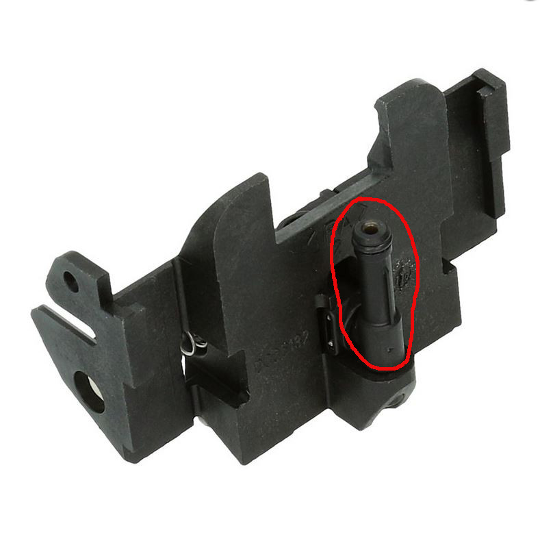

      ich habe die Brüheinheit auseinandergebaut, um an das Drainageventil zu kommen, habe es wieder eingebaut, aber ich verstehe nicht was die Funktion des Teils ist das ich umrandet habe auf dem beigefügten Screenshot.
      Man würde meinen, da müsse ein Schlauch angeschlossen werden, aber es gibt keinen der frei wäre. Ich kann den Zweck dieses Teils nicht erkennen.
      Kann bitte jemand mich aufklären?

    • Also ich bin ja eher so der nervige User und verfasse gern sarkastische Kommentare. Das verfolgt aber immer das gleiche Ziel: Ich, wie auch alle anderen, möchten helfen. Ich möchte damit aber zum selbst nachdenken anregen, auch wenn es oft etwas seltsam klingt. Das ist so der virtuelle Klaps auf den Hinterkopf, der aber nie wirklich böse oder persönlich gemeint ist....
      Lange Rede, kurzer SInn: Ich weiss nicht wie oft schon alle Beteiligten übers Drainageventil gesabbelt haben. Der Jönne hat sicher ne Strichliste für die DV-Kappen-Frage. Im anderen Thread hat Jönne bereits die gleiche Frage gestellt, und es wird auch schon länger von anderen, auch von mir, nach der Kappe vom DV gefragt. Bisher hast du darauf aber niemals geantwortet. Du hast dich immer in unwichtigen Nebensachen verstrickt, wie die Tatsache das man zuerst die Maschine öffnen und die BG ausbauen muss um ans DV zu gelangen. Das steht logischerweise auch in keiner Anleitung zur Revision des DV. Wenn du im Auto die Handbremse lösen sollst geht man ja auch davon aus das du von selbst drauf kommst das du zuerst die Tür aufschliessen, und dann öffnen musst um an die Handbremse zu gelangen... ;)
      Momentan ist zu 100% immernoch das Drainageventil der Verursacher. Und dabei sehr, sehr wahrscheinlich die weisse Plastikkappe die man bei dir bestimmt ohne Kraftaufwand von der Stösselstange abziehen kann.
      Ausschliesslich das Drainageventil kann dafür sorgen das das Wasser gleich wieder durch den vorgesehenen Auslauf rausläuft. Dazu ist es ja eingebaut worden.
      Geöffnet wird das Ventil durch die Stösselstange, die wiederum fest an einer Plastik/Messing Kappe hängt.
      Betätigt wird die Stösselstange durch einen Hubmagneten im Hintergrund.
      Lösungsansatz:
      In deinen Videos kann man sehen das der Hubmagnet richtig betätigt wird. Der fällt also als Ursache dafür aus...
      Bleibt als Ursache also noch falsch montierte Dichtungen im innern des Drainageventils, oder eine nicht ganz fest draufsitzende Plastikkappe.
      Die Dichtungen richtig einzubauen ist in der Revisionsanleitung beschrieben. Überprüfe das. Allerdings würde die Maschine dann niemals einen einzigen Kaffee ordnungsgemäss aufbrühen wenn die falsch eingebaut wären...
      Und bevor du dann die silberne Stange (Stössel) wieder reinschiebst versuchst du die weisse Plastikkappe von der Stange abzuziehen. Das dauert nur 2 Sekunden und spart wirklich stundenlange Bastelei :thumbsup: Wenn du die Kappe abziehen kannst ist sie kaputt und du brauchst eine Ersatzkappe.
      Wenn die aber total fest draufsitzt und die Dichtungen richtigrum drin sind hast du den extrem seltenen Fall das das Drainiageventil irgendwo einen Haarriss hat. Dann musst du das ganze Ventil ersetzen. Ist sehr selten, aber schon passiert...

      die Kappe kann man leicht abziehen. Wenn ich richtig verstehe ist das nicht normal?
      Ich mache jetzt kurzen Prozess und ersetze das ganze Teil. Sowieso sind die Transportkosten beinahe so teuer (11,90) wie das Teil selbst (14,90). Nur noch eine Frage: sollte ich besser -wegen der hohen Transportkosten- noch zur gleichen Zeit etwas anderes bestellen; ich denke dabei an einen dieser Sets die Dichtungen usw. enthalten. FAlls ja, welchen sollte ich bestellen?
      "Wir haben es ja gleich vermutet" trifft es schon ganz gut...

      Aber Vorschläge ignorieren ist schon schwierig, und wie du ja schreibst kann man die Kappe leicht abziehen. Also ist die Kappe tatsächlich im Eimer. Du hättest dir selbst viel Frust und Bastelei sparen können. Die Kappe muss fest drauf sitzen und darf sich nicht abziehen lassen. Dann kann nämlich das Ventil geöffnet stehenbleiben und verursacht genau die bei dir auftauchenden Symtome. Deswegen ist die "Kappenfrage" in solchen Fällen fast schon Standard...

      Ich kann mit meinen technischen Kenntnissen -bescheidene im Vergleich mit euch, aber immerhin- nicht nachvollziehen, warum es so wichtig ist dass diese Kappe fest sitzen muß, da sie ja mit einer Feder festgedrückt wird. Aber ich glaube es euch einfach.

    • Wenn die Kappe nicht fest sitzt, drückt die Feder zwar
      die Kappe zurück, die Kappe nimmt aber den Ventilstößel
      nicht mit und das Ventil bleibt offen obwohl es an der Kappe
      zurückgefedert ist.
