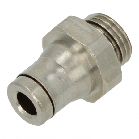

      Also bei der Maschine handelt es sich um eine Krups Orchestro Dialog FNF1 (ohne Autcappuchino). Das Ganze geht 2 Jahre zurück als ich hier gepostet habe und auch du mir geantwortet hast. Ich habe dann damals ein Flowmeter von einem ortsansässigen Kaffeemaschinenschrauber gekauft und eingebaut ==> ohne Erfolg. Dieser Schrauber hat mir dann eine general überholte identische Maschine zu einem guten Preis angeboten. Das ist die andere, die jetzt tropft, siehe anderer Thread . Diese Maschine hier habe ich jetzt eigentlich als Ersatzteilträger in den Keller gestellt. Weil die andere tropft und auch dringend überholt werden muss (neue Dichtungen etc.), kam mir die Idee, vielleicht doch die Alte wieder zu reaktivieren. Das Fehlerbild ist wie vom TE hier beschrieben. Heisswassertaste drücken wird angezeigt, macht man es, läuft auch Wasser mit gutem Druck aus der Düse, danach kommt wieder Heisswassertaste drücken. Der TE hat damals geschrieben er hätte ne Lösung gefunden, was für eine Lösung hat er aber hier nicht geschrieben, dafür aber in anderen Foren. Angeblich der Legris Verbinder. Das kann m.M. nur der am Magnetventil sein und da ist bei mir alles in Ordnung bzw. zumindest nix verstopft, ausserdem kommt ja Wasser aus der Düse, so dass ich nicht ganz verstehe, wie der TE sein Problem lösen konnte.
