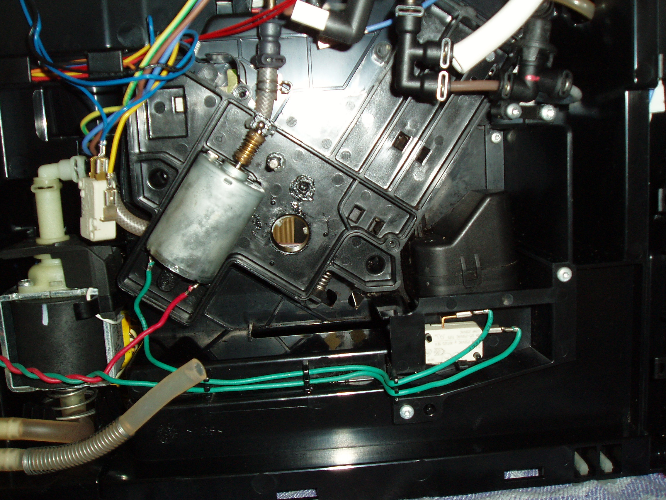

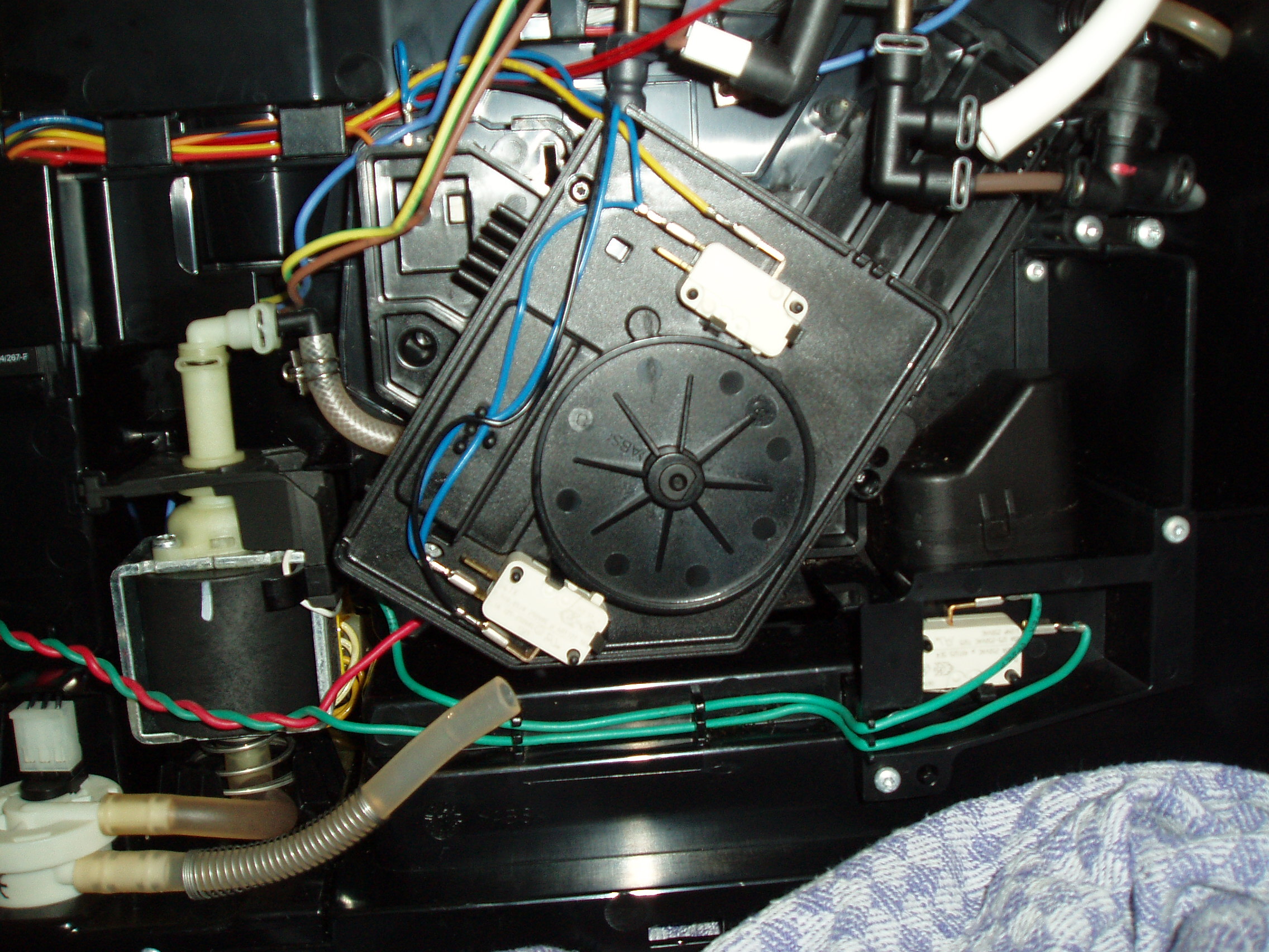

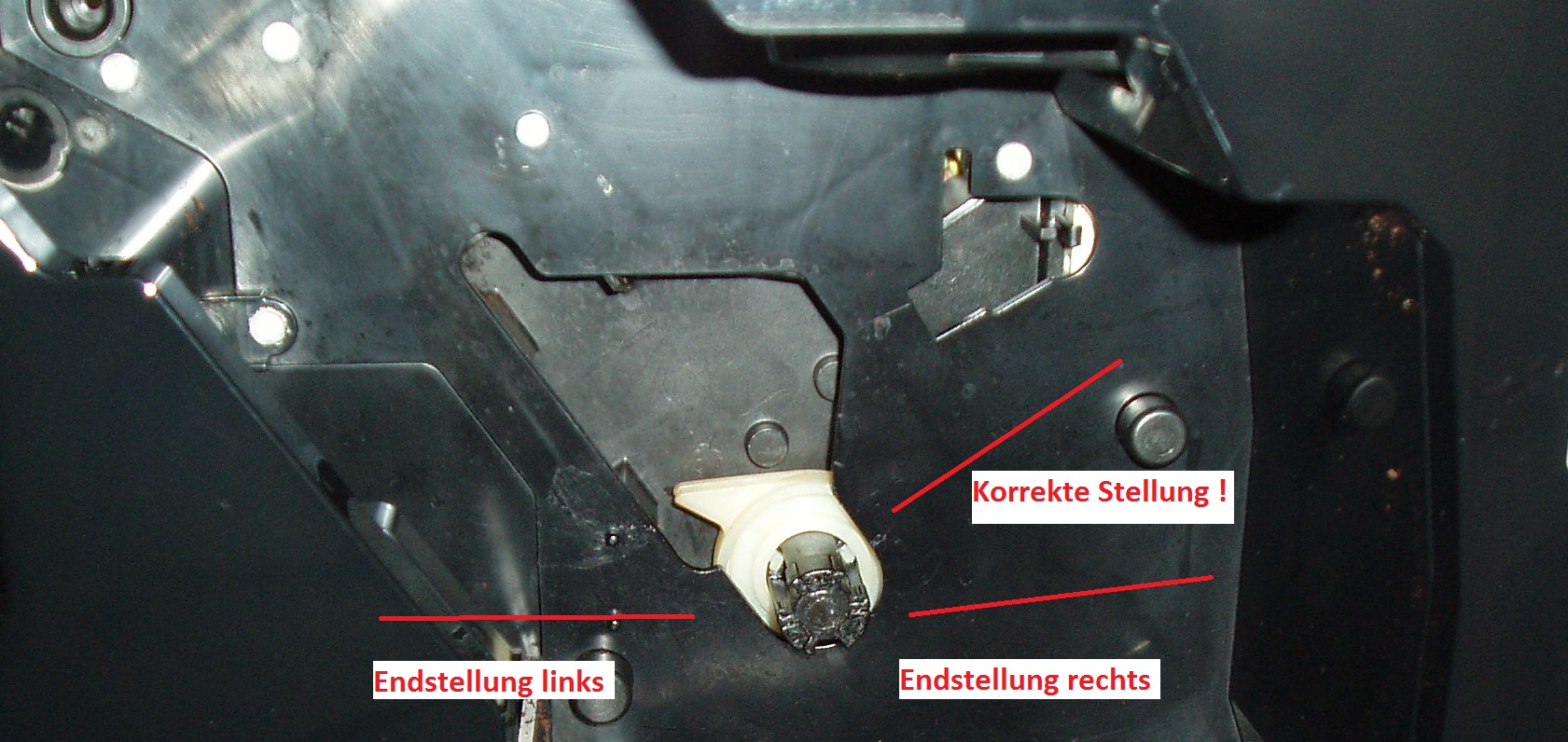

      Ich hatte die Maschine incl. Antrieb und Mitnehmer recht weit zerlegt. Der Schimmel sitzt natürlich an der unzugänglichsten Stelle, es stimmt eben, was man den VAs nachsagt. Trotzdem ich immer fleissig geputzt habe. Da sich gerade am Mitnehmer, siehe Foto, regelmäßig etwas öliger Pulverrest absetzt, habe ich den kurzerhand mit herausgefummelt. Was letztlich den Fehler ausmachte:
      Der Mitnehmer muß in einer bestimmten Stellung auf der Zapfenwelle aufgebracht sein. Bei mir passt er in vier Positionen: Ganz links, Stellung wie auf dem Bild 9 Uhr, Stellung 14 Uhr und ganz rechts. Was er darüberhinaus tut, kann ich leider nicht erkennen. Vielleicht würde mir das jemand netterweise erklären, dann wüsste ich wieder etwas mehr.
      Korrekt ist also 14 Uhr, betrachtet von der Brühgruppenseite. Das letzte Bild zeigt die korrekte Grundstellung der Steuerscheibe, der linke kleine Nocken muß den oberen Microschalter betätigen.

      der Mitnehmer betätigt das Drainageventil und zieht es in die
      Brühposition. Wenn es nicht in der Brühposition ist, gelangt
      das Wasser nicht in die Brüheinheit, sondern läuft ungehindert
      in die Auffangschale.

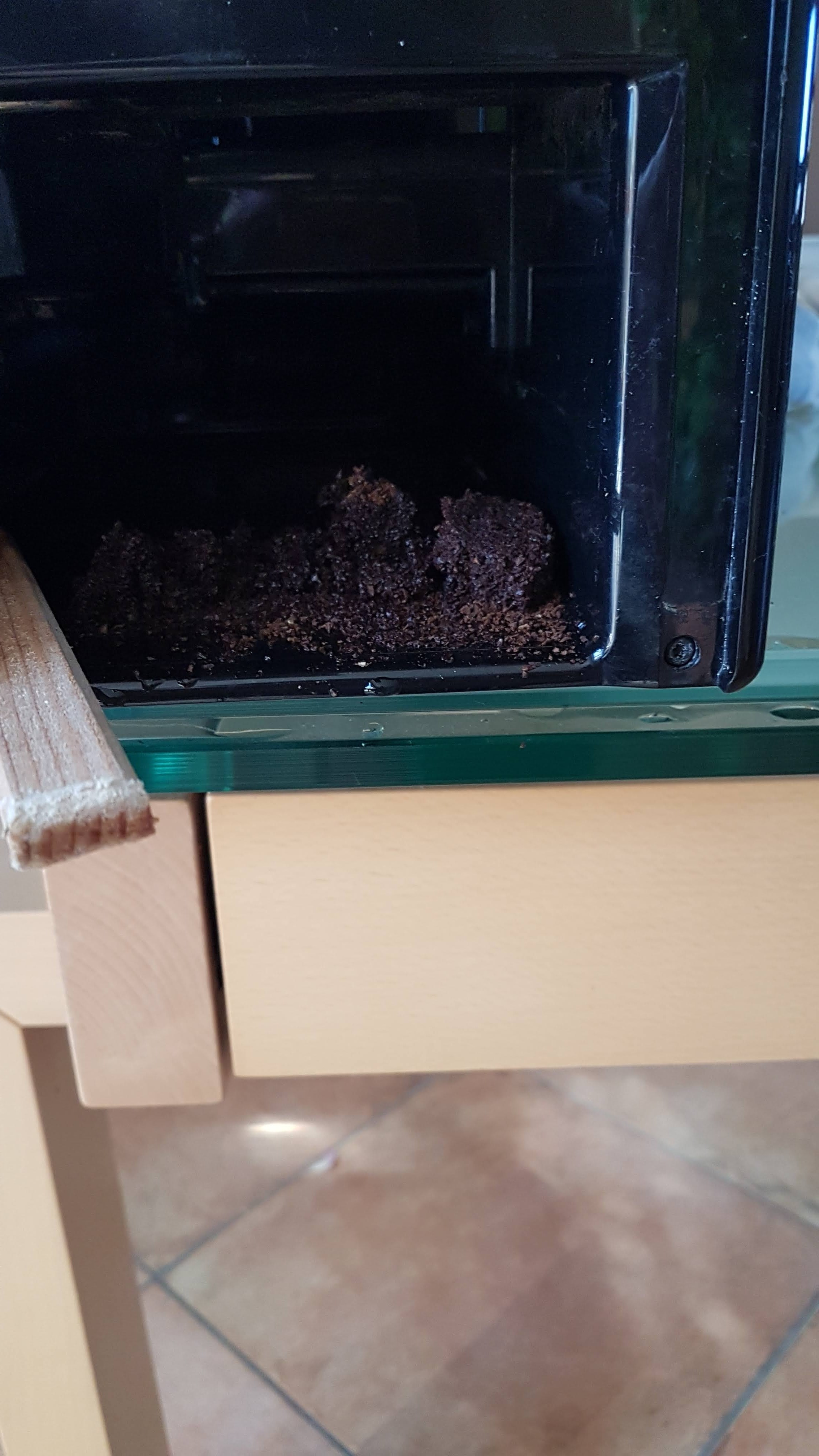

    • Wie gesagt es kam kein Kaffee mehr aus dem Auslauf. Hab mich dann hier schlau gemacht und sie geöffnet und gereinigt.
      Hab irgewie das gefühl das es wohl doch das DV ist.
      Der Fehler warum sich die Brühgruppe nicht verriegeln lässt liegt wahrscheinlich daran, das das Kurvenrad für das DV falsch steht wie auf dem Bild 1 Von Jürgen11 vom 20. August 2014
      und die Bilder ober vergiss ganz schnell so macht man das nicht
      ich löse bei allen sogar nur die Druckleitung und sonst nichts dann klappe ich den Antrieb raus decke unten alles mit einem Tuch ab
      dann baue ich das Ventil aus und reinige ich alles ,Ventil , Druckleitung einbauen und den Mitnehmer auf die Markierung setzen und alles wieder einbauen
