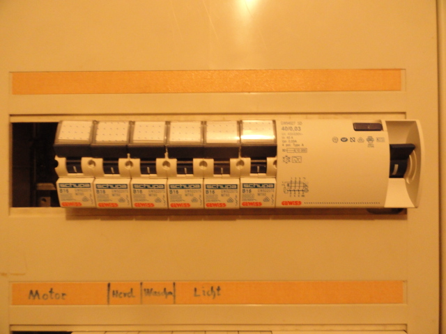

    • Ja, das ist der FI. Du brauchst ein Messgerät, um den Brühgruppenmotor durchzumessen.

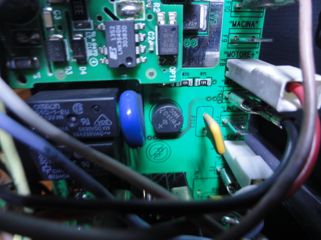

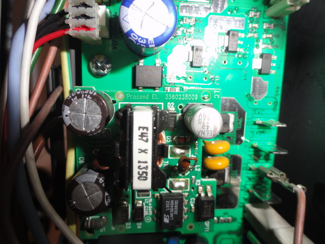

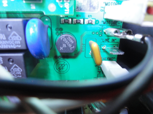

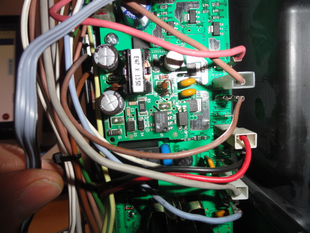

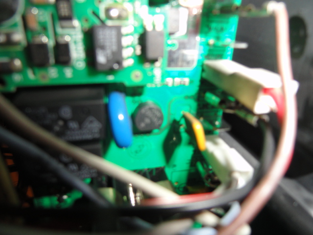

    • Vielleicht hat es ja jetzt die Leistungselektronik getötet. Mach mal Bilder, aber vorher die Kabel auf Seite.
    • Ich habe unten in deinem Bild den D14 gekennzeichnet, dieser Bereich ist relevant. Blöd, dass du die neuere Leistungselektronik hast, wo noch eine zusätzliche kleine Platine obendrauf ist.

    • Was heißt das konkret? Ist dieses Teil (was issn das?) verantwortlich dass die Maschine nicht mehr in Betrieb geht? Wenn ja, kann man das einzeln kriegen oder nur die ganze Platine?
      Trotzdem auf jeden Fall mal danke, dass man einen Störenfried identifizieren kann :)

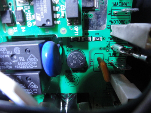

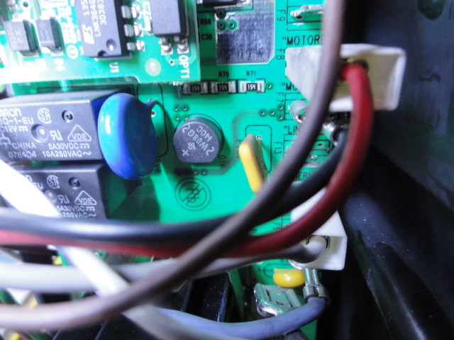

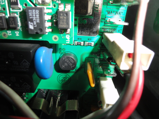

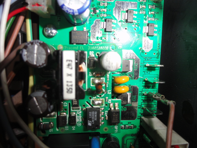

      Da is noch nix identifiziert. Ich möchte, daß du diesen Bereich ausleuchtest und nochmal explizit fotografierst.
    • Kann leider nichts außergewöhnliches entdecken. Steck mal an der Leistungselektronik alles bis auf Zuleitung und Display ab. Probier dann mal, ob bei Netzstecker ein das Display angeht.
    • Normalerweise an der unteren Steckleiste die 2 rechten Anschlüsse. Aber man sieht die Zuleitung.
