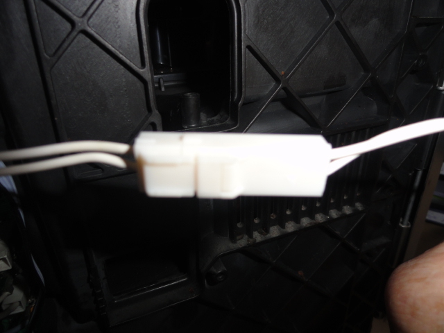

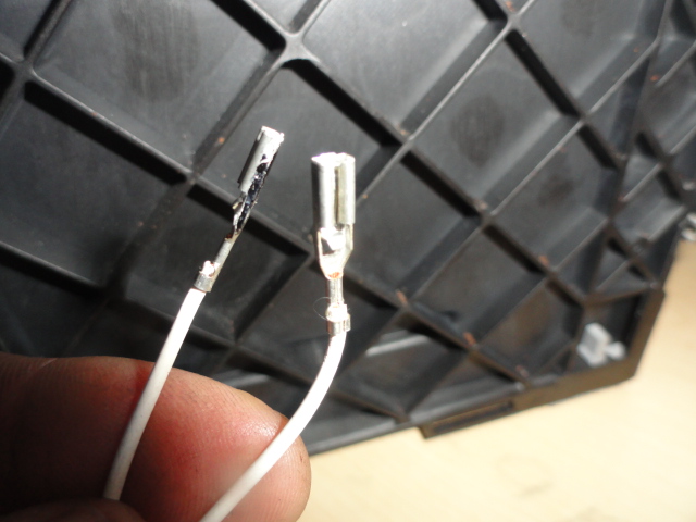

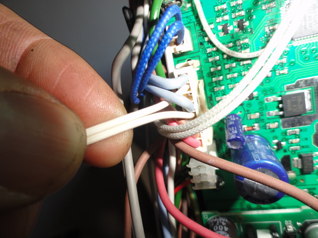

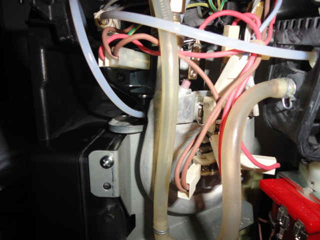

habe gemäß Stefans Vorschlag verschiedene Komponenten ( wie den Motor) durchgemessen, war soweit alles i.O., keine vernünftige Ursache gefunden. Dann hat mir ein Elektroniker den Tipp gegeben, ich soll mit dem Ohmmeter am Netzstecker Phase gegen Schutzleiter durchprüfen, da muß der Widerstand gegen unendlich gehen. Tats aber an einer Phase des Netzsteckers nicht, da warens nur ca. 45 Ohm. Da hat er gemeint, ich soll mal nacheinander alle Steckverbindungen der Maschine (jeweils einzeln) abziehen und dann schauen, ob der Ohmwert am Netzstecker dann auf unendlich geht. So kann man einkreisen, wo der Fehler sitzt. Das hab ich gemacht und bin wirklich fündig geworden, an einem Anschluß des grauen Kabels, das zum Thermoblock hochgeht (über die Sicherungen) , ging wirklich der Widerstand hoch als ich es abgezogen habe ( da war also wirklich kein Durchgang mehr zwischen Phase und Schutzleiter am Netzstecker mehr zu messen. Das Komische : Hab dann bissel rumgespielt und gemessen und dann den Stecker wieder draufgesteckt, um den Fehlerzustand wieder herzustellen ( also wieder den Kurzschluß zwischen Phase und Schutzleiter darzustellen) Dann war der plötzlich weg, also i.O. ! Als ich die Maschine dann wieder provisorisch zusammengebaut habe zum Prüfen, ist der FI- Schalter nicht mehr rausgeflogen, aber die Maschine ist quasi tot, nicht mal das Display zeigt mehr was an. Gibt's da irgendwo ne Hauptsicherung oder etwas ist da passiert? Nichts, nothing, rien, nada....bei Einstecken des Netzsteckers. Ich frag jetzt schon gar nicht mehr warum der Fehler weg war , aber warum ist die Maschine jetzt tot ? -
Vielleicht hat es ja jetzt die Leistungselektronik getötet. Mach mal Bilder, aber vorher die Kabel auf Seite.Gruß Stefan
Mal ist man Hund, mal ist man Baum. -
Ich habe unten in deinem Bild den D14 gekennzeichnet, dieser Bereich ist relevant. Blöd, dass du die neuere Leistungselektronik hast, wo noch eine zusätzliche kleine Platine obendrauf ist.Gruß Stefan
Was heißt das konkret? Ist dieses Teil (was issn das?) verantwortlich dass die Maschine nicht mehr in Betrieb geht? Wenn ja, kann man das einzeln kriegen oder nur die ganze Platine?
Trotzdem auf jeden Fall mal danke, dass man einen Störenfried identifizieren kann
Da is noch nix identifiziert. Ich möchte, daß du diesen Bereich ausleuchtest und nochmal explizit fotografierst.
Kann leider nichts außergewöhnliches entdecken. Steck mal an der Leistungselektronik alles bis auf Zuleitung und Display ab. Probier dann mal, ob bei Netzstecker ein das Display angeht.Gruß Stefan
Welcher Anschluss ist denn die Zuleitung? Sieht man den wenn man die Platine wegmacht? Display ist klar.....
Normalerweise an der unteren Steckleiste die 2 rechten Anschlüsse. Aber man sieht die Zuleitung.Gruß Stefan
