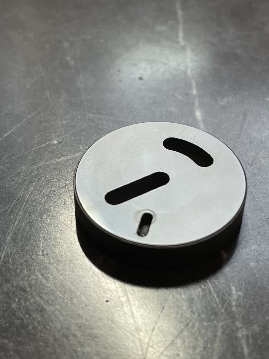

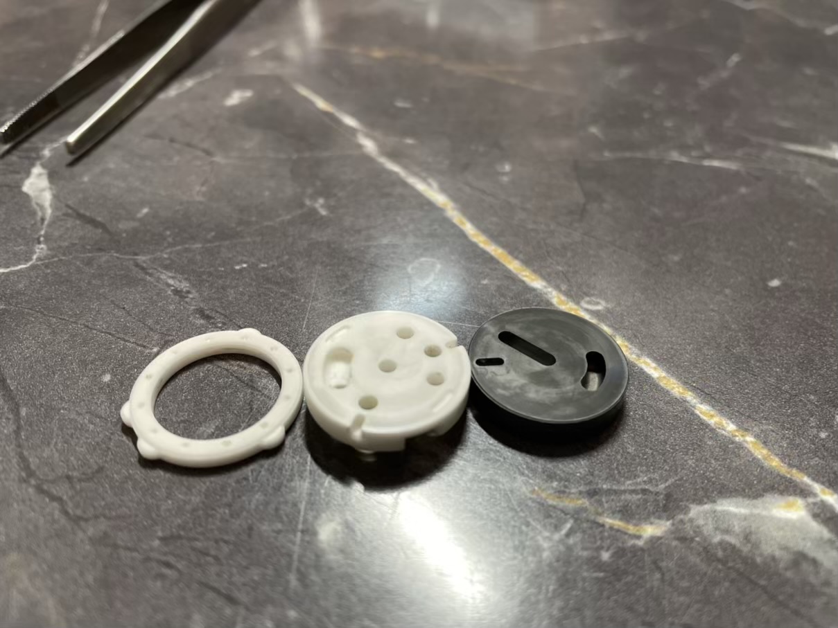

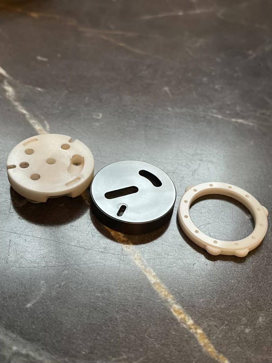

    • Hallo zusammen, ich hatte bei der CM 7500 von einem Bekannten auch das Problem dass die Mitnahme des Schaltventils abgenutzt waren und die Keramikscheiben sehr schwer gegeneinander zu verdrehen waren. Den Mitnehmer habe ich bei eBay gefunden. Die Scheiben habe ich mit 1200‘er und 2000‘er Schmirgelpapier geglättet. Das Schmirgelpapier auf einer Glasplatte fixiert und dann viel Wasser, Geduld und geringem Druck die Scheiben nachbearbeitet.
      Ergebnis: Läuft wunderbar.
