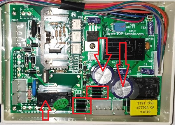

      Ich habe noch eine Frage zu einem aktuellen Fall, ich habe momentan eine Ena die keine Funktion hatte,
      nach kurzer Überprüfung hab ich den Übeltäter gefunden, Trafo hatte auf der Primär Seite eine Unterbrechung.
      Der Trafo war schnell gewechselt, doch leider musste ich feststellen das kurz 2-3 min nach dem Einschalten die Elektronik knisterte.
      Eine Diode ist abgebrannt direkt am Ausgang des Trafos, ich nehme an das es wieder eine Gleichrichterdiode ist.
      Jetzt stellt ich mir die Frage warum das passiert ist, ob es ein Problem mit einem Verbraucher gibt.
      Bin lt. Wire Diagramm nicht schlau geworden, da nur noch die Stecker an der Elektronik eingezeichnet sind aber nicht die Verschaltung der Elektronik.
      1. Trafo kaputt, 2. Gleichrichter kaputt
      eventuell kann mir jemand weiterhelfen der weiß für welche Verbraucher die Spannung da ist,
      Habe zur Verdeutlichung das Bild mit der def. Diode angehangen. Bei Rückfragen gerne Fragen.

    • Nur in der Entwicklung gibt es einen kompletten Schaltplan. Die Wiring Diagram sind eher was grobes, um mal zu messen was überhaupt los ist. Hättest du alles nochmal durchgelesen, dann würdest du wissen für was der 15V AC Gleichrichter ist. Es liegt ein Problem beim Antrieb vor, Relais oder Surpressordiode. Es lohnt sich für mich nicht den Defekt etc weiter zu beschreiben, die meisten können es selber nicht reparieren. Wenn es jemand selber repariert, dann kommen auch keine Fragen hier im Forum an.
      Für was der Gleichrichter zuständig ist hätte man ausklingen können. Dann kommt noch ein Glättungskondensator, dann die Relais und am Ausgang die Surpressordiode. Ein Labornetzteil hilft bei der Fehlersuche ungemein, wenn man weiß, was man macht...

    • Das Bild wird garantiert gelöscht aber ich habe es noch betrachten können. Ich weiß nicht, wie du Fernseher repariert haben möchtest, mit deinen Vermutungen sieht es schlecht aus. Die Suppressordiode sitzt direkt hinter dem Relais. Du hast die Freilaufdioden markiert. Hier hat jemand die Trickschaltung mit drei Relais aufgezeichnet. Für einen einfachen DC Motor, für vorwärts/rückwärts reichen zwei Relais mit Wechselkontakt.

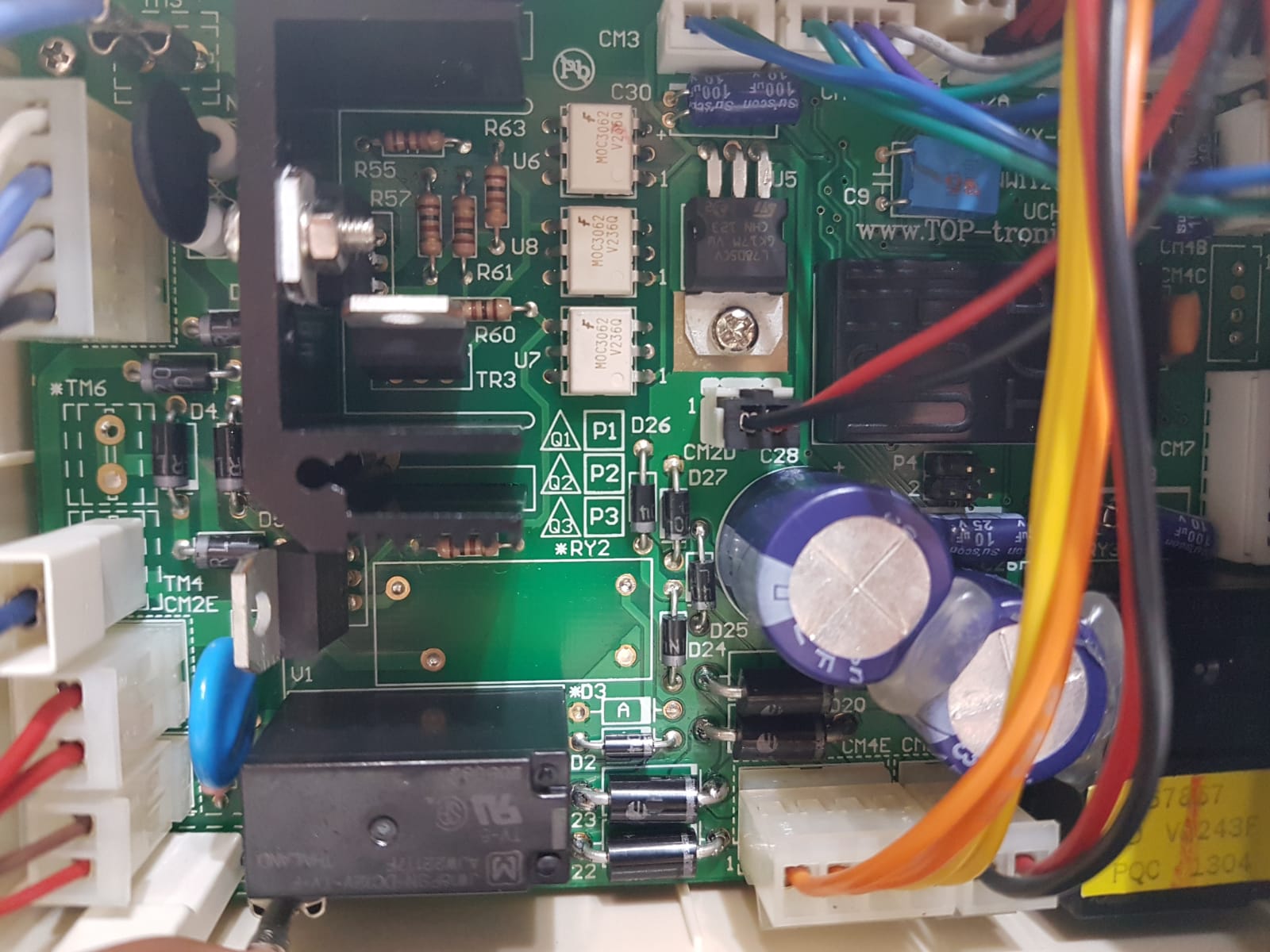

    • Hallo, habe ein gleiches Problem mit einer F7.
      Zuerst ging die Maschine sporadisch aus jetzt überhaupt nicht mehr an. Am Trafo gehen, wenn ich den Taster Drücke und halte die 9 Volt / 15 Volt raus. Kommen auch an der Platine an. Die 4 Dioden habe ich gegen andere vom Typ 1N 5404 / 400V / 3 A gewechselt. Hat bei der Ena 9 Micro funktioniert. Nur die F7 geht nicht an. Am 7805 Spannungsregler messe ich Eingangseitig und Ground in der Mitte langsam steigend 5 Volt, denke das sollten 9V sein !? Am Ausgang nichts.
      Denke da ist mehr hinüber, oder !?

    • Ich habe deine Beiträge schon im anderen Forum gelesen und bitte dich den Link hier hin zu ergänzen auch, dass Wolfgang sich das durchliest. Besonders die Anleitung unter Nutzern.
      Die 'großen' Dioden sind nie kaputt! Es ist immer der 9V AC Gleichrichter kaputt. Den Festspannungsregler hat man auch nicht an zu fassen!
      Gleichgerichtet und geglättet, von 9V AC, kommt man auf gegen 12V DC. Deswegen ist es immer schwierig, wenn man 'Laien' solche technischen Sachen an die Hand gibt. Ich habe schon so viele verpfuschte Platinen (noch) retten können, dies hat immer Mehrarbeit bedeutet. Manche habe sich auch gar nicht mehr reparieren lassen. Wen man keine Ahnung hat, Finger von! Ich kann das nicht oft genug wiederholen.
      Entweder man bekommt es mit den Hinweisen hin oder lässt es gleich. Für eine Profi ist das eine Viertel Stunde Arbeit, mit Erfahrung/Übung. Bei der neuen F Serie faulen auch die Leiterbahnen unter den Relais weg, hatte ich hier auch schonmal gezeigt. Spätestens dort ist für den Hobbylöter Ende, das kann man ohne Profiausrüstung nicht machen.
