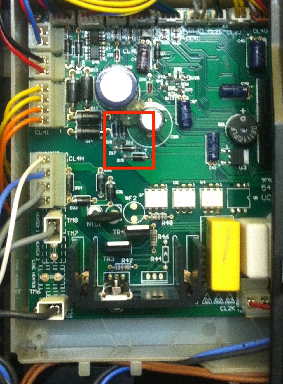

      Für deine Hinweise danke ich Dir sehr. Ich habe nur durch deine teils verschlüsselten Hinweise in diesem thread den Grund für das unverhoffte Abschalten meiner Jura Z6 erfahren, und dank deiner Anleitung im etwas unintuitiv auffindbaren Kapitel "Anleitungen von Nutzern" auch reparieren können. Nochmal: Danke.
      @ Alle Jurabesitzer mit diesem Serienfehler:
      Die Tips von Tobias sind wirklich sehr nützlich und seine Bereitschaft, die Platinen zu reparieren, ist wertvoll - es geht aber auch in Eigenregie mit etwas weniger professioneller Ausrüstung und Ausbildung:
      - Den 9V AC Gleichrichter mit den 1N4004 Dioden identifizieren
      - Alle 4 Dioden dicht am "Körper" abkneifen, Anschlussdrähte lang lassen
      - Lötkolben mit sauberer, feiner Spitze und altes, bleihaltiges Lot (wg. des niedrigeren Schmelzpunktes) nehmen und damit die Lötpunkte aufschmelzen (geht mit Entlötkolben sicher besser, ich habe nur eine Entlötsaugpumpe), die langgelassenen pins der Dioden mit der Peanklemme fassen/anklemmen und dann entlöten.
      - Falls (wie bei mir) in 2 durchkontaktierten Bohrungen das schlecht schmelzbare, industrielle Lötzinn nicht entfernbar ist, kann mit einem 0,8mm Feinbohrer für Dremel/Proxxon Handbohrmaschine die Bohrung ganz zartfühlend freigebohrt werden. Die neuen Dioden müssen dann vorsichtshalber auch auf der Bestückungsseite verlötet werden.
      Für diese bislang sehr erfolgreiche Reparatur waren nur die Hinweise von Tobias, eine Weller Lötstation, die Proxxon-Minibohrmaschine, Entlötpumpe, Peanklemme und einfaches Handwerkzeug nötig. Die 4 Dioden 1N4007, die Tobias empfohlen hat, kosten bei Reichelt 2 cent pro Stück.
      Danke auch an die Forumsbetreiber, wieder eine Maschine vor dem vorzeitigen "Aus" bewahrt.
      LG, Ulrich

      Meine Lötstation ist von JBC die Premium Line, dafür kaufen sich manche Leute ein Auto. Zwei Durchkontaktierungen kann man nicht entlöten, weil die Leiterbahn auf den Ober- und Unterseite zu groß ist, nimmt die ganze Hitze vom Lötkolben weg. Wenn man das richtig heiß machen würde, dann läuft man Gefahr die Platine/Bauteile zu beschädigen. Diese Pins kann man aber auslösten und dann kann man mit einem 0,8mm Bohrer loslegen. Ein Lötkolben/Station unter 60W würde ich nicht empfehlen, 80-130W sind besser.
