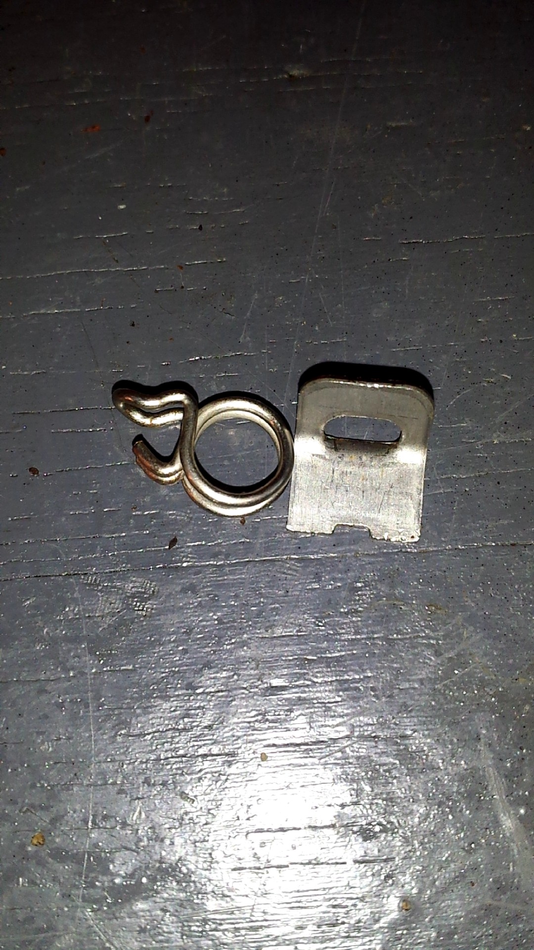

      Moin!
      Wenn ich z.B bei einer Jura Z5 Schläuche wechsel, ersetze ich die vorhandenen Schlauchschellen von Jura gegen Edelstahlschellen.
      Harald hat mir mal gesagt, dass er die ursprünglichen Schellen wieder verwendet und diese Metallplatte mit dem Daumen reindrückt.
      Ich bekomme das nicht hin, nicht mit einer Spitzzange und schon gar nicht mit dem Daumen.
      Gibt es da einen Trick?
      LG Jönne
        515,08 kB, 1.080×1.920, 739 mal angesehen
      ich verwende die auch wieder. Aber das geht bei mir nur
      ganz brutal mit einer Kombizange. Mit dem Daumen bekomme
      ich das nicht hin...
      das geht mit dem Daumen oder mit einer Spitzzange sogar bei den dickeren Schäuchen von Komtra
      ich spanne sie mit einem Schraubenzieher einwenig vor und dann mit einer nicht zu spitzen
      Spitzzage auf drücken ,aber wenn die Bleche verbogen sind passen sie nicht mehr,
      nach 100 Schellen geht das wie von selbst :)
      ich bring dann nochmal eine Zange ins Spiel...
      Ich verwende immer eine Wasserpumpenzange.
      Durch die etwas gebogene Form rutscht die Klammer nicht so leicht aus der Zange und wenn man
      die Wasserpumpenzange etwas größer einstellt, dann "zerdrückt" man auch die Anschlüsse in den
      Schläuchen nicht.
      Gruß Frank
    • Habe es nun hinbekommen :thumbsup:
      Bei mir gIng es mit einer gebogenen Spitzzange sehr gut!
      Sehr gut, dann kann ich die in Zukunft nämlich weiter verwenden!
      LG Jönne
    • harry owl schrieb:
      Hallo
      Ich benutze auch einen kleinen Schraubendreher und den Daumen. Hornhaut ist schon eine tolle Sache ;)

    • Mmmmh....
      Die Normaclamp sind zwar aus Edelstahl, aber die kann man doch nur einmal verwenden.
      Das ist nix für mich.
      Ich finde die "Jura-Klemmen" gar nicht schlecht, hatte nur Probleme die wieder zu verwenden.
      Die Schlauchschellen, die ich bislang zum Schrauben benutzt habe, hatten größtenteils den Nachteil, dass sie sich nicht rund, sondern eher oval zusammenziehen.
      LG Jönne
