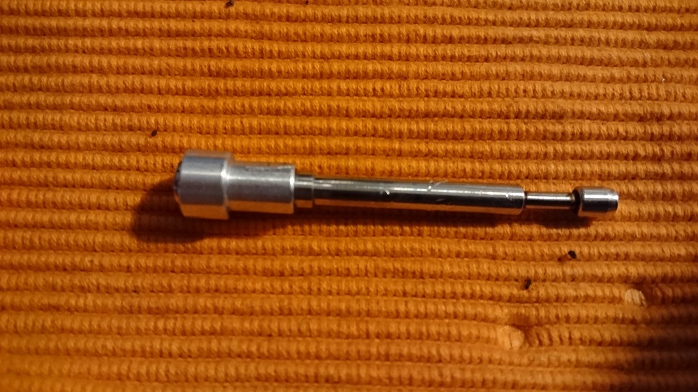

Hey, also ich sitz gerade dran und hab mir den Stößel nochmal angeschaut. Ich hab nun 55 mm gemessen und ich bin mir nicht sicher, ob ich das noch reinhämmern soll oder ob das so in Ordnung ist. Daher das Bild. Passt das so aus Eurer Sicht?
Hi....ist der schaft da heftig verkratzt und dder Stab krumm??....sieht auf den Bildern so aus.
Die Alukappe hat doch auch schon einen Riss! Richtig hart ran genommen, ich füge die Kappe mit einer Wasserpumpenzange drauf, dann merkt man auch den Anschlag. Natürlich auch mit der Zange nicht wie ein Ochse drücken, sonst wird die 'Welle' auch krumm. Drauf hämmern finde ich nicht gut.Wer mich unbedingt privat kontaktieren möchte:
Allgemeine Fragen ins Forum, ich bin kein persönlicher Seelsorger, für Kaffeevollautomaten. -
Hey,
vielen Dank für Eure Hilfe aber ich habe das Problem soeben gelöst. Anscheinend war die Kappe nicht komplett auf dem Stößel, so dass dies die Probleme mit dem Magneten verursacht hat. Nun funktioniert die Maschine tadellos, ich danke Euch! Da ich so frustriert war, hab ich heute zwar eine Jura S95 gekauft aber bin umso glücklicher gerade, dass die E50 auch wieder tut. Vielen vielen Dank für Eure Hilfe bei der Problemlösung. Würde Euch nun gerne n Kaffee ausgeben
Leider schon zu spät von mir, aber die Kappe incl. Stössel hat eine Länge von ca. 53mm. Hast also das richtige getan

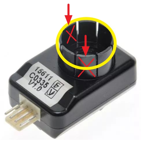

Am Encoder waren zwei der Haltenlaschen abgebrochen.
Also an diesem Kranz, den man auf den Getriebemotor steckt.
Das dürfte aber kein Problem sein. Der Encoder wird ja von der Klammer gesichert.
Hab das dann wieder mit einem Kabelbinder (gelb) gesichert.
So war das auch schon beim Kauf.

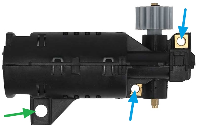

Der Getriebemotor wird ja nur mit 2 Schrauben (blauer Pfeil) befestigt,
oder kommt bei der Gummibuchse (grüner Pfeil) uch eine rein?
wichtig ist der der Motor an der unteren Schraube hinter dem Haken richtig eingebau ist ( Taschenlampe )
Das Gummi sollte an der Maschine sein -
Links ist die Aufnahme für den Gummipuffer/das Gummilager.
Ist zwingend notwendig, sollte sich aber im Gerät befinden.....Fragen zu Defekten aller Art bitte im FORUM stellen - bitte NICHT per Mail oder PN!!!

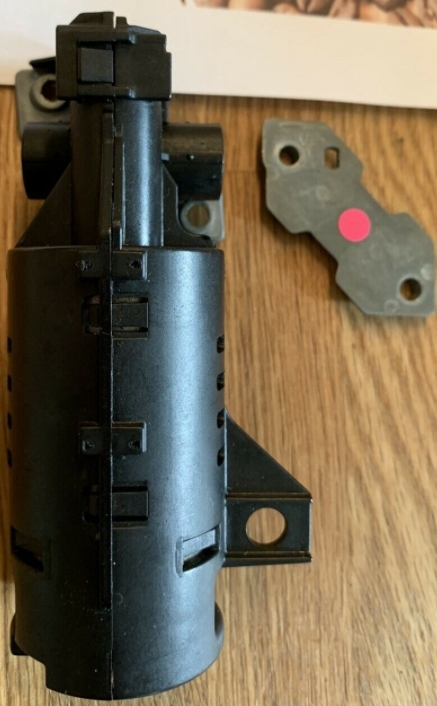

Ich werde dann auch schauen, ob ich die gebrochene Halterung des anderen Getriebemotors irgendwie reparieren kann.
Es gibt ja hervorragende Industriekleber und ich habe auch schon irgendwelche Metallplatten gesehen,
die man stattdessen dran machen kann.
Mir ist allerdings nicht ganz klar wie das funktionieren soll bzw. wie der Adapter befestigt werden soll.
Hat das schon jemand ausprobiert?
Die Metallplatte auf dem Bild scheint zu einer S-Serie zu gehören.
Da ist das anders mit der Befestigung und hat nichts mit einer
Reparatur des gebrochenen Teils zu tun.

Bei ebay wir diese Platte als "Lösung für abgebrochene Befestigung" angeboten.
Aber dann lass ich das lieber. -
Das Metall wird "nur aufgeklebt"?
Kann mir nicht vorstellen, dass das irgendwie lange gut geht.
BSImmer logisch und Schritt für Schritt vorgehen. Blinder Aktionismus kostet Zeit und Geld.
Hier in dem Beitrag von Tobias hat ganz unten der Nutzer Ettan eine Lösung zur Befestigung mit der Platte vom Antrieb aus einer S-Serie.
Da wird aber nix geklebt, sondern mit 50mm Schrauben befestigt.
VG JönneDie zehn Gebote Gottes enthalten 279 Wörter, die amerikanische Unabhängigkeitserklärung 300 Wörter, die Verordnung der europäischen Gemeinschaft über den Import von Karamelbonbons aber exakt 25911 Wörter. -
Bei dem Ebay-Verkäufer der hier
angesprochen wurde steht kleben...Immer logisch und Schritt für Schritt vorgehen. Blinder Aktionismus kostet Zeit und Geld.
