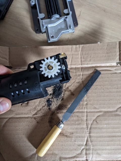

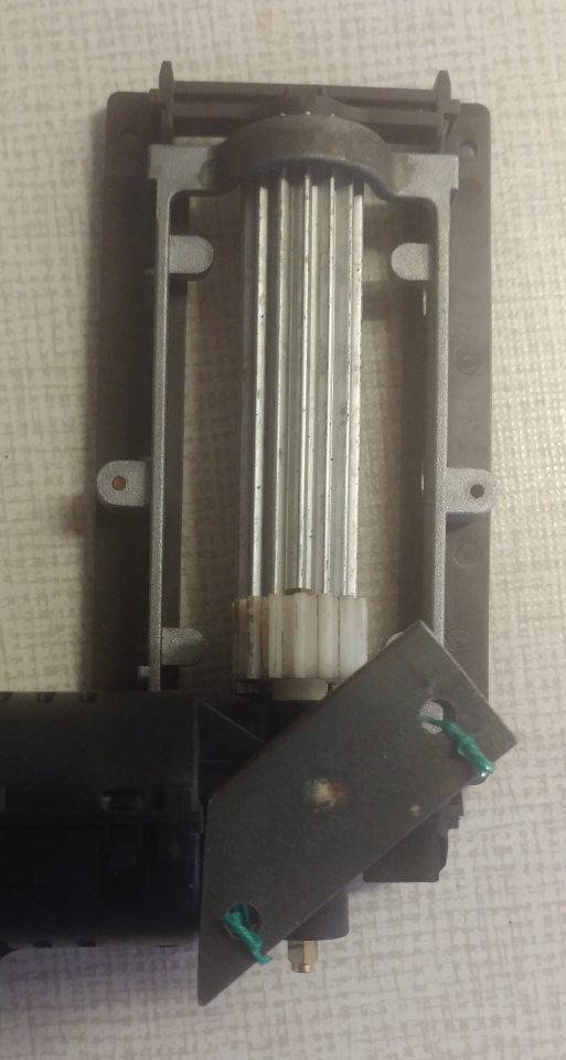

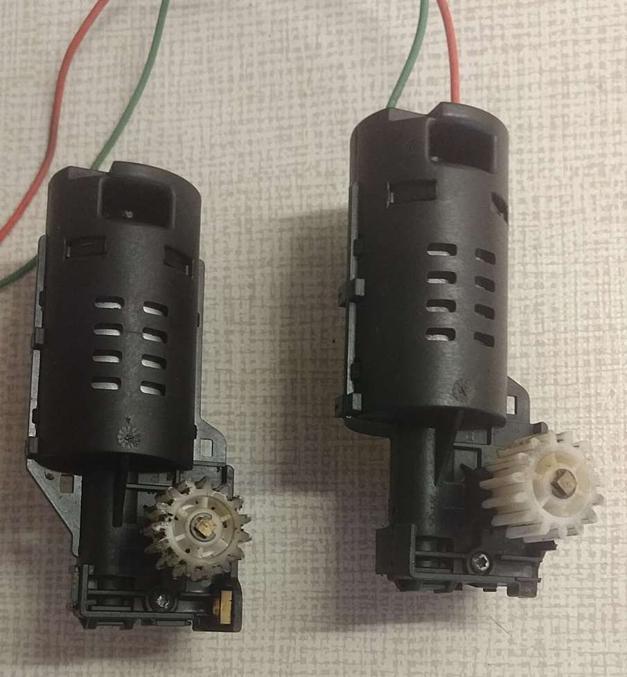

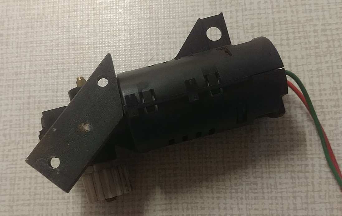

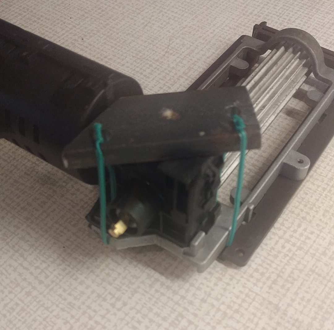

      So ich habe mal ein paar Bilder gemacht, um eine dauerhafte Reparatur, von einem gebrochenen Antriebsmotorträger, durch zu führen.
      Man braucht eine Feile, Bohrer, Säge, Flachstahl und M5 Schrauben, U-Scheiben.
      Motor gehäuse bearbeiten, Welle, Zahnrad entfernen, in Schraubstock einspannen, Kunststoffsteg weg feilen.
      Flachstahl zu sägen, entgraten, Löcher bohren, Maß von Motorplatte oder Walzenträger nehmen.
      Rechts ist der bearbeitete Motorträger
      Der Flachstahl (man beachte den diagonalen Schnitt) klemmt jetzt den Motorträger fest, Schrauben müssen selber angepasst werden, dürfen nicht zu lang sein!
    • Vielen Dank für die Idee und die Bilder. Diese Anleitung hat einer F50 das Leben gerettet :thumbsup:

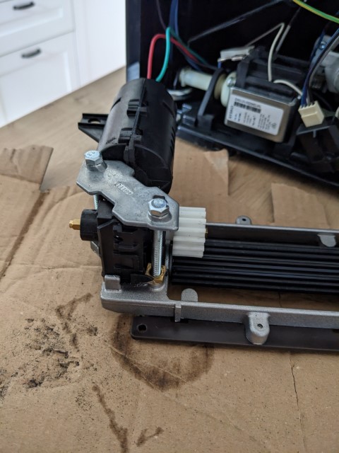

      Kleine Ergänzung bzw. Vereinfachung: wenn man aus einer Jura S einen Motor übrig hat, da ist so ein Blech verbaut, das kann man prima verwenden. So spart man sich die Anfertigung des Flacheisens. Schrauben haben eine Länge von 50mm.

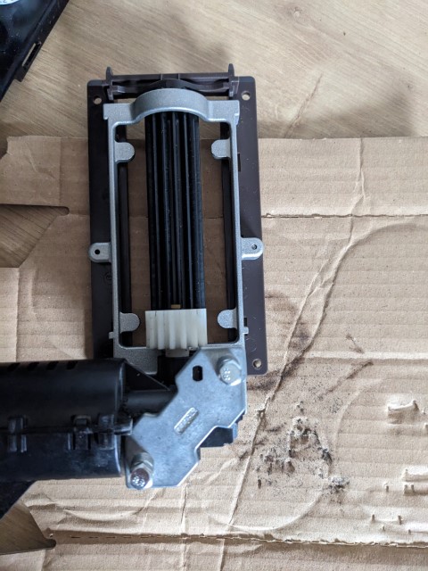

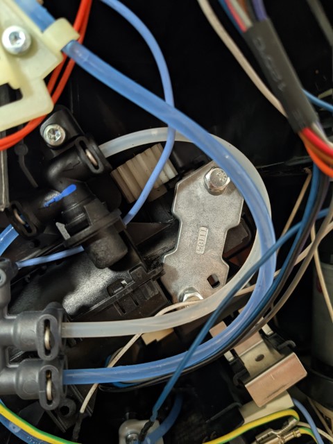

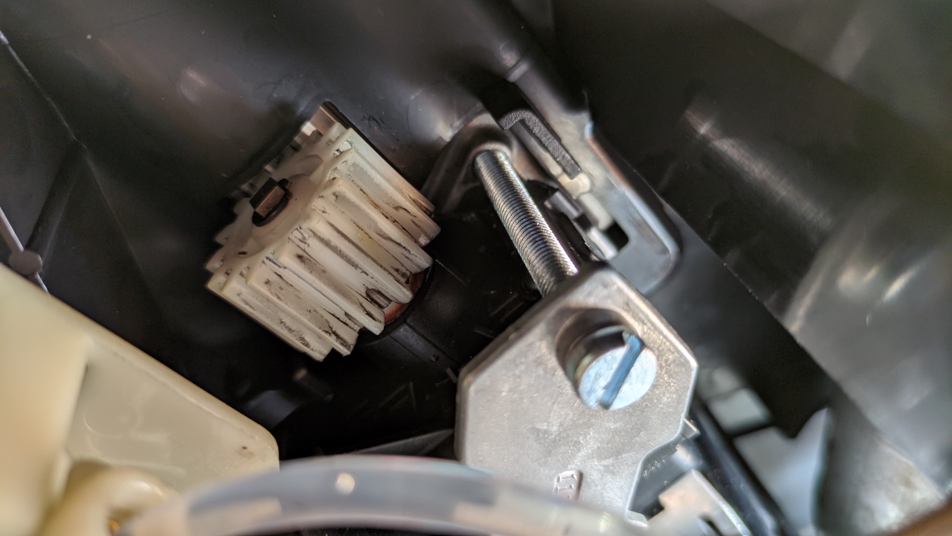

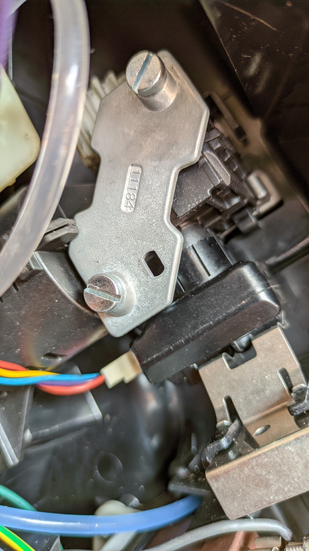

    • Vielen Dank für eure Beiträge! Hier meine TwoCents dazu, für Leute, die (wie ich) auch nach einer eleganten Lösung suchen (und sich den Kauf eines überteuerten 3D-gedruckten Teils sparen wollen).
      Der Tipp mit dem Jura Klemmbüchsen-Teil von @ettan hat mich dazu bewegt, auch meinen gebrochenen Getriebemotor zu reparieren:
      Mit dem Teil (6€ inkl Versand bei ebay) braucht man nur ne Feile und 2 M5x50 Schrauben und kriegt den Motor sehr ressourcenschonend und kosteneffizient repariert.

    • Als windig würde ich vor allem die Halterung des Getriebemotors bezeichnen. Eine schöne Sollbruchstelle hat Jura hier eingebaut. Nach einiger Zeit ohne Service wird die Halterung zwangsläufig brechen, wenn die Brühgruppe sich mit der Zeit schwergängiger dreht.
      Aber ich gebe dir recht, das Metallteil mag nicht die eleganteste Lösung zu sein, dafür eine sehr kosten- und zeiteffiziente und vor allem nachhaltige. Mit etwas mehr Zeit würde ich so ein Plastikteil, was eine ähnliche Funktion wie die Metallplatte hier erfüllt, selbst drucken.
    • Danke!
      Mit den richtigen Stichwörtern läuft's und dann kann's wirklich jeder... :thumbsup:
      Die Ergebnisse sind wieder andere, aber damit kann man was anfangen. Diese Teile sollte Jura einfach selbst einbauen...
      Ich bin optimistisch, dass es jetzt hält und wieder läuft.
