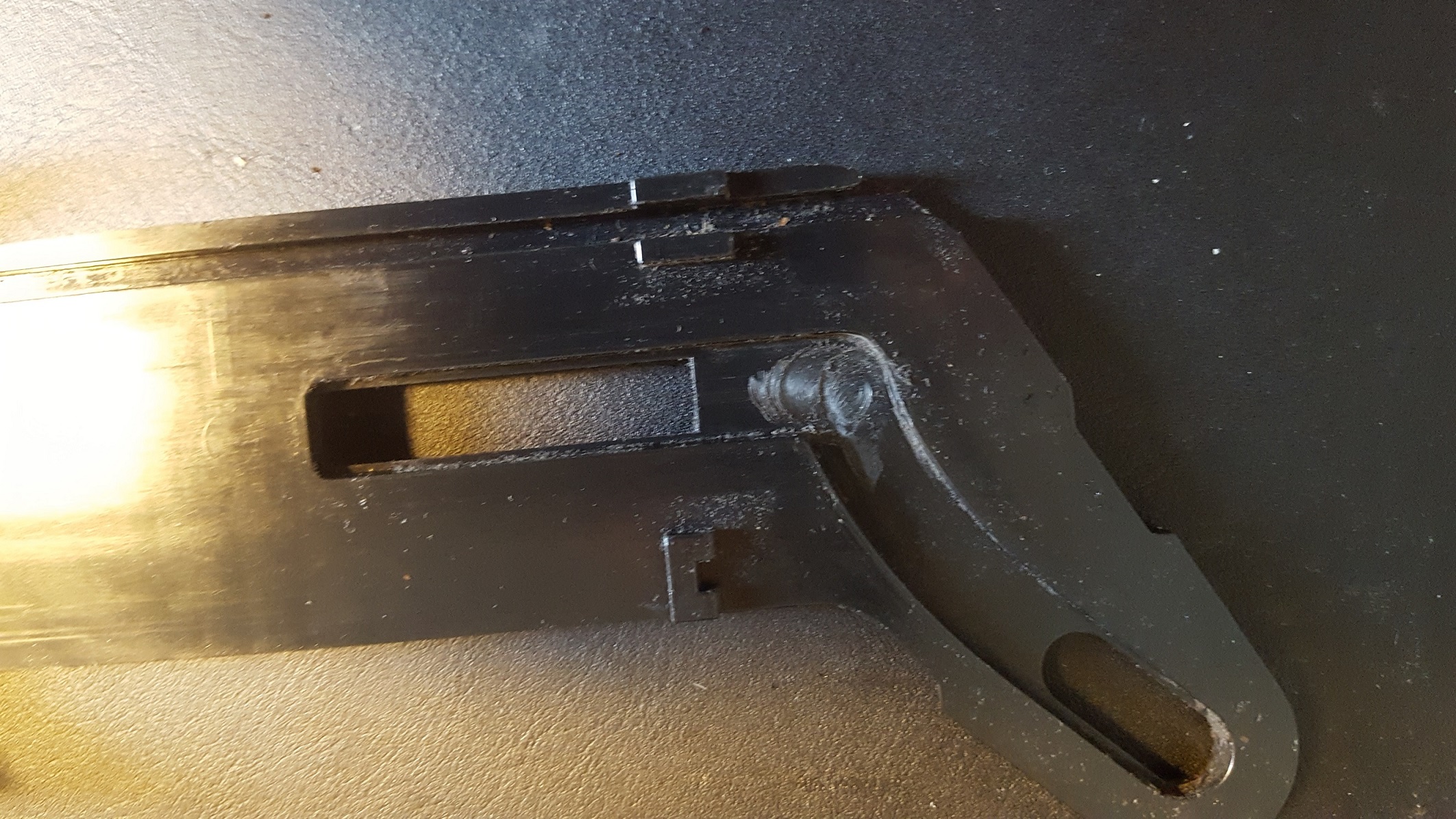

      -neue Brüheinheit (die alte war bereits schwer-gängig und nach dem reinigen klemmte sie, habe dann entdeckt, dass sich das Plastik eingefressen hatte, durch einwenig Schleifarbeit habe ich meine alte zwar repariert, dennoch habe ich jetzt hier eine revidierte bestellt, weil ich mir sicher bin das das nur eine Frage der Zeit ist, bis sich das wieder einfrisst )
      Kannst du ein Foto machen?

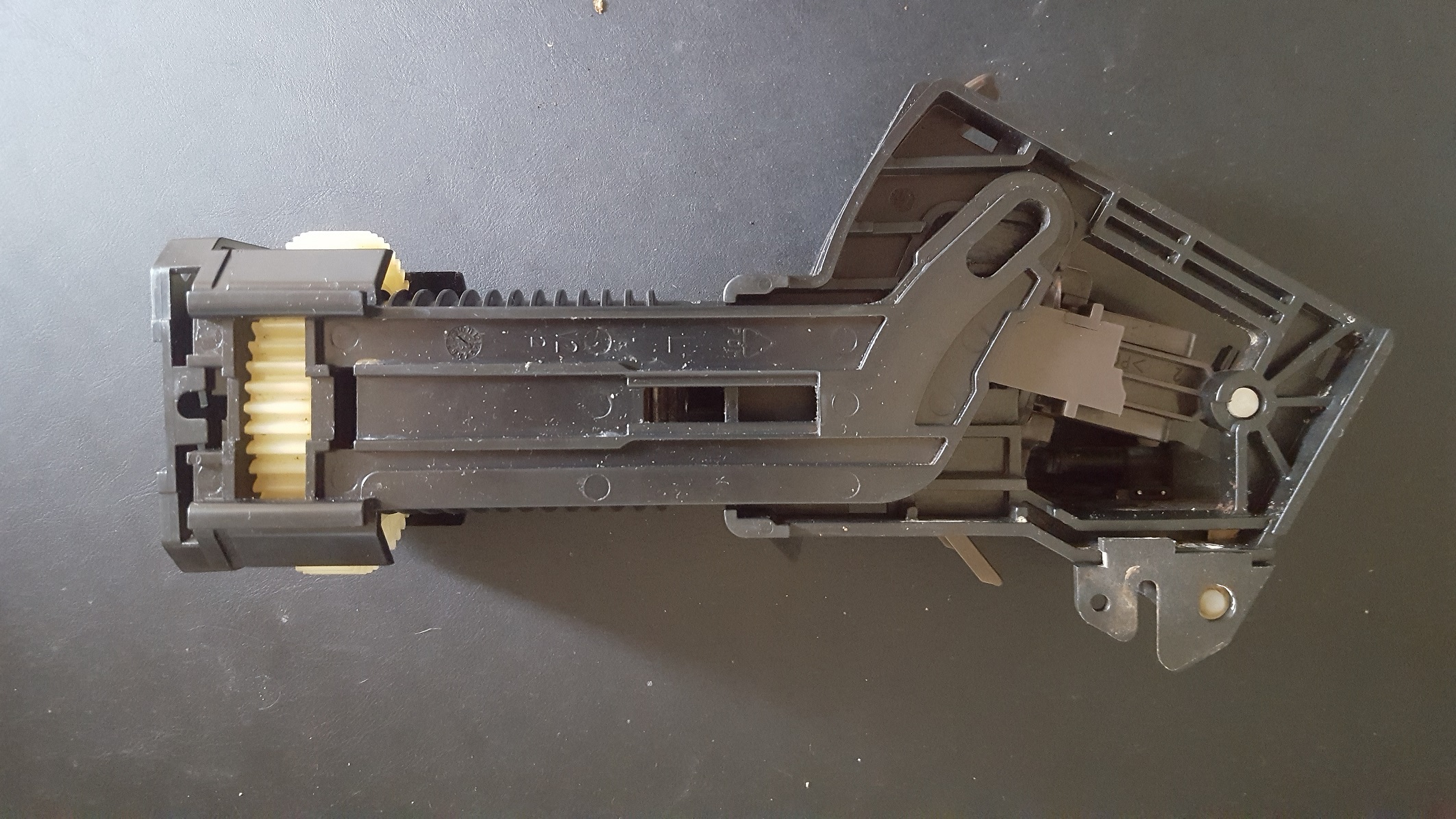

      Die Brüheinheit der Jura S7 avangarde:
      Hier sieht man die Stelle die ich bearbeitet habe:
