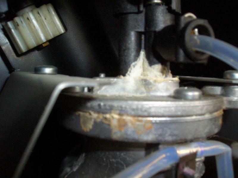

      es ist eine jura s50 und brühgruppe & drainageventiel habe ich bereits revidiert. den eigentlichen fehler (wasseraustritt hinten links vom stromanschluss) habe ich auch bereits gefunden.
      der anschluss oberhalb des erhitzers ist undicht
      ich habe es photographiert und den undichten teil abgenommen (war nur mit einer schraube befestigt)
      darunter befanden sich 2 harte und verkalkte dichtungen.
      reicht es vermutlich aus die dichtungen durch neue zu ersetzen? oder soll ich das ganze teil neu kaufen?
      wenn ja wo gibt es die teile und wie heißen sie?
      danke für eure hilfe, teetrinkerin
      wenn ich das auf dem Bild richtig sehe ist auch Kalk zwischen dem Erhitzerdeckel
      und dem Erhitzerunterteil. Es ist wohl ratsam die komplette Heizung zu tauschen,
      bzw. wenn sie nicht an Lochfraß leider zu revidieren.
    • hi bs,
      ich hab jetzt nochmals nachgesehen und das wasser könnte tatsächlich auch zwischen "deckel" und "unterteil" der patrone ausgetreten sein.
      interessanterweise trat das problem bei meinen tests nicht auf :S
      es scheint mir am vernünftigsten die patrone für die revidierung zu öffnen. falls lochfrass vorliegt bestelle ich eine neue und falls nicht das material für die revidierung.
      gibt es dazu im internet eine anleitung? auf der shop seite steht dass sie in vorbereitung ist...
      lg teetrinkerin
