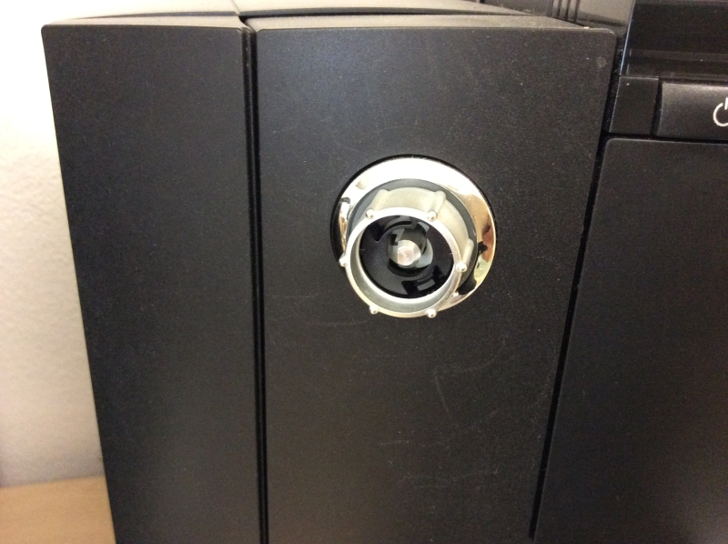

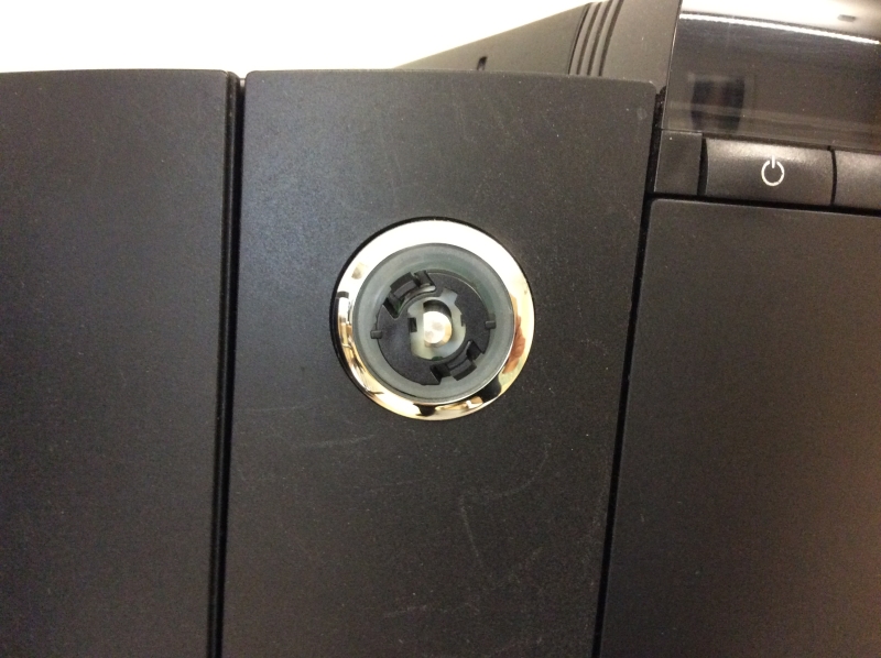

      Ich habe eine Impressa XF 50 geschenkt bekommen, weil in der Firma einer Bekannten diese Maschine durch eine neue ersetzt wurde. Ihr fehlt der Rotary Drehknopf, allerdings bin ich etwas verwirrt, wenn ich z.B. hier im Online-Shop nach dem Ersatzteil suche. Meine hat (siehe Bild) für den Rotary Drehknopf eine Aufnahme in der Mitte wie auch der rechte Dampfknopf, die Teile im Shop sehen aber aus, als müßten sie außen am Rand eingerastet werden. Das ist nach einigen Saecos nun meine erste Jura, daher bin ich etwas ratlos. Welcher Knopf paßt?

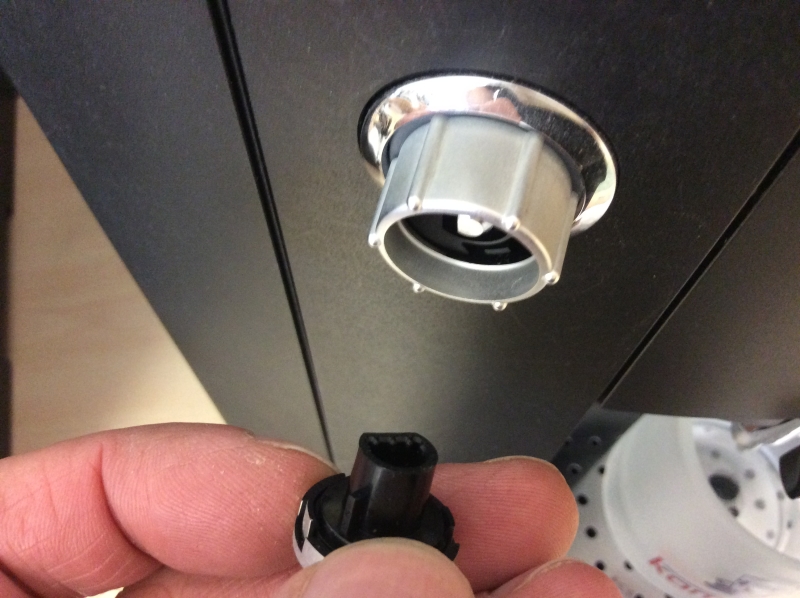

    • Ah, diese drei anderen Teile steckt man also auf den Drehknopf, der aus der Maschine heraussteht und den silbernen Knopf mit Deckel dann zum Schluß. Dankeschön für die Aufklärung, dann werde ich mal ordern. Und die Deckel für Wasser- und Bohnenbehälter auch gleich, da sind die Halter ausgebrochen.
      LG
      Julia
      anbei noch ein paar Detailbilder:
      Hier siehst Du, dass die graue Scheibe innen in dem schwarzen Teil laufen muss:
      Mit aufgestecktem Rotaryring:
      Der Zusammengesetzte Knopf wird zum Schluß aufgesteckt:
      Fertig:

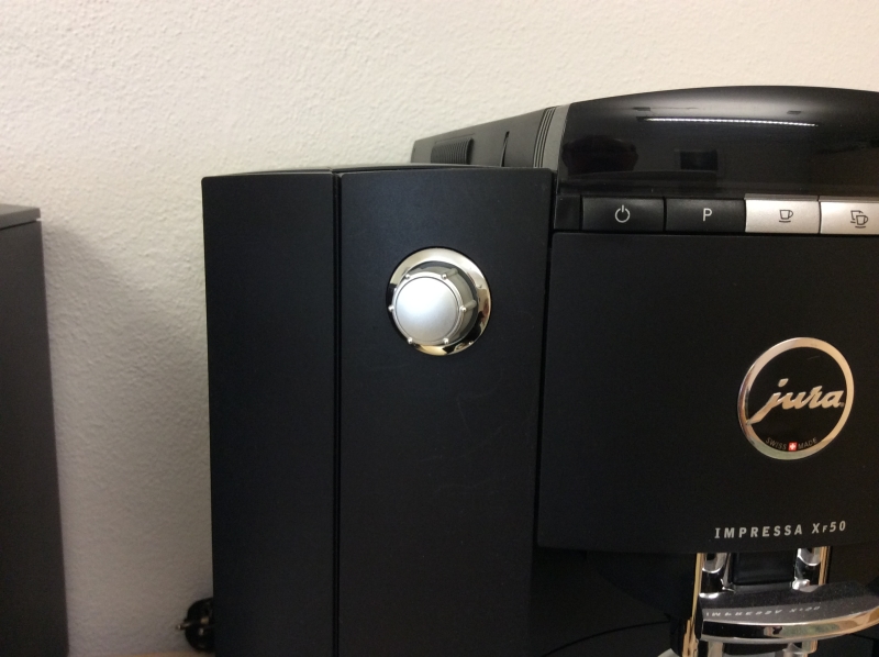

    • Sodele, meine XF hat nun wieder einen Knopf für den Rotary Switch, ein neues Abtropfblech sowie neue Deckel für den Wasserbehälter und den Bohnenbehälter. Jetzt spiegelt sich auch wieder die Tassenbeleuchtung im Abtropfblech:
      [img]http://pix.a500.at/albums/userpics/10001/normal_DSC_3675.jpg[/img]
      Und so ein neuer Drehknopf sieht auch gut aus:
      [img]http://pix.a500.at/albums/userpics/10001/normal_D20_5351.jpg[/img]
