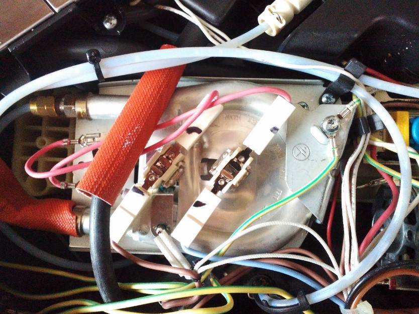

      Hallo !! Wir haben seit 2 Jahren die DeLonghi Ecam 45.366b und sie lief immer einwandfrei. Sobald wir Latte Machiatto oder Cappuchino drücken springt das Display gleich wieder auf Mein Kaffee und die Maschine läuft nicht an. Ich geh davon aus der Dampferhitzer ist defekt. Hat jemand die Sache schon gehabt ? Was muss ich bestellen ? Schläuche ?
      Nicht unbedingt. Mess die Dampfheizung und deren beide Thermostate ohmisch durch. DH sollte um die 50 Ohm, die beiden Thermostate Durchgang haben.

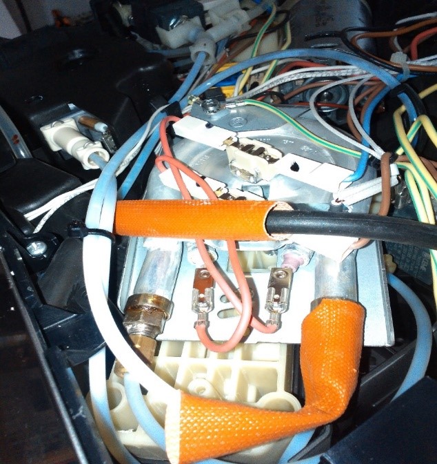

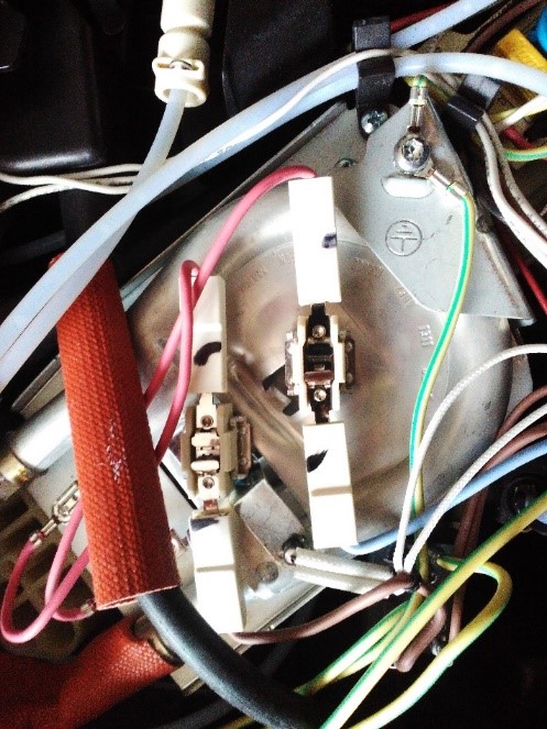

      Hallo, ich habe das passende Werkzeug endlich erhalten und ein Seitendeckel geöffnet. Im Anhang sieht man wie es drinnen aussieht. Wer kann mir hellfen wie ich wo mit dem Multigerät durchtesten muss. Die zwei Dinger über dem Dampfheizer (Thermostat ? )z.B. Ausgesteckt oder eingesteckt ? Sorry bin Anfänger

    • Ausgesteckt
