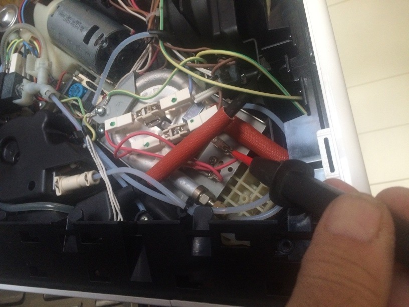

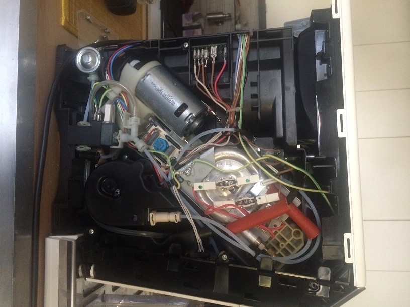

      Hallo,einige Themen sind hier ähnlich, aber leider passt keins :) Wenn ich die Maschine anschalte, geht sie auf vorheizen und schaltet manchmal auf Störung, wenn sie dann doch angeht, kann ich normale Kaffee zubereiten, doch alles was mit Milch zu tun hat geht nicht, da steht dann, Zubereitung läuft, aber nichts passiert, drücke ich jedoch erneut auf Latte oder oder, läuft der Vorgang für 1 Sek an und es kommt auch Kaltes Wasser aus der Milchdrüse, Habe die Maschine zerlegt und festgestellt, das die obere Heizeinheit Strom bekommt aber nicht heiß wird, aber da fehlen mir die >Kenntnisse ob es nur unter Druck funktioniert !

    • Mach mal ein Foto von der oberen Heizeinheit und beschreib genau, wo du was gemessen hast.
    • Guten Morgen Stefan,
      habe an den Heizspiralen gemessen, siehe Foto. Normalerweise kenne ich es so, wenn Strom fließt, müsste es sich auch erhitzen. Auch komisch ist, wenn ich die Taste Latte einmal drücke, wird angezeigt das er zubereitet wird, passiert aber gar nichts, drücke ich erneut auf die Taste läuft sie für 1 Sek an und spuckt eine kleine Menge kaltes Wasser raus !

    • Hast du gegen Masse gemessen? Ich sehe nur eine Prüfspitze? Du musst die Heizungsanschlüsse gegeneinander messen.
    • Prima, dann passt es. Zieh mal die Anschlüsse an der Heizung ab, stell dein Messgerät auf Ohm und mess direkt an der Heizung. Sollte um die 50 Ohm haben. Logischerweise Netzstecker raus.
    • Dann hast du den Fehler, die ist durch.

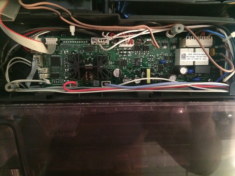

    • Nein, nicht richtig. Da wird der Triac auf der Leistungselektronik hin sein.
    • Leider nicht, da müsst du der Leiterbahn nachgehen.
