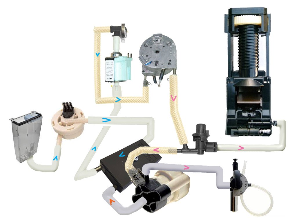

      Kann sein, dass sie saugt, aber das Wasser nach oben nicht raus geht.
      Nachdem die alte Pumpe nicht gesaugt hat und die neue offensichtlich nur, weil die "Verschlauchung" anders war, würde ich sagen, dass der Weg NACH der Pumpe irgendwo verstopft ist.
      Hier ist ein Bild der Verschlauchung.
      Bitte prüfen.
      Falls alles passt, check die Punkte 1 und 2, um zu sehen, wo der Stopfen sitzt.

    • Servus Kaffeekevin,
      du bist der Hammer :)
      Wo zieht ihr nur immer die Bilder raus ?
      Damit komm ich klar...ich denke, ich sollte, wenn ichs nochmal anpacke, gleich die Schläuche mittauschen...
      Meterware von jedem Schlauchtyp bestellen, oder...und dann ablängen
      Vielen Dank, schöne Grüße

    • Servus,
      nach der neuen, jetzt korrekten Verschlauchung ging gar nichts mehr.
      Pumpe hat zwar gebrummt.
      Schlauch zwischen Pumpe und Heizung weg, auch keine Funktion.
      Dann habe ich aber das Membran-Dings angeschraubt...und zack...schon war das System voll, laut Meldung... Heizt auf....
      Hab mal auf Dampf gestellt...ohne Membran, da hat die Pumpe in den Becher gespuckt...
      Hab noch schnell ne neue Membran geordert...
      Jetzt bin ich aber Mal gespannt ...
      Danke erst Mal an alle für die Tipps, ich gebe noch Rückmeldung obs tatsächlich der Fehler war...

      Rückmeldung nach Tausch des Membrans: Funktion wieder da. Hab mal gereinigt und entkalkt.
      Heute baue ich dann das Gehäuse wieder dran....dann erster Test mit Bohnen....
      Vielen Dank an alle nochmal für die Tips und die Hilfe
