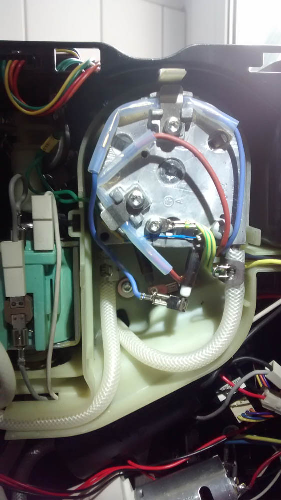

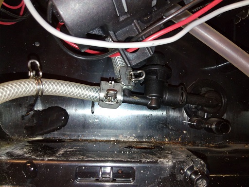

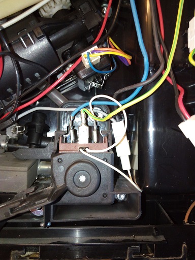

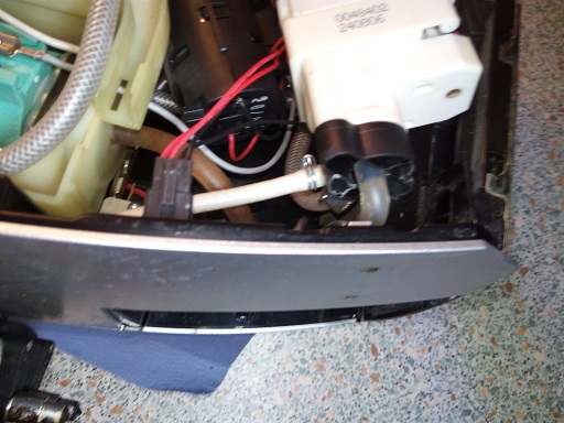

      2. Ich werde wahnsinnig. Die Maschine meiner Eltern wollte nicht mehr. Filter deaktiviert, manuell entkalkt. Ging kurzzeitig wieder, genau 1 mal. Dann Filter neu rein, aktiviert. Und ... System füllt und füllt... Ende. Also Maschine geöffnet, flowmeter zerlegt... Keine Besserung. Dann folgendes gemach.: Ab dem schwarzen y-verteiler Schläuche ab, diesen geöffnet und ausgeblasen, Wärmetauscher raus, entkalkt... Alles wieder rein... System füllt nicht... Dann habe ich den Schlauch der Pumpe nach unten zum Keramik Ventil abgemacht um zu sehen, ob die Pumpe zieht oder drückt...Diesen Schlauch in ein Glas Wasser gehalten...es tut sich nicht wirklich was.... Pumpe bestellt, heute eingebaut...Jetzt saugt die Pumpe wie verrückt...Und es blubberte alles...Und ich sehe, Wasser wird in den Tank zurück gedrückt??? Kann das sein? Ich verstehe die Maschine nicht...Kann ich irgendwas verkehrt eingebaut haben ???

      Wie gesagt, habe ich zum Test den Schlauch von der Pumpe nach unten zum Keramikventil (wie funktioniert dies eigentlich?) abgezogen, um zu testen, ob diese saugt oder drückt (sie saugt...denke ich). Das Schlauchende habe ich in einen Wasserbecher gehalten, und da saugt sie ordentlich...

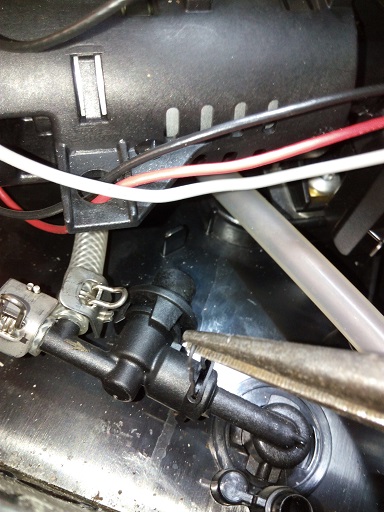

      Da ich den Schlauch von dem lustigen Y-Verteiler (was ist das denn eigentlich für ein Teil, hat innen einen Stößel) zum Wärmetauscher noch nicht richtig montiert hatte, ist mir dort (ende y-Stück) kurz das Wasser rausgeschossen....habe ich dann aber zusammengesteckt. Ich sehe gerade, dass mir der Schlauch vom Y zum Wärmetauscher etwas kurz geworden ist, macht einen starken Knick, musste ich etwas kürzen, ist mir beim abhebeln vom Stutzen am WT kaputt gegangen.
      Wie auch immer...Wasser geht in die Pumpe...und kommt scheinbar zum Tank wieder raus...wenn ich in den Tank schaue wenn System füllt, dann strömt da was rein, und vom Gefühl her wurde das Wasser im Tank immer mehr...im Becher weniger...ergo...

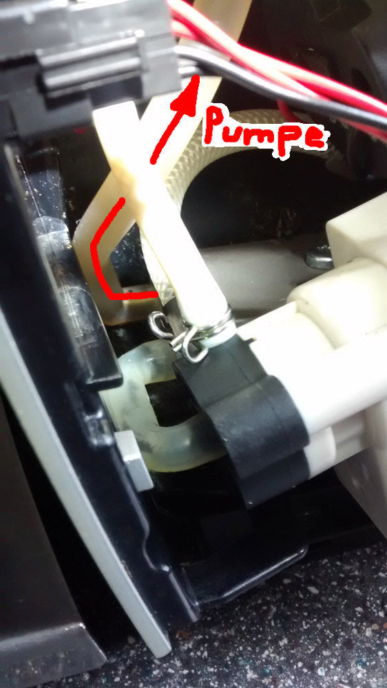

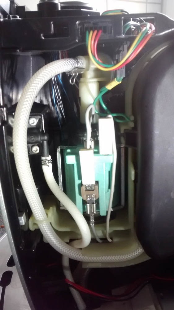

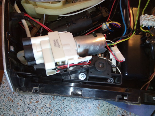

      Ich drücke immer nur pflege und es pumpt und pumpt...wenn ich wie gesagt den Schlauch unterhalb der Pumpe zum Keramikventil abziehe (am Ventil) und dann in einen Becher Wasser halte...dann habe ich den Eindruck, dass das Wasser in den Tank gedrückt wird,,,
      Ich muss doch die Schläuche irgendwo vertauscht haben, oder...?! Hatte eigentlich alles fotografiert und wieder zusammengesteckt...

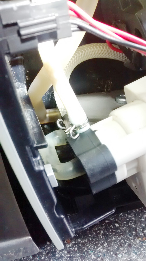

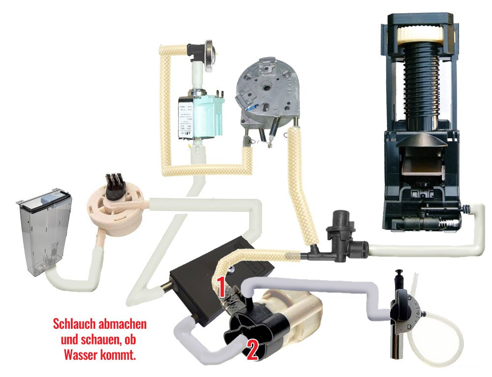

      Hie rmal das Bild aus der Reparaturanleitung...Pfeil zeigt den Schlauch unter der Pumpe in Richtung Keramikventil.
      Das Ventil hat doch 3 Ein - und Ausgänge:
      Ein kurzer dicker Schlauch (U-STück) geht an den linken (äußeren) Anschluss des Wärmetauschers.
      EIn dünnerer weißer geht an die Dampfdüse, der andere Dicke geht doch hoch zur Pumpe, oder?

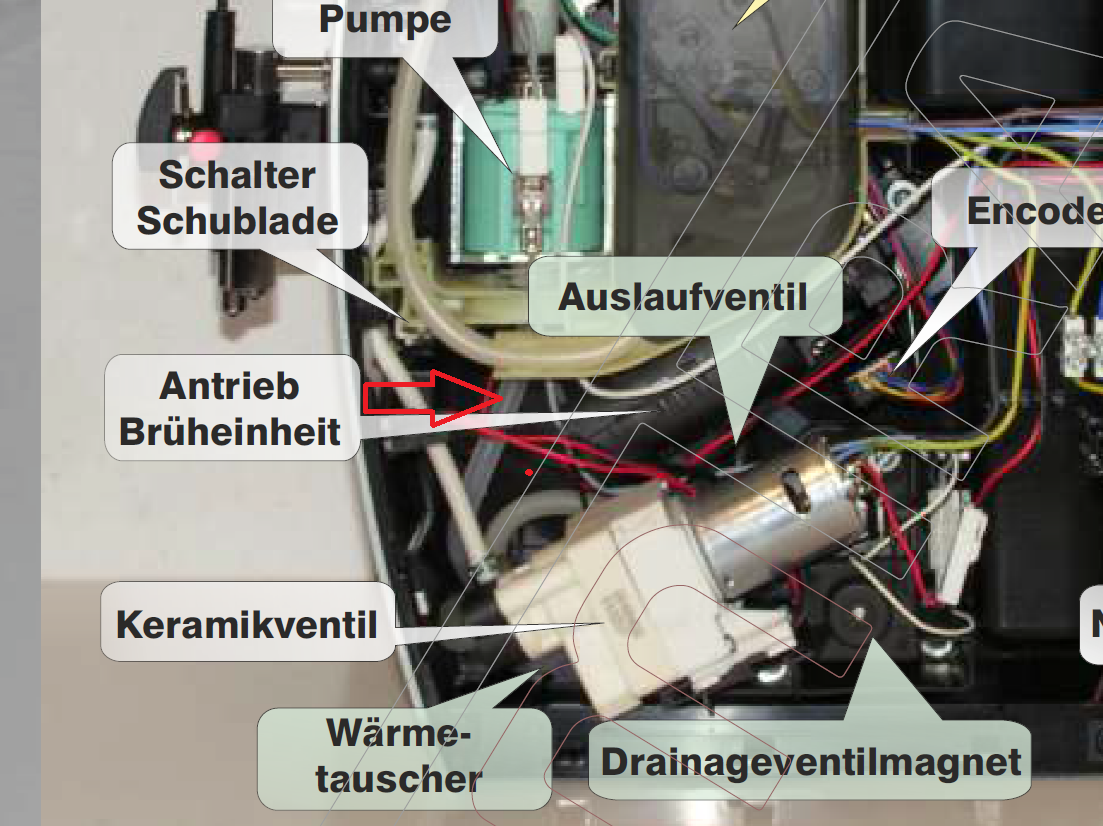

    • Hallo Paul,
      schau mal hier, Wasserlaufplan Jura J5 da ist ein Wasserlaufplan von der J5, da kannst Du erkennen wie
      das Wasser so laufen sollte...
      Gruß Frank
    • Hey Frank, alter Franke,
      komme aus Nähe Bamberg... :)
      Danke für den Plan...dann gehe ich den mal ab..
      Demnach schiebt der Flowmeter direkt in den Wärmetauscher (bzw. die Pumpe ziehts durch), der zweite Anschluss des WT geht auf das Keramikventil (das muss dann die kleine U-Brücke-Schlauch sein).
      Die Pumpe schiebt in die Heizung, hier geht's raus in das lustige Y-Stück (ich nenn es mal so).
      Ist Ist das Auslaufventil das Teil mit der Kappe aus Bild 174621 siehe weiter oben, also Teil des Y-STücks (davor sitzt noch so n Magnet mit nem langen "Stift" der in die Maschine rein geht (Magnet???)
      Was das Drainageventil ist und wo, weiß ich nicht, dies geht jedoch zur Brüheinheit...
      Aber so weit muss ich vermutlich nicht denken, dass Problem sollte ja weiter vorne liegen...
      Also ich vermute dass ich nen Schlauch falsch gesteckt habe...muss ich nach der Arbeit checken....
      Glaube, dass ich den Schlauch zur Pumpe auf das Keramikventil gesteckt habe welches zum Wärmetauscher geht (lila und grün vertauscht?)
