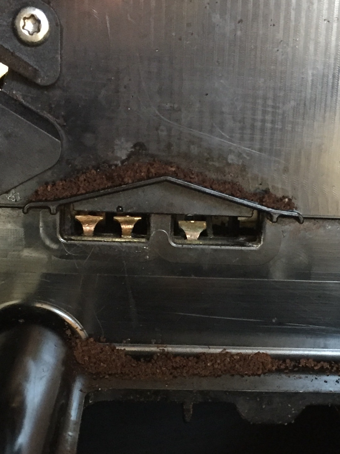

      nachdem meine XS90 jetzt 2 Jahre unterbrochen von kleinen Reparaturen ihren Dienst versehen hat treibt sie mich zur Zeit zur Verzweiflung.
      Die Fehlermeldung "Schale fehlt" wird durch das fehlende brücken mittels der Metallschiene der Schale ausgelöst.
      .Die Meldung geht immer für ca 1 sek weg dann steht sie wieder an.
      Hat jemand ne Ahnung?
      Danke
      guck dir mal die Tropfschale an, hinten wo die Kontakte sitzen. Mach den Kunststoff warm und bieg die Zungen leicht nach unten. Ein Verbiegen der Metalllaschen bringt meist nicht viel. Das durfte ich schon bei ein paar Maschinen machen. Ansonsten der Hinweis die Kontakte zu reinigen, auch in der Maschine. An Wärmequelle nimm einen Heißluftföhn mit kleiner Düse, ein Feuerzeug ist ungeeignet.

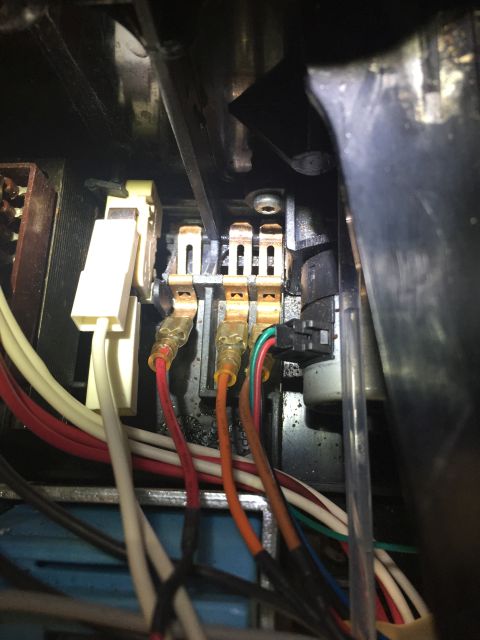

    • weißt du wozu der 3. Kontakt (rechts auf dem Bild) nötig ist?
      Die linken Beiden werden von der Schale gebrückt.
      Angeschlossen ist der rechte ,also zumindest geht ein Draht von ihm weg....
      Aber wohin und warum/wofür?

    • Der dritten Kontakt ist meines Wissens zur Erkennung des Wasserstands.
      Der rechte Kontakt sieht mir übrigens etwas oxidiert und zu weit unten aus... Aber dürfte mit dem aktuellen Problem eigentlich nichts zu tun haben.
      Ich würde den trotzdem mal mit einem Glasfaserstift bearbeiten und zurechtbiegen.
      Wo hast du denn den Schalter eingelötet, wenn ich fragen darf? Also, an welcher Stelle genau?
      LG Jönne
    • ja habe ich geprüft wenn der 3. Kontakt (reicht auch der Körperwiderstand) mit den 1./2. verbunden wird wird aus "Schale fehlt" -> "Schale leeren". Also das Wasser benetzt von hinten die beiden VA Kontaktplatten der Tropfschale um dann zu melden das die Schale zu leeren ist.

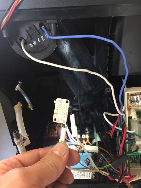

      Ganz rechts auf dem Bild wo noch Platz für ein Kontakt wäre sieht man ein kleines weißes Stück Plastik eines Microschalters hervorschauen. Kann mir jemand sagen welche Aufgabe dieser hat?
      Danke
    • Hallo Jönne,
      der Schalter schließt die beiden Kabel der beiden rechten Kontakte,also der die für das Erkennen der Schale verantwortlich sind,kurz.Allerdings nicht mit dem Erfolg den ich mir wünschte .Wenn die Maschine ok ist kann durch öffnen des Schalters das Fehlen der Schale simuliert werden. Wenn der Schalter wieder geschlossen ist zeigt er auch kein Fehlen Selbiger an.(Natürlich nur wenn die Schale draußen ist).
      Wenn die Maschine allerdings nach ein paar Bezügen ,manchmal auch erst nach Tagen den ominösen Fehler "Schale fehlt" anzeigt hilft auch der Schalter nicht. Warum auch immer. Der Schalter wird mein Problem nicht lösen.

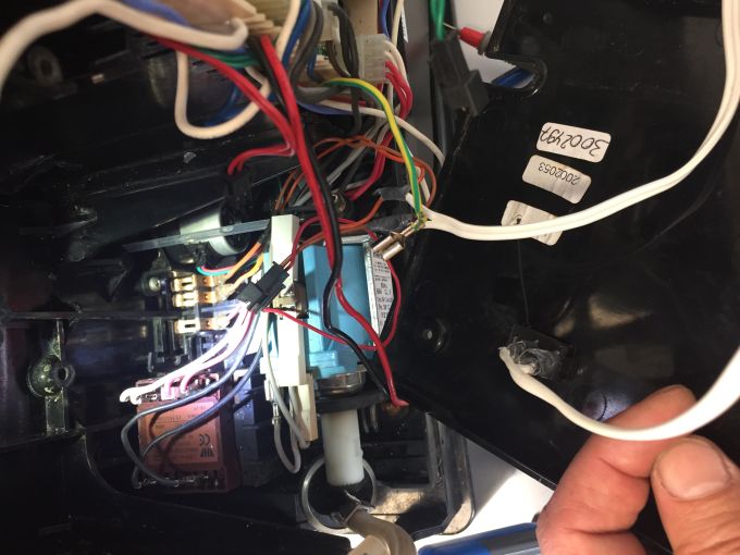

      der Microschalter unterbricht bei fehlender Schale den Stromfluß zum Antrieb der Brühgruppe.(siehe Bild 2)
      Ich habe eine undichte Stelle einer Verbindung zum Dampferzeuger gefunden der immer langsam vor sich hin getropft hat und so auch die Kontakte der Schale benetzt hat.
      Dann habe ich alle Kontakte nochmal mit Schleifpapier poliert. Zur Zeit funktioniert die Maschine ohne Beanstandungen.
      Bild 1
      Die rechten Kontakte werden durch ein Kontaktblech der Schale verbunden. Bei nicht geschlossenem Kontakt wird "Schale fehlt" angezeigt.
      der linke Kontakt ist für die Indikation der vollen Schale zuständig.Wenn das Wasser das rechte und linke Kontaktblech der Schale benetzt wird durch das Wasser eine "Brücke" hergestellt die Strom fliesen lässt und so die Meldung "Schale leeren" erzeugt.
      @ Jönne
      mit dem Schalter kann man die Kontaktdrähte der beiden rechten Kontaktfahnen kurzschließen so das das Signal Schale fehlt verhindert wird.Der Schalter kann von der Rückwand aus bedient werden.(Bild 3)
      mal sehen ob der Spuk jetzt ein Ende hat.
      Jürgen

    • Hallo Jürgen,
      vielen Dank für die Info.
      Das mit dem Mikroschalter kannte ich so nicht. Der hat aber keine direkte Verbindung zum Antrieb der Brühgruppe, oder?
      Gruß Frank
