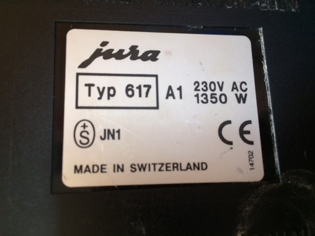

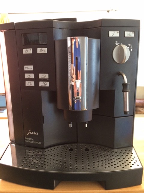

      Ich habe eine uralte Jura Cappucinatore (siehe Bild und Typenschild) ohne den Zusatz "Impressa". Die funktioniert trotz vieler Reparaturen über die Jahre noch gut. Jetzt hat es beim Einschalten die Sicherung rausgehauen, und eine kleine Rauchwolke stieg aus dem Automaten auf. Resultat ist ein geplatzter Trafo (siehe Bild). Der war ursprünglich vergossen, ist nun aufgerissen und es quillt eine weiße Plastiksubstanz heraus. Erstaunlicherweise funktioniert das Gerät aber weiterhin einwandfrei. Was immer den Kurzschluss ausgelöst hat, scheint mit dem nun offenen Trafo behoben zu sein.
      Den Trafo gibt es wohl nicht mehr. Kann ich den durch einen anderen Typ ersetzen?
      Oder kann ich die Jura einfach so weiterbetreiben? Mir ist das ein wenig unheimlich.
        60,73 kB, 480×640, 1.278 mal angesehen
        88,26 kB, 640×480, 823 mal angesehen
