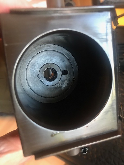

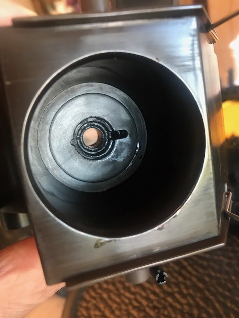

    • Ich hatte nicht den Eindruck, dass diese Dichtung bei mir eingeklebt war - sie war unter einem kleinen, runden Plastik-"Deckel" ...,
      dieser ließ sich leicht herausnehmen und die Nutring-Dichtung lag "einfach" darunter - war viel einfacher, als ich es dachte, oder sprechen wir von unterschiedlichen Dichtungen?
      Gruß Ecovip

    • Ok - muss ich noch suchen ...
      ... hab es gefunden - vielen Dank
      ... muß sagen, diese Reparatur hat mehr gebracht als das Tauschen all der drei anderen Dichtungen in der Brühgruppe, wäre schön, wenn das in die "offiziellen" Reparaturanleitungen mit aufgenommen werden könnte - zumal der Wechsel wirklich einfach ist/war - zumindest bei meiner sehr beanspruchten Brühgruppe mit fast 25.000 Bezügen ...
      ... läuft bei mir bis jetzt ohne Kleben - hat jemand Erfahrung damit - bin noch am Zögern, ob ich das jetzt doch noch nachkleben soll ...
      ... Auf alle Fälle vielen Dank für die Infos
      Ecovip
