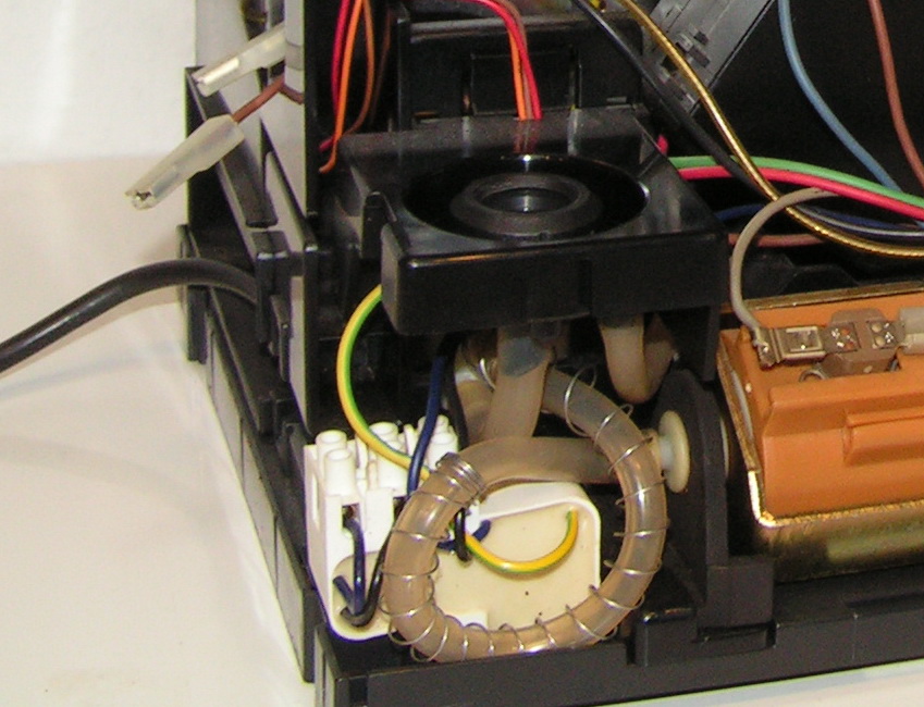

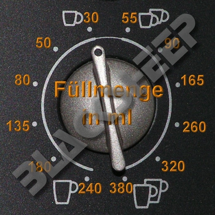

Guten Abend und ein frohes neues Jahr,
meine vor einiger Zeit gebraucht erworbene Siemens S60 macht zu wenig Kaffee.
D.h. im Klartext: Bei Einstellung Kaffee XXL kommen 200ml in die Tasse
Bei Einstellung 2x Kaffee XXL 300ml (obwohl der Logik folgend 400ml in die Tasse fließen müssten).
Meiner Meinung nach kommen beim XXL Kaffee eigentlich mehr ml in die Tasse, oder täusche ich mich?
Ich bin bereits fleißig auf Fehlersuche gewesen, hier im Forum und anschließend an meiner Maschine.
Das DV hat einen Satz neuer Dichtung erhalten und arbeite einwandfrei (habe die Verkleidung abgenommen und nachgesehen, während des Brühvorgangs kein Tropfen Wasser aus dem DV).
Das Flowmeter habe ich auch zerlegt und gereinigt, war fast nicht verschmutzt.
Das Auslaufventil hat ebenfalls neue Dichtungen bekommen.
Und zuletzt habe ich noch das Kermikventil gereinigt (und zweimal zerlegt
Nun bin ich mit meinem Latein am Ende.
Könnte vielleicht jemand freundlicher Weise seine Maschine auf XXL-Kaffee stellen und mal nachmessen wie viel Kaffee in die Tasse fließt?
Dann hätte ich einen Anhaltspunkt.
Aller aller besten Dank im Voraus.
