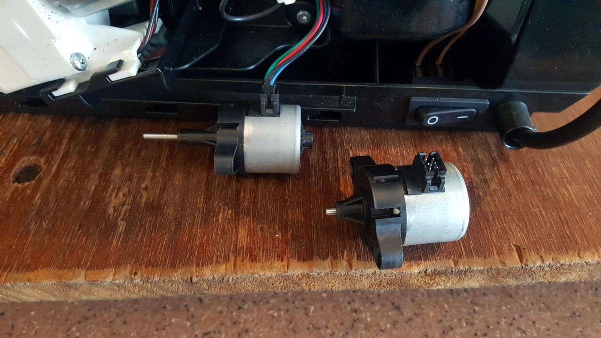

    • Es ist diese. Es ist sicher die Kaffeauslauf. (Die hinterste also). Kann ich die motor des Quetschventil mal umwechseln mit den drainageventilmotor?
        622,53 kB, 1.200×675, 290 mal angesehen
        560,07 kB, 1.200×675, 398 mal angesehen
      Dieser Beitrag wurde bereits 1 mal editiert, zuletzt von Hansie04 ()
    • Ok, das geht nicht. Siehe die unterschiede.
      Hab immerhin die motor des Quetschventil mall auseinander genommen.
      Sie sitzt mit 4 klammern auf das achsegehause.
      Die achse hat ein offset.
      Dachte, das wenn die ofsett nicht richtich ist, das Quetschventil nicht gut schliesst.
      Wenn sie die untere foto gut annsehen, sehen sie das die achse des Quetschventil-motor 3mm aus has achsegehause steckt.
      ich hab die achse 1mm weiterin das gehause gedreht, so das es 2mm aussteht.
      Jetzt tropfelt es nicht mehr nach ein bruhgang.
      Verwundert mich selbst soviel, das ich es nicht glauben kann. Werde darum nachberichten uber die vortgang.
      Vielleicht hat jemand ein neues QV, und kann mir sagen wieviel mm die achse aussteckt ab werk.
        610,03 kB, 1.200×675, 338 mal angesehen
      ein neues habe ich nicht, aber ich habe eines da, das angeblich
      funktionieren soll (so der Verkäufer). Da steht die Welle exakt
      2mm aus dem Gehäuse.
