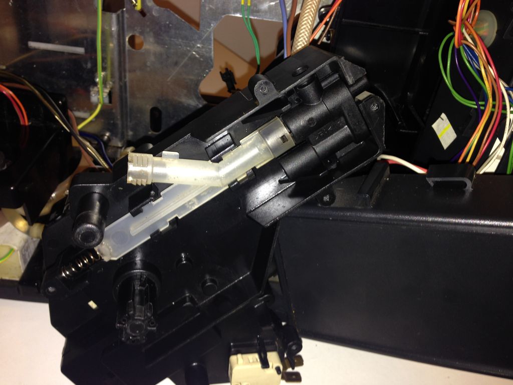

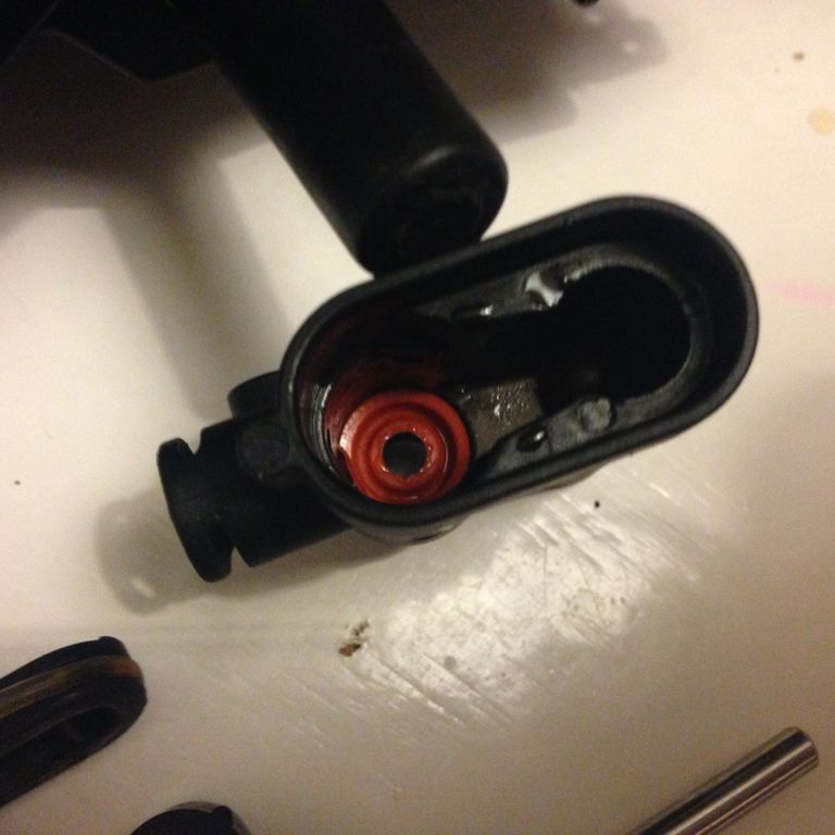

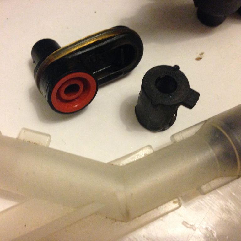

    • Ich habe die Drainageventil nochmals rausgebaut und angeschaut.
      Fotos habe ich darüber aufgeladen.
      Nachdem Ausbau und montirung habe ich wieder getestet.
      Ergebniss:
      Selben Fehler.
      Es tropft, und kaffe kommt kaum durch den Auslaufschlauh.
      Ich habe ein anderes Gerät bekommen (Siemens S60, als testgerät)
      BH habe ich schon getestet, lauft ohne Fehler in Siemens S60.
      Jetzt kommt DV auch...
      Ich melde mich, als ich fertig bin.

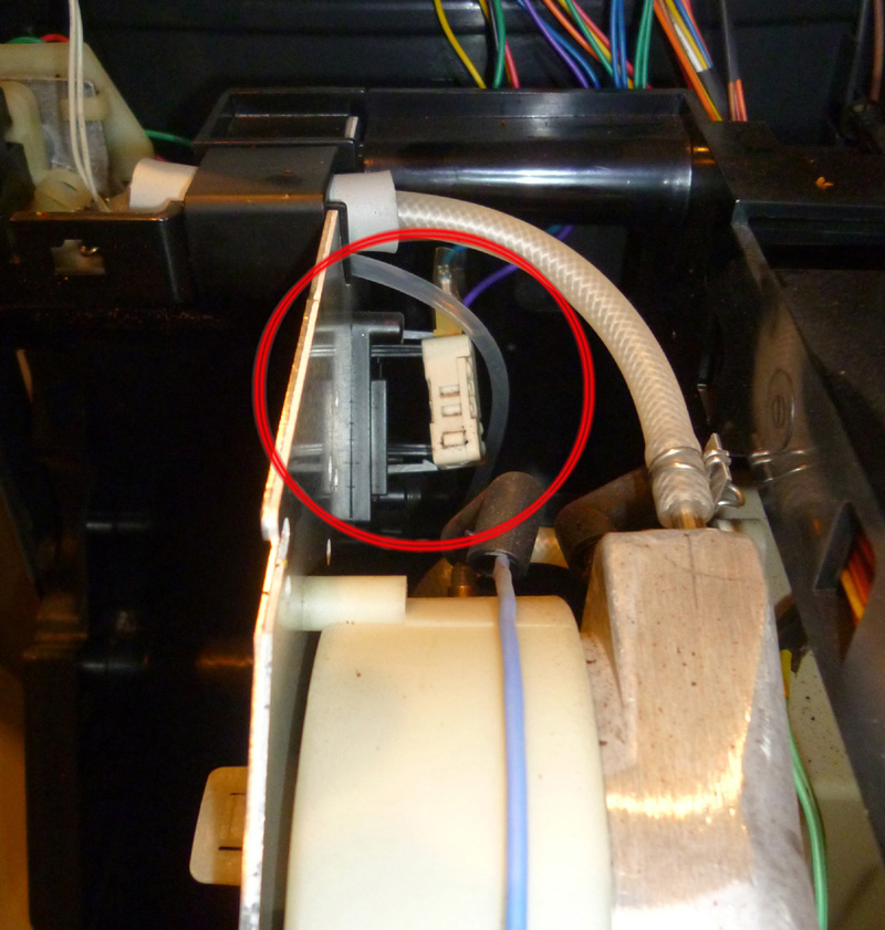

    • Wie in Beschreibung steht. (Mithnehmer auch geprüft, steht im richtigen Position.)
      Bei mir steht es genauso, wie an dem Foto. (blaue Fleil zeigt die Position)
      Ich nehme jetzt die obere microschalter aus, weil nach meiner Messung nicht immer klikt.
      Wiederstand wurde in eingedrüktem Zustand gemessen. Es geht auf null,aber nur dann, wenn ich es fest eindrücke.
      Obwohl es steuert die Pulvermenge, vielleich hat es mit der Kaffeauslauf auch zu tun.
      Was macht genau diese Microschalter?
      Kann diese Schalter die Wassermenge einflussen?
      Gleich neben diese Microschalter ist das Auslaufschlauch. Dessen Dichtung habe ich auch geprüft. Es ist in Ordnung. Dichtet.
      Wasserverlust kann nur dann zwischen DV und BH vorkommen.
      Stimt?
    • Der obere Microschalter ist nur für die Pulvererkennung.
      er kann keine Undichtigkeit hervorrufen.
      Wie schaut denn der Anschlußwinkel der Brüheinheit aus,
      der in das Drainageventil eintaucht?

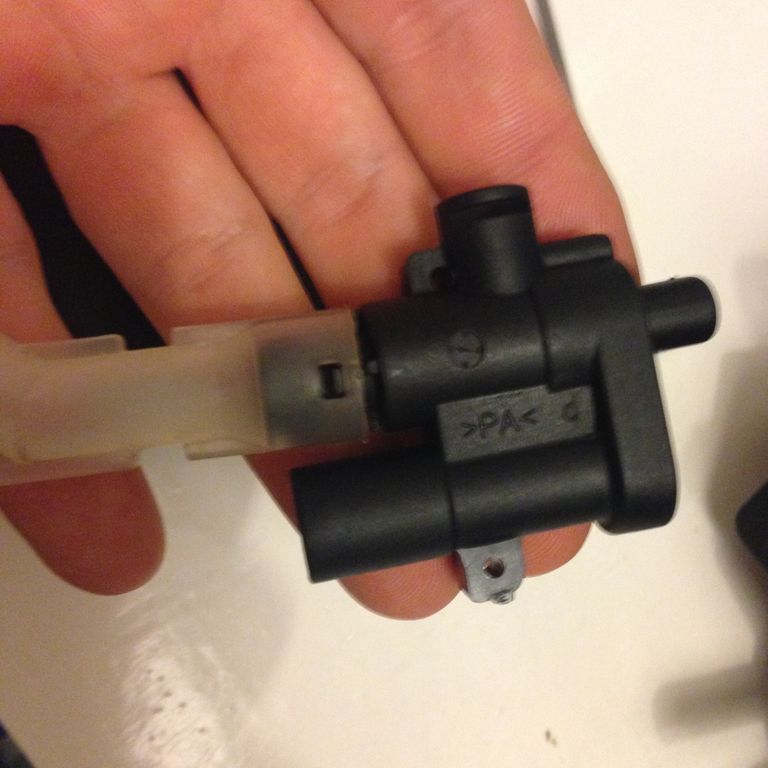

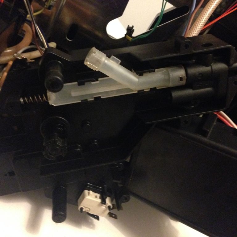

    • Hallo an Alle!

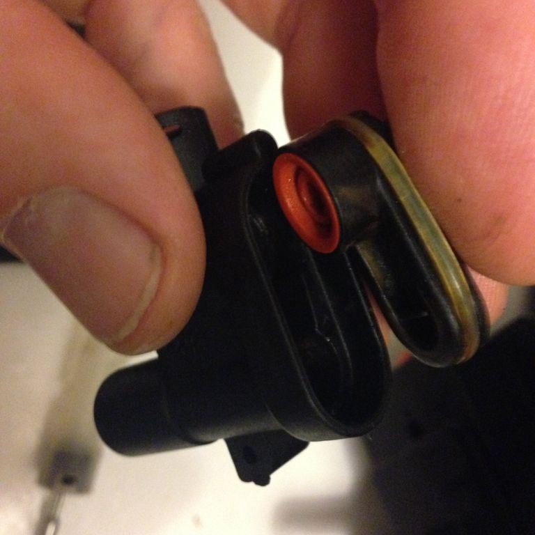

      Ich habe nochmal die Drainageventill ausgebaut, und getestet.
      Da ist 2 Stk. Video darüber, wie es lauft.
      Ist es normal, dass ich mit Hand die weisse Teil von DV runterziehen muss, damit das Wasser richtig ausslaufen kann?
      Wenn ich es nicht ziehe, dann Wasser lauft gleich durch Auslaufbehälter raus.
      Kann das Fehler da sein?
      Bessere Auflösung von Arbeits des DV:
      Was soll ich tun?
      Danke für die Hilfe.
      Dieser Beitrag wurde bereits 1 mal editiert, zuletzt von freepc123 ()
      das sieht völlig normal aus.
      Wenn das DV in Grundstellung ist, ist die Entwässerung
      zum Expansionsgefäß völlig offen. Wenn es duch den
      Mitnehmer am Antrib gezogen wird, läuft was Wasser
      zur Andockbuchse für die Brüheinheit raus. Das ist alles
      ok soweit und muss auch so sein.

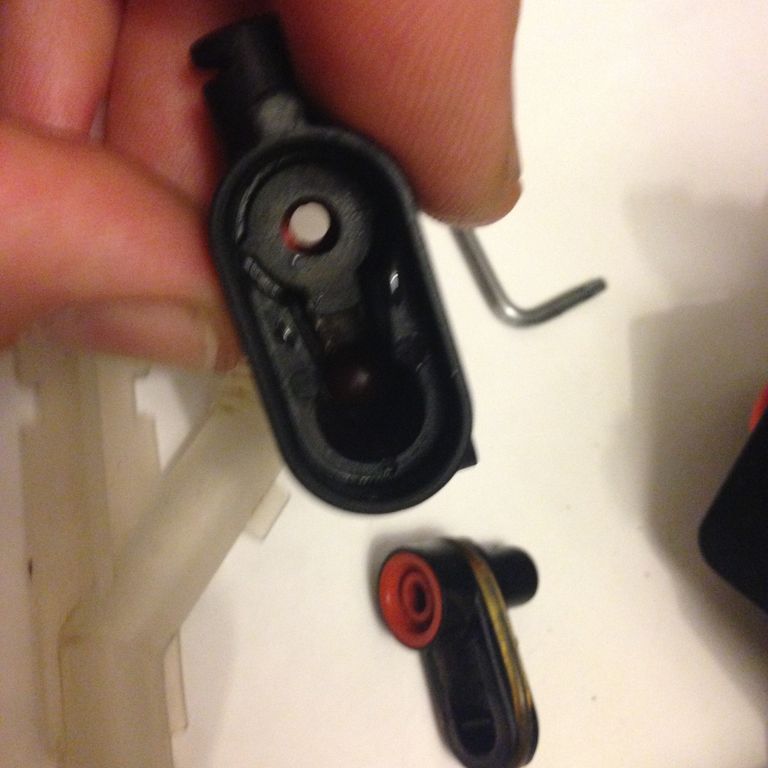

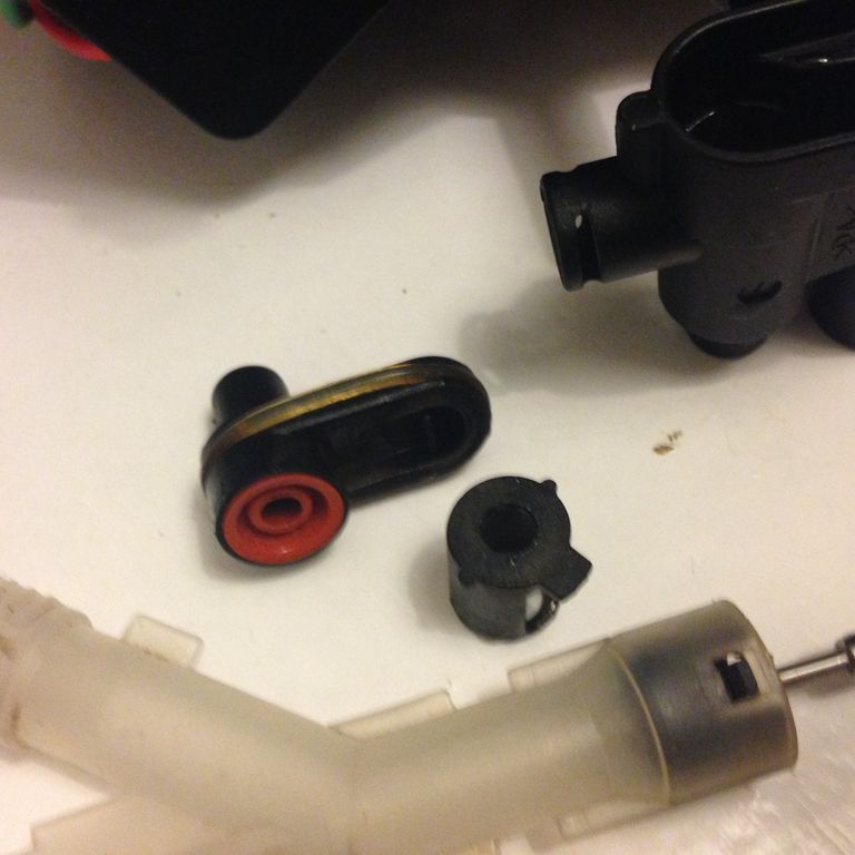

    • Ich habe ein anderes DV besorgt.
      Es ist gebraucht, aber in der Mashine,woher es stamt war 100% in Ordnung.
      Mit dessen gebrauchtes DV habe ich S40 nochmal getestet.
      Es ist viel besser geworden. Nicht 100 % gut, aber in der Nähe.
      Wasser kommt noch immer zwishenzeit von DV, obwohl nur am ende musste entleeren.
      Die Menge von Spühlwasser ist auch besser geworden, aber nach der Spülung kommt noch auch view Wasser von Behälter der DV.
      Der Fehler muss an der DV liegen.
      Als TEST, habe ich der DV VON S40 in Siemens S60 eingebaut.
      Fehler taucht gleich auf.
      Also:
      Ich muss ein neue DV besorgen, und damit testen.
