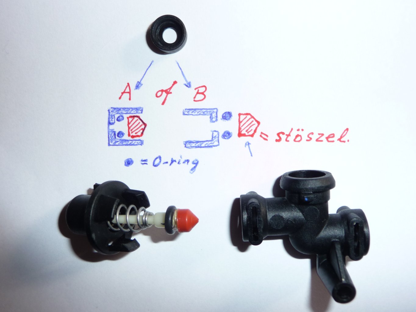

    • Ich habe noch etwas anders zu fragen uber die innere seite von dasz auslaufventil.
      Bitte schauen Sie den Foto im Anhange unten.
      Es gibt einen schwarze Ring worin die Feder zusammen passt, aber ich weisz nicht genau im welchen richting: A oder B ich dasz montieren soll? Bitte antworten Sie A oder B!

    • Wiieder eien Miszverstandnis: es geht nicht um etwas neues zu entwickeln.
      Es war nur eine frage von mir, wie soll mann die Anleitungen interpretieren/deuten?
      Im Seite 4 soll man die Stoszel etwas drehen, wodurch auf Seite 6 deutlich ist dasz die feder im der schwarze Ring geschoben ist.

    • Danceman sagte “Steck es wieder zusammen”. Naturlich daruber stelte ich meine Frage ohne Antwort zu bekommen.Methode B (sehe meinen Zeichnung) war die richtige!
      Damit wird den O-ring angedrüuck und nicht in die Modus A: verurrsachte Leckage!
      If hoffe dasz Sie jetzt mein Probleme verstehe durch nochmals meine Zeichung zu beobachten.

      Übrigens fehlt in deiner Zeichnung die Feder und der Stössel. Wenn wir uns das dazudenken ist B tatsächlich schon sehr nah dran an der Lösung. Da deine Zeichnung aber nicht ganz richtig ist bekamst du einfach die korrekte Anleitung genannt, weil Bilder auch über Sprachbarrieren hinweg viel mehr sagen als ne Menge Worte ;)
      ich verstehe jetzt Dein Problem.
      Siehe auf Seite 7 oberes Bild:
      komtra.de/media/files/Jura-ENA…ufventils-A6551001080.pdf
      Da ist eindeutig anhand der Feder zu erkennen, wie rum das
      schwarze Teil (Federteller) montiert werden muss, da die
      Feder teilweise in dem Teil verschwindet, kann die Öffnung
      nur in Richtung Feder zeigen (wäre bei Dir "B").
      Somit bleiben nach meiner Auffassung auch nach genauer
      und kritischer Ansicht der Anleitung keine Fragen offen...

    • Hallo Danceman,
      Beekhof hatt nicht eindeutig verstanden, ob der Federteller
      mit der offenen Seite zur Feder, oder mit der offenen Seite in
      Richtung der Gummikappe über den Ventilstößel geschoben
      wird.
      Das ist auf seinem Bild mit A und B gemeint.
