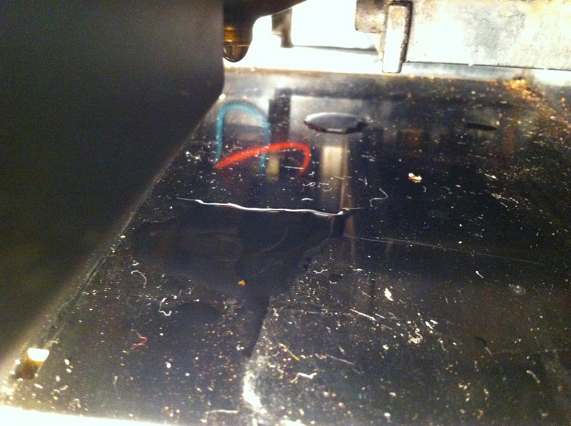

    • Ich muss jetzt nochmal fragen,
      Wenn ich die Tropfschale (Voll) raus ziehe, finde unter der Tropfschale folgende Pfützen (Bild)!
      Wie kann das sein ?(
      Kondenswasser ??
      Von dem Drainageventil kann schon mal ein Tropfen kommen, sieht man auch auf den Bild,
      aber nicht diese Menge.
      Habe die Schale vorsichtig entnommen, ohne Schwung, ohne was zu verschütten :huh:

    • Hallo BS,
      ich habe jetzt nach ewigen Forschen herausgefunden, dass die Tropfschale keine Haarrisse hat,
      aber ab und an nach mehreren Kaffeebezügen
      wenn ich die Tropfschale zum entleeren raus nehme, Wasser aus der Expansionskammer tropft,
      dann unter der Tropfschale steht und beim nächsten entnehmen der Tropfschale dann als Pfütze
      vor der Maschine bzw. im Innenraum (unter der Tropfschale) sich befindet (siehe das Bild welches ich gemacht habe).
      Meine Frage: was hat die Expansionskammer für eine Aufgabe, und ich bin der Meinung, dass war
      früher (glaube ich) nicht so (also das mit dem Nachtropfen)
      Dir ein schönes Wochenende
      Detlef
      schaue Dir den Wasserlaufplan genau an:
      komtra.de/media/files/Siemens-…+S45+TK68-A6631002020.pdf
      Daran siehst Du, dass in Grundstellung die Ventile G+H
      so stehen, dass das Wasser aus der Heizung ungehindert
      über den gestrichelten Weg in die Tropfschale (bzw. wenn
      diese nicht an ihrem Ort ist auf den Maschineninnenboden)
      tropfen kann. Nach mehreren Bezügen in Folge ist evtl. die
      Heizung etwas abgekühlt und heizt dann mehr nach als nach
      nur einem Bezug.
      Grundsätzlich läuft das Restwasser vom letzten Bezug durch
      Drainageventil/Expansionskammer in die Schale, da sich das
      Restwasser des letzten Brühvorgangs in der Heizung erwärmt
      und somit ausdehnt.
      Daher tropft das Wasser dann auch eine zeitlang nach. Das
      ist auch konstruktiv so gewollt (Single-Portion-Cleaning), damit
      kein abgestandenes Wasser im System verbleibt und der
      Kaffee immer mit frischem Wasser gebrüht wird.
