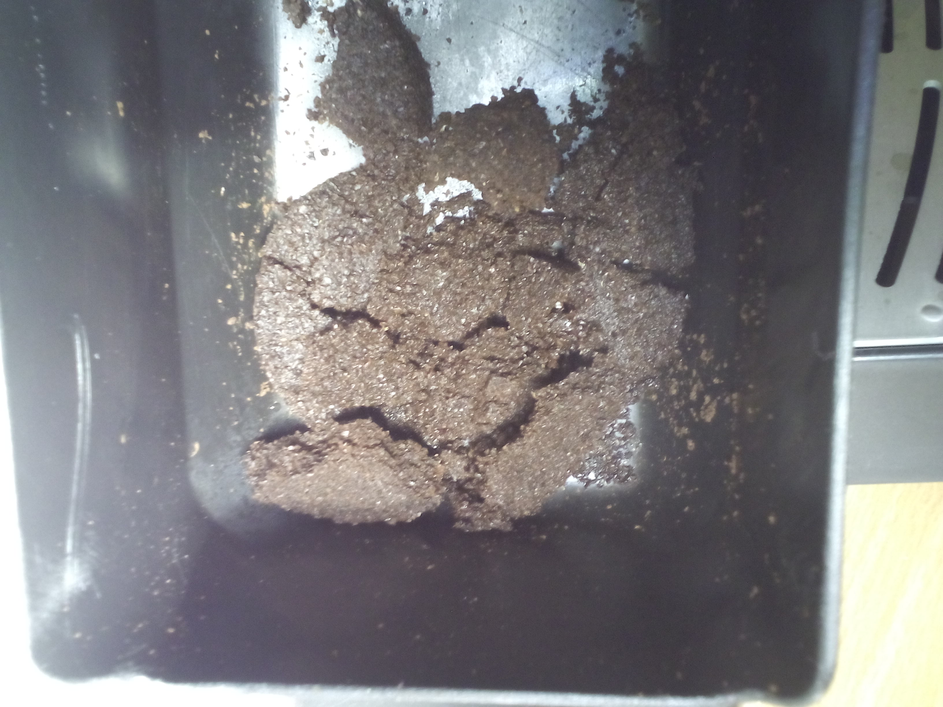

      das mit dem feuchten Trester könnte von einen stumpfen Mahlwerk kommen
      aber auch von einem schwachen Antiebsmotor oder ein paar Tropfen Siliconöl auf das Brühruppengewinde
      hat bei mir auch schon mal geholfen
      stell doch mal ein Bild vom Trester ein
    • Hallo Harald, danke für die Antwort. Ich hab das Flowmeter erneut ausgetauscht, jetzt schon das dritte, immer penibelst gereinigt und auf leichten Lauf getestet...Die Brühgruppe habe ich komplett zerlegt, neues Drainageventil mit Alukappe und neuen Dichtungen versehen, dabei das Gewinde mit Silikonspray eingesprüht, sie läuft ganz leicht ohne "Würgegeräusche"... der Antriebsmotor läuft sehr kräftig durch...habs gerade nochmal getestet, hab eine Tasse auf kleinster Menge gedrückt, es kamen 500ml Flüssigkeit raus, habs dann abgebrochen...

    • Hallo, danke für den Hinweis, das hatte ich vertauscht .... 8| jetzt läuft die Maschine fast normal, sie will nicht mehr dauernd entlüftet werden. Das einzige was noch nicht stimmt, ist die Tassenfüllmenge, jetzt bekomme ich beim Bezug von 1 Tasse auf größte Menge eingestellt nur eine halbe und der ist ziemlich dünn....kann das Flowmeter defekt sein? Oder ist das Mahlwerk abgenutzt? Der Trester sieht nicht danach aus, ist sehr fein gemahlen und mittlerweile ziemlich trocken..

      bei den ersten beiden Flowmetern ist der Brühvorgang nach ca. 2 Sekunden beendet worden, ganz normal, als wenn die eingestellte Kaffeemenge ( Maximale Füllmenge ) erreicht wäre, beim dritten Flowmeter dauerte der Brühvorgang deutlich länger, ca 100ml kamen dabei raus, im Trester ist eine 2 Euro Stück große Pfütze, die Kaffeepresslinge sind recht trocken, aber nicht am Stück, sie fallen auseinander. Der Mahlgrad ist auf fein eingestellt, das Kaffeepulver sieht auch fein aus, nicht grobkörnig, kann es denn sein, das der Mahlvorgang zu früh abgebrochen wird, so das eine benötigte Menge nicht erreicht wird und deshalb der Brühvorgang zu früh abgebrochen wird? Der Kaffee schmeckt beim normalen Kaffeebezug etwas dünn, wenn ich doppelte Mahlmenge drücke ist er vom Geschmack so, wie vor den Defekten beim Normalbezug, aber auch bei doppelter Mahlmenge kommt nicht mehr Flüssigkeit raus, der Brühvorgang wird an der gleichen Stelle beendet... Ich habe das Drainageventil neu abgedichtet, die Lippendichtungen habe ich mit der flachen Seite nach aussen eingebaut, neue O Ringe sind auch drin, macht es Sinn das Ventil nochmal auszubauen und zu schauen ob da was verrutscht ist?

      Heute habe ich das neue, oder heißt es den neuen Flowmeter eingebaut, nun stimmt die Ausgabemenge, beim 1 - 2 Tassenbezug sowie beim Spülen! :thumbsup: Beim 2 Tassenbezug wird genau 10 Sekunden gemahlen, also das stimmt zumindest. Jetzt ist nur noch eine kleine Sache die mich irrirtiert, wenn ich nach dem Kaffeebrühen die Tresterschublade rausziehe und von innen auf das Drainageventil schaue, laufen dort aus der Mitte des Ventils noch ein paar Tropfen Wasser heraus, ist das normal? Auch in der Tresterschublade ist eine kleine Pfütze, die Kaffeepads sind mittlerweile fester und ziemlich trocken.
